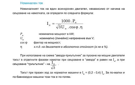

Здравейте виждам, че е от одавна темата, но за мен е актуална в момента и опитвама да сметна по формулата един електродвигател без табелка. С амперклещите премерих 8ампера без товар. Е смятам ли грешно най вероятно е така, но изкарвам 22кв, което не е възможно. Моля за помощ къде греша.
Krass - майстор
къде греша
Навсякъде.
valentino76bs - майстор
НОМИНАЛЕН ТОК НА АСИНХРОНЕН ДВИГАТЕЛ.jpg (19.38 KиБ) Видяна 10068 пъти
А той сигурно е монофазен?
А монофазен 4кв ... :?
Krass - майстор
kuger написа:
Пиши го грубо 4KW.
Не е така. Това е ток на празен ход. Грешката му е, че не е дал инфо за двигателя. Трифазен? Монофазен? Звезда? Триъгълник? Като питаш, питай като хората.
Най вероятно е мOнофазен,иначе идва към 15кW .Тая мощност при дом. условия абсурд да е пусне!Ще чакаме уточненията!
