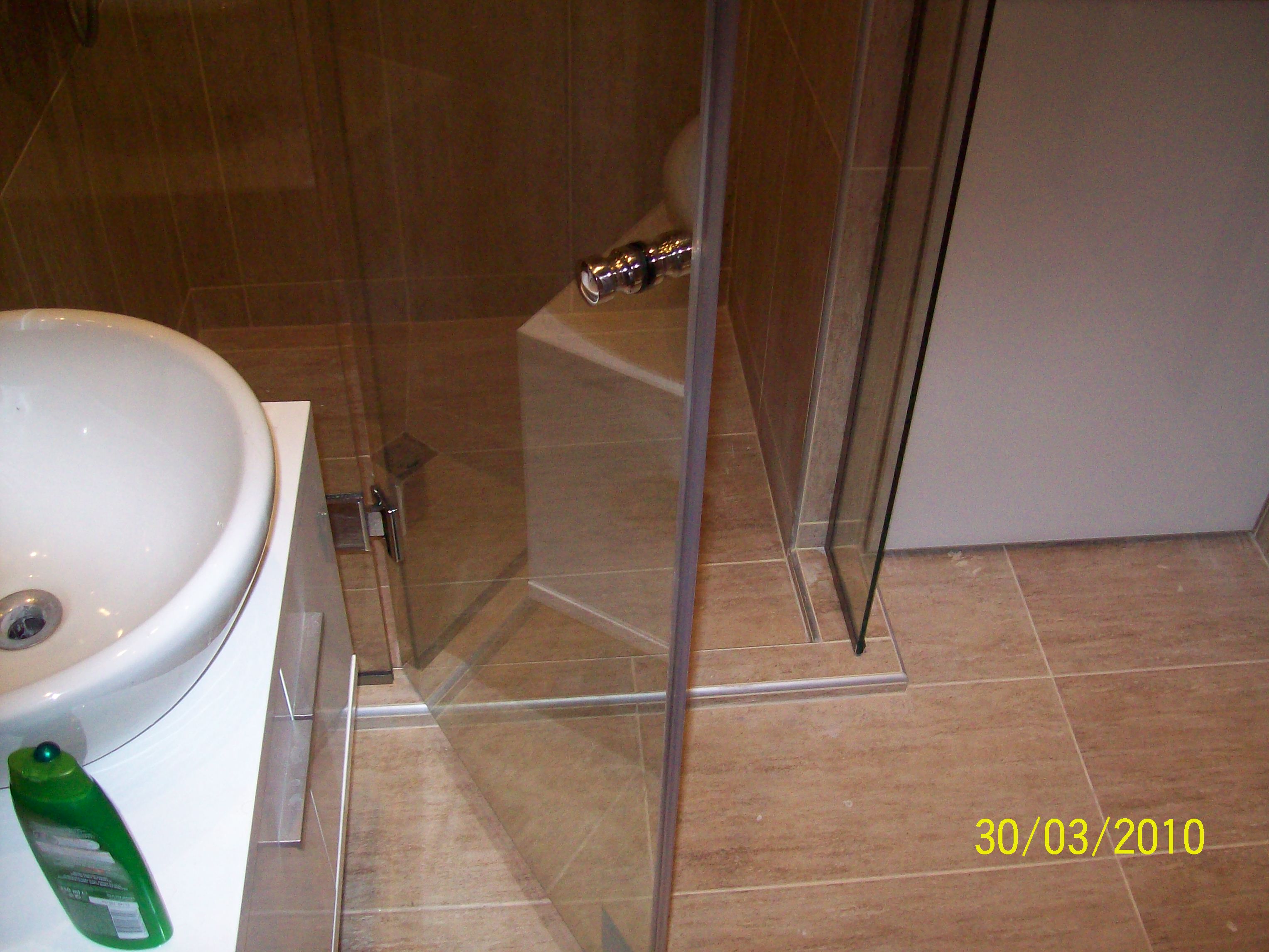

jekasus - майстор
Ето ти една жива снимка, а не проект.
Спокойно може да се направи без прагче.

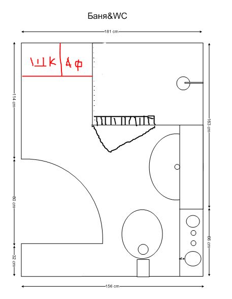

chapara - майстор
Белият вариант на Чапара има и втори сифин :-D
,а около душ кабината е хоризонтално :lol:
, заигравка с голяма прецизност.
А ето Ви и наклоните към външния сифон:

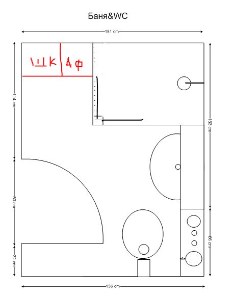

ivanvasilev1970 - специалист
Май нещата отиват към този вариант:
Като вратичките могат да бъдат и плъзгащи се -ето така:
Размера може да е 80/100 или 80/110
Днес ходих във една фирма и ми предложиха оферта за
*1100 лева за 8мм стъкло прозрачно
*855 лева за 6 мм стъкло прозрачно
Мисля стъклата направи да легнат на плочките или да приложа варианта на Чапара с вдлъбнато дъно-но ще трябва да поумувам как да издълбая замазката с 2 см в съответния участък. При този варинт трябва да видя и височината на сифона-6тото май ще се наложи да къртя в плочата.
Това по принцип практика ли е ? Колко е височината на линейния сифон? днес се натъкнах на 10 см и 8 см.
prascho - майстор
jekasus написа:
На тази снимка колко е висок прага?
