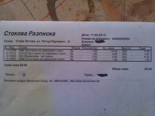

Малко цени,дано съм помогнал.Само диска с 96 зъба и подрезвача 18лв
не съм доволен от заточването на оберфрезерите
