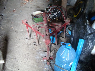

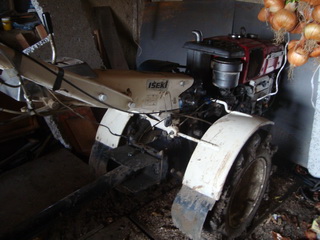

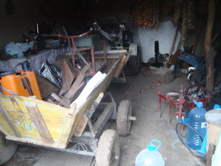

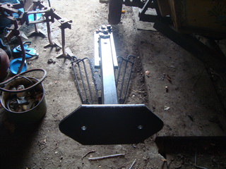

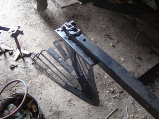

Днес успях да направя малко снимки

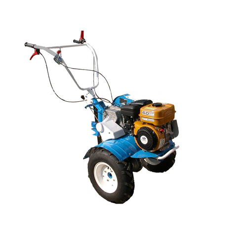

iivanov - майстор
Преди няколко дни му избирахме на свакото бръмчилка.Е,човека имаше парите,а е и виждал работата на моята,така че се спря на Нева мб-3.Машинката има някои разлики от моята(мб-2)и то все към по добро.Добавена е още една скорост,която се явява междинна,а за предимствата се сещайте.Редуктора като размери е същия,но двигателя е по-ниско разположен,а това води до по-нисък център на тежеста,респ. по добра странична устойчивост.Двигателя е субару 6 к.с.и е абсолютно достатъчен с допълнителната скорост.Колелетата са по-малки и това може би ще снижи скороста с ремарке,но тепърва ще се проверява.
