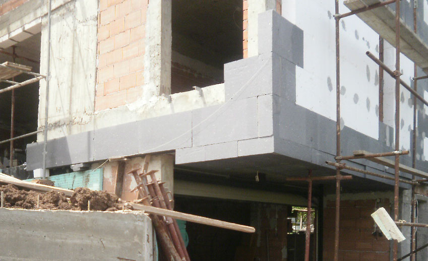

P.S.Понеже повечето хора се доверяват повече на очите няколко снимки от обект които съм проектирал:
Монатж на 20 см топлоизолация със "стандартни" лепило,дюбели и монтажници.Цена 52 лв./м2 включващ скеле и поправки на мазалото от "грубия строеж":

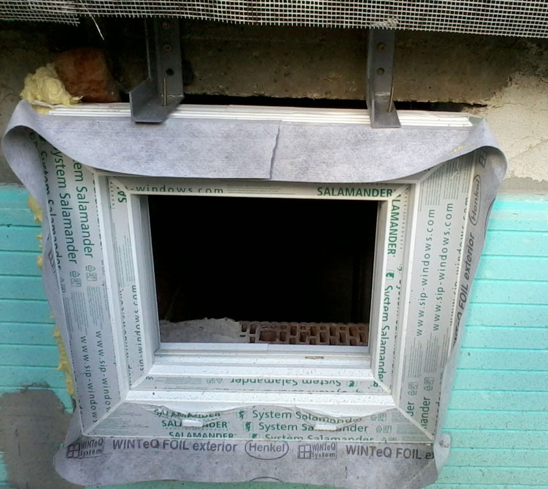

Монтаж на дограма "пред фасадата" с троен стъклопакет и лепенки за въздухонепроницаемост.Цена към (нямам последната оферта) 230-240 лв./м2 със всички отваряемости и "екстри" в обкова:

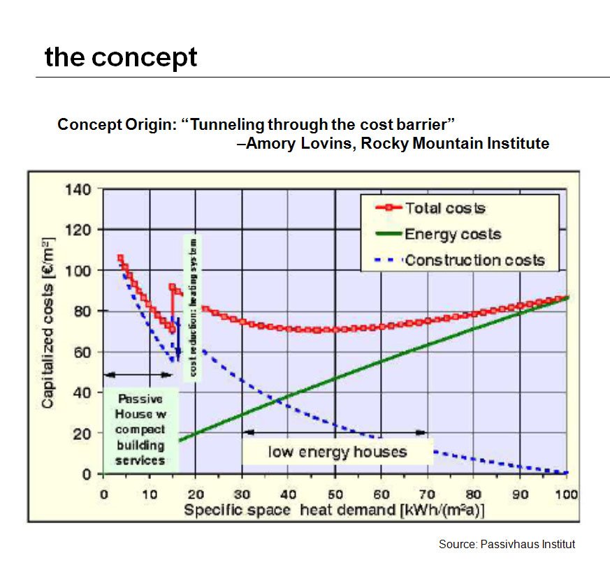

Ще питам директно- ако къща има отоплителна инсталация, но въпреки това изразходва енергия по-малко от 120квч на кв.м за година, тази къща минава ли в графа 'пасивна'?
Оговарям директно - НЕ :lol: .Първичното условие е да няма радиатори,подово отопление,лъчисто отопление,камина .............или какъвто и да е било специализиран отоплителен уред.То има 3 следствия:
-Годишна консумация на енергия под 15kWh/m2a и то за полезна площ което е различно от РЗП :wink:
-Максимален отоплителен товар под 10W/m2 - това всъщност е най-важното условие и то произлиза от топлинния капацитет на въздуха за вентилация съгласно ISO7730. Това обаче ако тръгна да ти го обяснявам ще си изтъркам пръстите.
-Възохунепроницаемост на blower door test 0,6h.Това гарантира ,че имаш качествена сграда която не издиша като "спукан дюшек в морето"
Това за 120квч е само допълнително условие за сертификация от гледна точка на цялостни емисии.Няма пряко отношение към "пасивна сграда" но присъства във сертификацията.
Ето го и замисъла изразен в графика:
P.S.Май е най-добре да отворя една нова тема за пасивна къща :lol:
