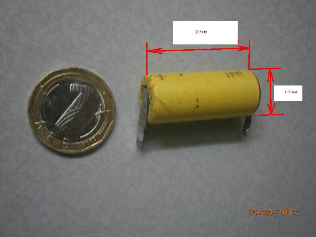

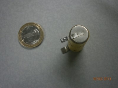

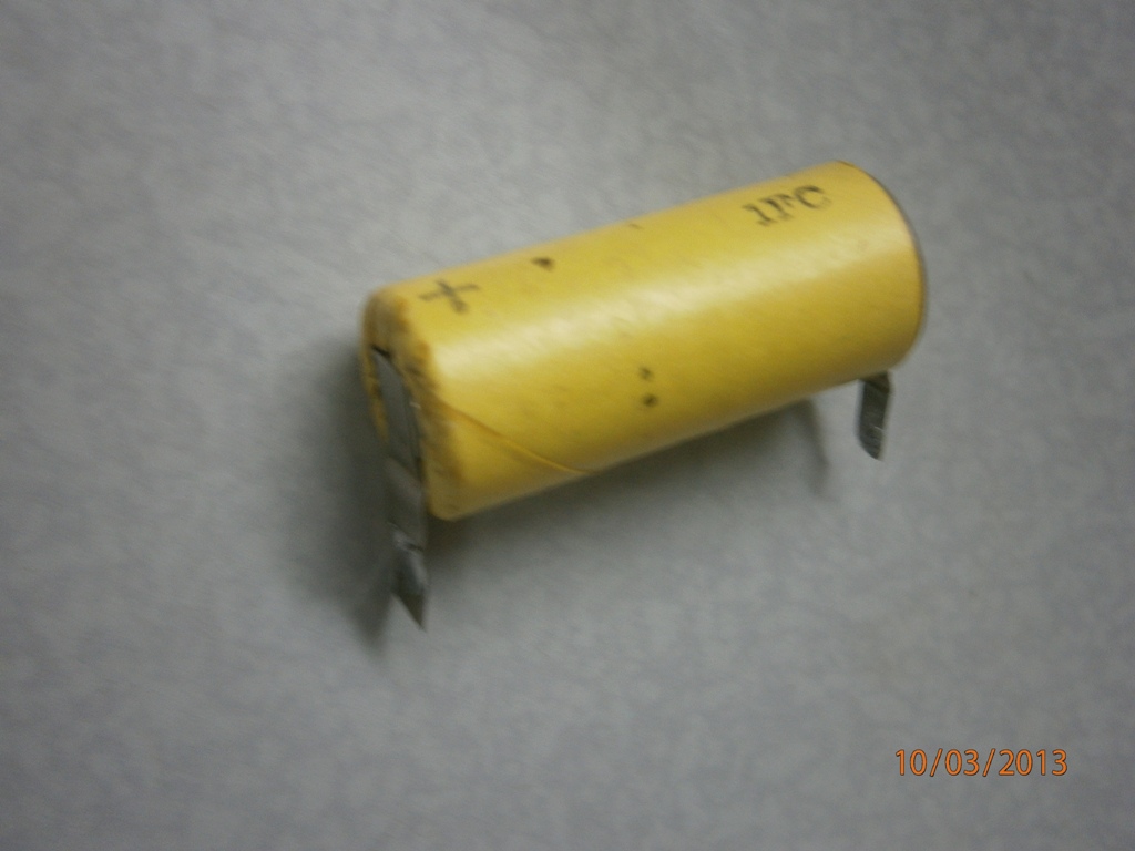

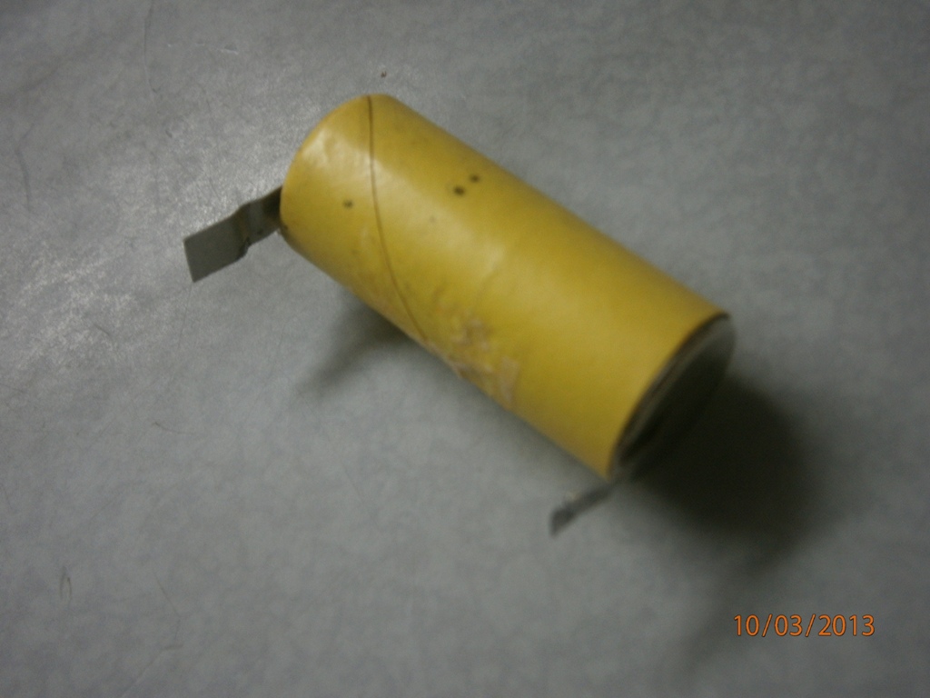

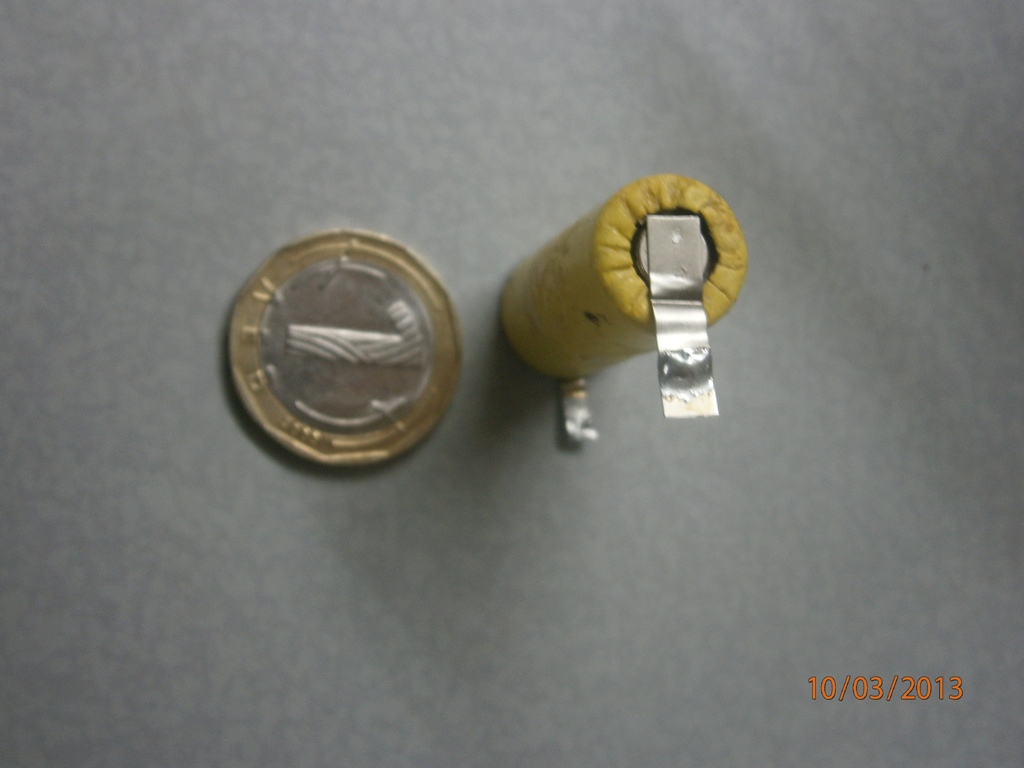

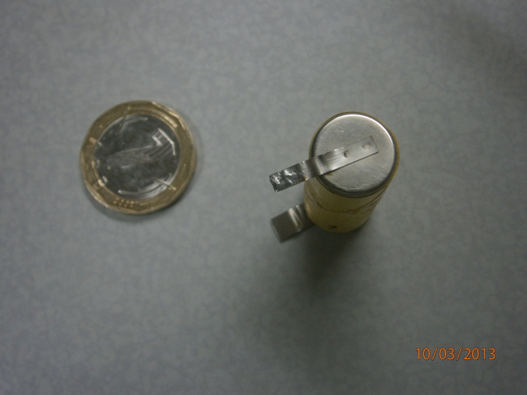

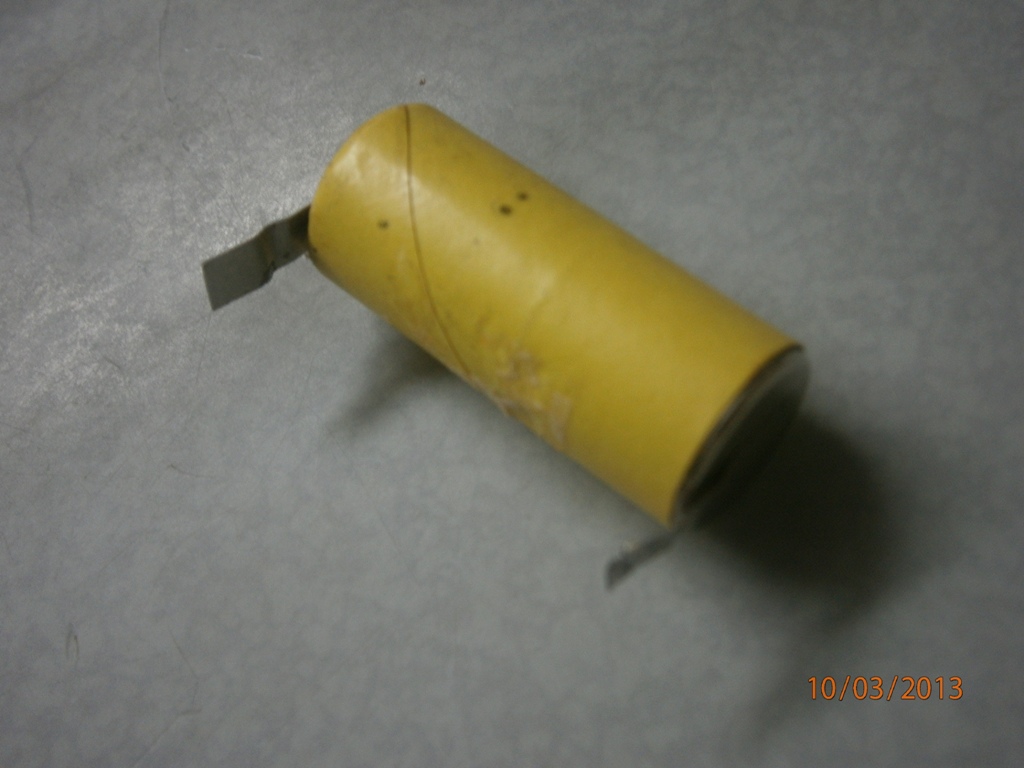

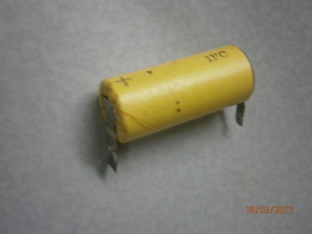

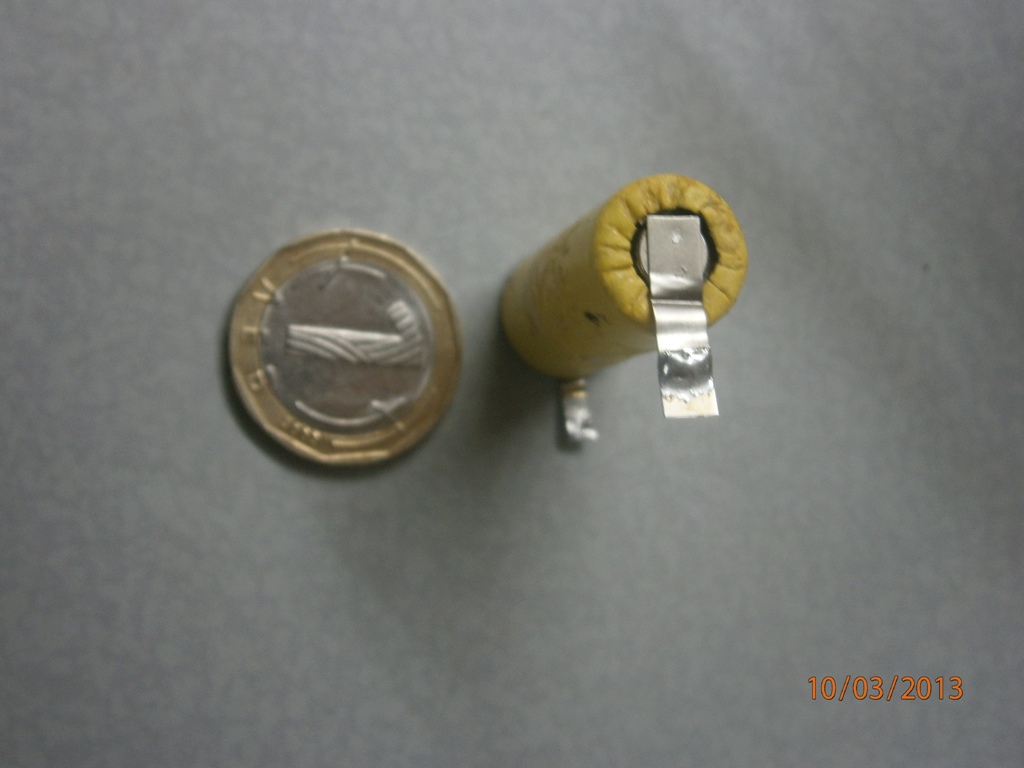

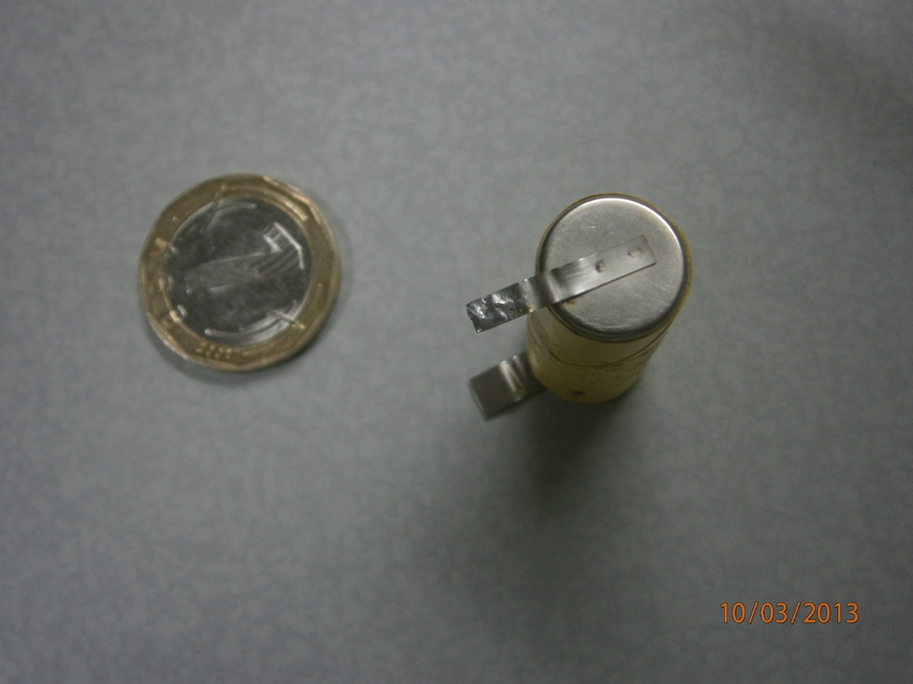

Я помогнете да разгадаем колко волта и mAh е тази батерия!? Акумулаторна е, свалих я от един много стар телевизор Филипс, щото с всяко включване трябва да се настройват каналите, цветността и говора. Като я премерих ми дава само 0,2 волта, явно си е заминала. Модел на телевизора не мога да дам защото табелката отзад на капака я няма, на мястото на батерията върху шасито пише само 1901. На снимката се виждат размерите, а също така пластината на плюса е по широка от тази на минуса.
Последна промяна от petkomz на пон мар 11, 2013 11:17 am, променено общо 1 път.
MamaMy - майстор
Вземи и обели картона отгоре. Така ако вътре са няколко елемента ще видиш колко са и ще я сметнем. Ако е един елемент е 1,2 волта :)
По-скоро е такава. :) Там не се предвижда зареждане и се ползват незареждаеми литиеви батерии поради малката консумация.
http://www.tme.eu/bg/details/sl-361t/ba ... /sl-361t/#
Спокойно можеш да сложиш и някоя читава от старо изгоряло дъно на компютър. Мога да ти подаря такива. Имам една голяма кутия с няколко стотин броя ама си ми далеч. :?
