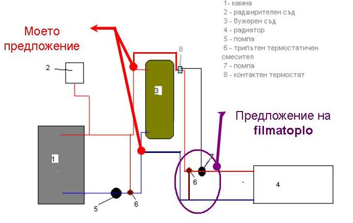

Айде сега качи помпа 7 на червената тръба , като преди нея поставиш пак трипътен смесителен вентил с връзка към синята тръба надолу

2.Трипътният вентил в кръга с радиаторите ще осигурява постоянна температура на флуида, по-ниска от тази в буфера. Независимо от температурата в буфера, която е добре да е максималната, позволяваща системата котел-буфер. По този начин постигаш максимален топлинен капацитет на буфера.
3.Моето предложение в схемата ще осигури възможност отоплението на радиаторите да тръгне, веднага след достигане на температура от котела, а не след зареждане на горната част на буфера. Печелят се 20...30 минути отопление в първоначалният момент...
ПП Жорката много бързо щрака по клавишите.
Да възможно е, това е предложението на filmatoplo.

Двете схеми са верни , на Жорката е с 4тръбен буфер .

Като гледам накъде отива по сложност тази схема,ми се струва,че трябва да и се повери управлението на обучено куче от руската космическа програма и да се назначат двама милиционери да хранят кучето.Чудя се как се дават препоръки за нещо ,на което нито е изчислен работния обем,нито се знае мощността на топлообменниците,за да работи като източник на енергия. Този буфер, така свързан с термо глави и прочие/главите в тоя случай са без рамена,по аналогия от стария виц/аз бих нарекъл топлинен демфер или нещо,дето няма да позволи затопляне на радиаторите ,ама както и да е.Това си е мое мнениеза разведряване ,не ангажирам никого с него.

Според мен може би най-напред е важно да се уточни схемата-начина на свързване и към този етап къде е разликата в схемата ако е /както сега/ с един радиатор или с три.
Подробностите от типа на обем на буферен съд, мощност на камината и радиаторите, лира евентулно размер на тръби и т. н. не ме занимават.
По скоро ми се иска да намеря оптимална схема, за да променя сега съществуващата система в къщи.
Сегашната ми схема е абсолютно проста /моето първо творение/ и миналата зима при - 29 градуса успяваше да държи + 19 в стаите с радиатори.
затова и не навлизам чак в такива подробности за сега това че съм си я правил сам обаче не ме причислява към майсторите и затова питам и се опитвам да науча нещо от съфорумците.
Така или иначе ще продължа да питам за нещата които не са ми ясни.
Понятно ми е как се смятат мощностите на радиаторите които са ми необходимии мощноста на камина/котел които са ми необходими също ми е понятна само че не ми е ясно как се определя обема на тоя буфер и неговата евентуална топлинна мощност дали би следвало да се включи към сбора от мощности на радиаторите за да се търси и евентуален топлоизточник
тоест радиатори и лира общ сбор примерно 12КВ + резерва от още 2 КВ /няма да има бойлер/ стават 14 КВ мощност на водната риза та питам аз трябва ли да мисля и мощност за буфера евентуално или не.

jorkataG написа: само че не ми е ясно как се определя обема на тоя буфер и неговата евентуална топлинна мощностПри липса на графици обемът на резервоарите акумулатори (V) в m3 за населените места се определя по формулата:
1,16.В.QСР.ГВ
V = ------------------------------, (1)
(тита r - тита с).1000
където:
В е коефициент; В = 4 - 6;
Q СР.ГВ - средночасовият разход на топлина за ГВБН за денонощие с най-голямо потребление, W;
тита r - температурата на водата, постъпваща в инсталацията; когато няма данни, тя се приема + 55 °С;
тита с - температурата на студената вода; когато няма данни, тя се приема + 10 °С.
Наздраве и си сметкай
