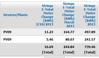

Да не си мъчите главите със сметки, ето ви реални данни трупани с години!
http://www.sunnyportal.com/Templates/Pu ... lang=en-US
Ясно се вижда, че днес са произведени 16 kWh , a вчера са били 28 kWh в Габрово. От началото на месеца са 244kWh. Хайде умножете го по какъвто си искате СОР на термопомпата и кажете ще ви стине ли енергията за отопление и топла вода?

Явно ги е хванала радиацията , както и тебе, че не можеш и да четеш! Е как пък само при вас не работят! Как ще коментираш резултатите от реално работещите фотоволтаици в Габрово ? Как в Габрово от ноември до днес успяха да произведат 1149kWh - над един мегаватчас а при вас НУЛА? Не мислиш ли че вече прекаляваш с АНТИ ФОТОВОЛАИЧНАТА ти кампания и вече започваш да ставаш смешен!

Следователно проблема не е във фотоволтаиците , а в мечтите на проектанта, който за разлика от нас не е бил обективен :partyman: и е сметнал работата им само за юли месец с мечтата всеки месец да пече по толкова! За да е рентабилна инвестицията във фотоволтаици , а и в каквито и да е слънчеви панели, трябва да се намери приложение на излишната енергия през лятото, за да могат въобще да работят през зимата, пък макар и не всеки ден. Това е реалността, другото са мечти!
