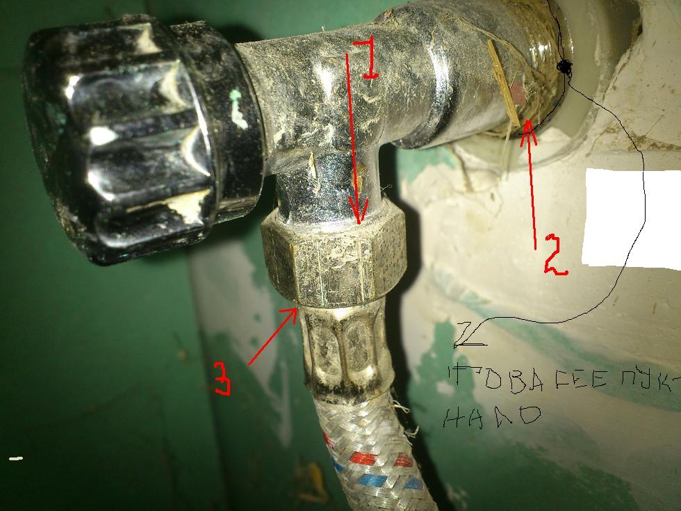

В клипа е показано много точно,чак се учудих като го гледах,все едно е описал това ,което аз написах за моя начин на работа.
men79 - специалист
Сега видях , пукната е резбата........... какво следва??!?!?!
jekasus - майстор
Подмяна на ППР прехода или коляното.
шоп - майстор
:? лошо
следва къртене и лепене на ново коляно, а предполагам нямаш поялник.
men79 - специалист
Това се е пукнало на снимката.... следва къртене, докато достигна разклонение ли?
VLADO66 - майстор
Щом апартамента е нов има гаранция-намираш строителя.
шоп - майстор
Хм... силно се съмнявам някой да уважи гаранция за това. Имало е тапа и водна проба. Тогава не е текло. Всеки ще се досети, че е пренатегнато и спукано.
Да, къртиш за да има място за поялника и свободно да се работи.
men79 - специалист
Купих го преди почти две години, няма гаранция :), пък и да имаше, едва ли някой ще се сети за мен, че съм купувал нещо :):)
men79 - специалист
Добре, започвам да къртя и докъде трябва да стигна? Нали е направи си сам..
jekasus - майстор
Да предположим че е коляно с вътрешна резба - от коляното към тръбата 3 см, в обратната около 6-7 см.
Навътре към тухлите(бетона) 1-2 см от тръбата.
Ако викаш ВиК майстор - той ще довърши къртенето колкото трябва.
