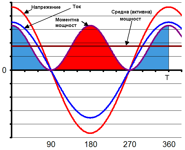

Junak написа:Колега, не заблуждавайте хората!Draganov написа:Колега Junak,май отговаряш,преди да четеш....Колега Draganov, ако наистина можете да четете, забелязахте ли на кого и защо отговарям? Все пак, потребителите не трябва да остават с грешни впечатления
Формулата, която сте посочили важи за постоянен ток, и с някои уговорки за ефективната стойност при променлив ток и активен товар, но само ако напрежението и тока са синусоидални. При поставянето на диод се пропуска само едната полувълна, и тогава тази формула не важи.
Най-общо мощността при променлив ток се смята като интеграл от моментната мощност за един период, разделен на времето. Ако погледнем графично моментната мощност е синусоида, и интеграла ни дава сумарната площ на двете полувълни. Когато пропуснем само едната полувълна(с диода), площта пада на половина, следователно мощността също пада точно на половина(ако пренебрегнем пада върху диода).

stillwater написа:Колега, не заблуждавайте хората!...Колега stillwater това с червеното важи за Вас.А това със синьото е тотално невярно! Ето Ви формулката. Заместете, решете я и тогава давайте такива умозаключения.

Колега hidrazin, ако бяхте погледнали там, от където сте копирали формулата - за какво се отнася тя - щяхте да сте на друго мнение.
Тази формула важи САМО за СИНУСОИДАЛНИ напрежение и ток.
При наличие на диод, тока вече не е синусоида, при което в сила е по-общата формула, която важи включително за синусоидални токове:
При наличие на диод периода(Т) остава същият, а интеграла намаля стойността си на половина, поради липсата на едната полувълна. Или ще отречете, че с интеграла се изчислява площта между кривата на мощността и абсцисната ос...?
п.п. Ето и една картинка за онагледяване. При наличие на диод изчезва една от двете части - това оцветено в синьо или червено в зависимост от посоката на диода.

Никъде във формулите за мощност не участва средната стойност на напрежението. За какво ми е тогава?
Какво показва ефективната стойност - работата, която се извършва. Ако през половината от времето не вършим работа, колко ще е свършената работа? - ами половината, колко да е? Рязането с диод е точно като рязането на салам. Какво ме интересува диаметъра на салама или дължината? Половината си е половина.
