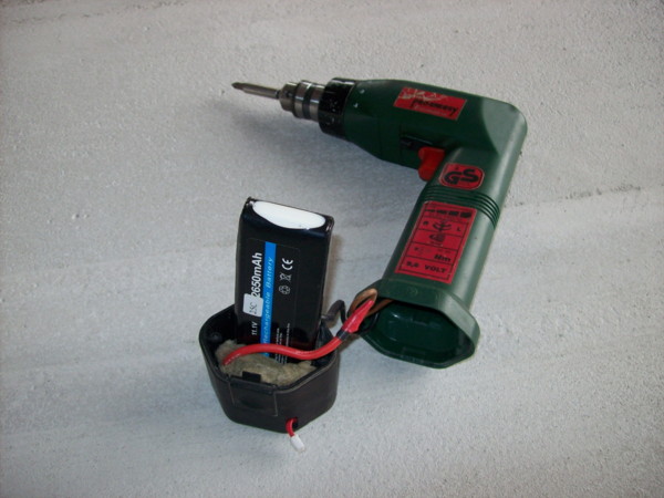

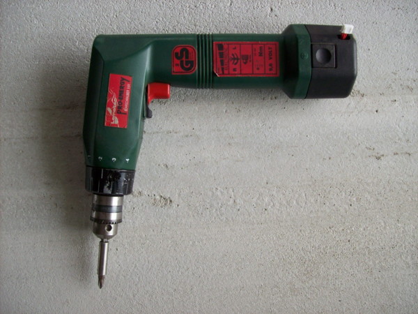

12в 1.3ah акумулаторче пасва точно в повечето винтоверти,има обаче и такива в които не пасва.Имаше тема и за Li-po батериите но не мога да я открия,за това качвам пак снимките на моя 9.6в с 11.1в Li-po,стана голям звяр и за 10 месеца съм го зареждал само веднъж при работа от време на време.

Ходи до Конрад и даде 30 лвза тези боклуци,а не си взе гелово акум. за 10лв :shock:
Предложих на собственика акумулатор от UPS, ма той не иска куфар с винтоверта - иска го като оригинала. Имам фенер, купуван от ГФР. С никел-кадмиеви акумулаторни батерии - още зареждам и си светя. Но ако произвеждаш такива батерии ще останеш без пазар :?
Или нещо не съм прочел как да напъхам акумулатор в оригиналния кожух на батерията от винтоверта?
По мое мнение причината за непълноценното използване на батериите са скапаните зарядни, които са в комплекта на евтините винтоверти. Тези зарядни не следят напрежение, съответно заряд и нямат защита срещу презареждане. Единствената защита е срещу прегряване. Има един терморезистор в пакета, който задейства защитата (прекъсва заряда) при загряване на батериите.
Повечето китайци и това нямат изключването на зарядното е по усмотрение на ползващия :-D
Това го четох някъде. Винтоверчето може и да е дърто като моя фенер ама лови ми окото. :wink:
