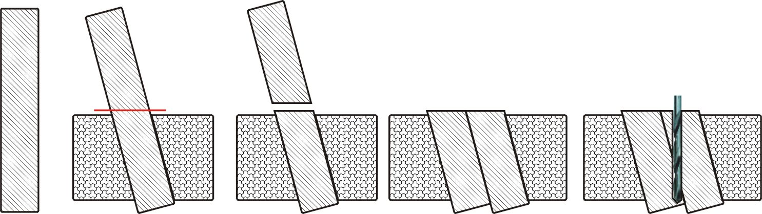

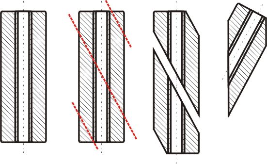

Мисля да си правя тук друг. Тоя не е стока. Направляващите са късички (сменяемите), далеко от детайла и се налага да "помниш" ъгъла на дрелката, ако държиш да са еднакви дупките.
Та мисля да го направя по схемичката по-долу. Ще ми се в отвора да сложа износоустойчива тръбичка, която да води бургията, но не мога да се сетя къде би могло да се намери подобна тръбичка.
bulhomes2 - майстор
Гледай как сам си отварям теми и сам си пиша :lol:
Зор работа за такава тръбичка. По малко по друг начин го направих. Понеже на фрезиста след мен му беше интересно как съм пробил желязото (плътен квадрат 25х25 - 4 лв) пускам схемичката. С дрелката на стойка, лекичко и с масълце.
Даже и лесно разглобяем усталък за позициониране на детайла му бъкнах. Много съм доволен. С 2 крилчати гайки го монтирам и това е. А преди - стяга за всяка дупка, въртеж... По-натам ще му турна и една пружинка. Сори за качеството, ама вече не щъ скъп телефон.
