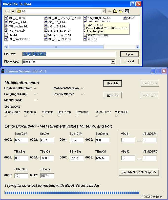

Минали са 3 сименса през ръцете ми(не китайски,батериите-да).С оригиналните батерии всичко си е ОК.Но с вторите батерии(купешки,фабрични),като заредят,тел.изключва.Оригиналните имат диод към третата пластина,новите имат R.Там ли е причината или новите са на по-високо U,и сработва защита от повишено U?Доколкото знам литиево-йонни-те са на 3.6 и 3.7V. 0.1V да събаря телефона?!
Моделите на Сименс C35, M35 бяха оригинално с Ni-Mh батерии който позволяваха леко презареждане до 4,4-4,5V.
След 2, 3 години всички искаха да зареждат телефона когато си искат - Li-Ion батерии. Ама почнаха проблемите с изключването, защото Li-Ion батериите изключват на 4,2V. По-старите софтуери на GSM-ите не разпознаваха Li-Ion батериите, като се опитваха да ги заредят до 4,4-4,5V и естествено изключваха.
Имаше програмка за коригиране на нивата на включване, изключване и др. - голяма играчка падаше. Даже я намерих:
