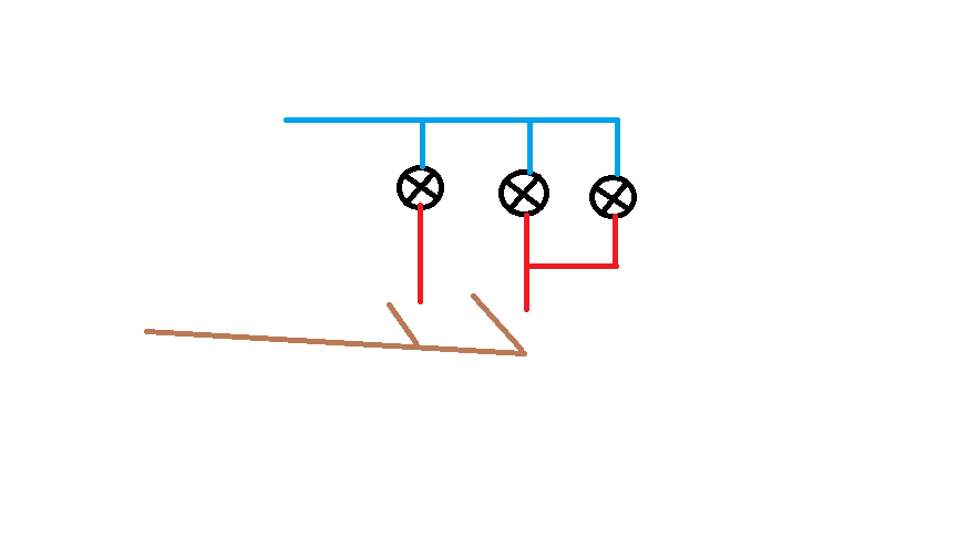

Не е грешка и има смисъл. Не всички се осветяват с фасонка. Някои използват полилеи с два кръга осветление - силно и по-приглушено.
Относно грешките - виждам само една. Занимаваш се с неща от които нищо не разбираш. Форумите не са панацея и не могат да заместят пропуснатото в училище.
kozl - майстор
Ами имаш два кръга за едно осветително тяло. примерно ако е с 6 крушки с единия ключ се палят 3 и с другия 3. Талива схеми имаше преди когато нямаше димери, а сега пак ще трябват, защото димерите не работят със светодиоди и енергоспестяващи крушки. А заземяването е 4-тата жичка дето я нема :lol:
Последна промяна от kozl на съб май 25, 2013 8:33 pm, променено общо 1 път.
fikata - майстор
yassiСпоред твоето описание този ключ е сериен, т.е извода на тавана е за осветително тяло с повече от една лампа.Ако нямаш намерение да слагаш такова тяло,смени ключа с обикновен,като втория проводник към лампата в ключа трябва да се изолира.
П.П. hidrazin пак е бил по бърз от мене. :-D
На планчето,което си показал този лампен излаз е означен 3Х40 /1, което ще рече,че проектантът там е предвидил тяло с 3 бр лампи по 40 вата свързани към първи кръг.

yassiСпоред твоето описание този ключ е сериен, т.е извода на тавана е за осветително тало с повече от една лампа.Ако нямаш намерение да слагаш такова тяло,смени ключа с обикновен,като втория проводник към лампата в ключа трябва да се изолира.
