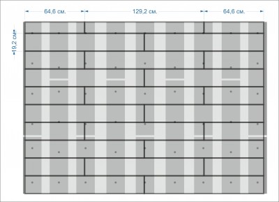

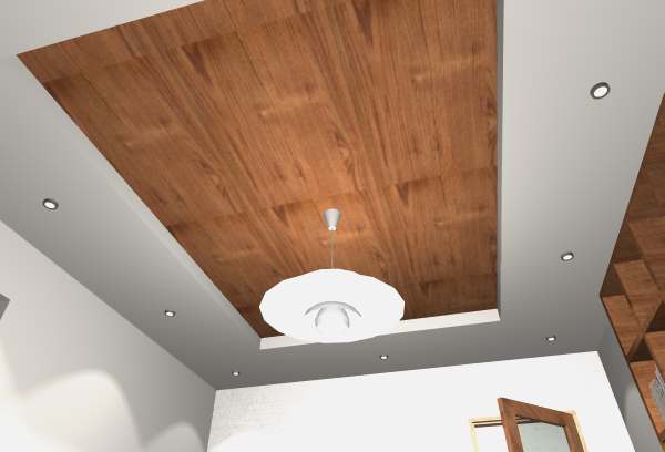

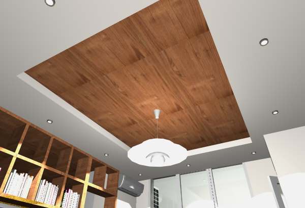

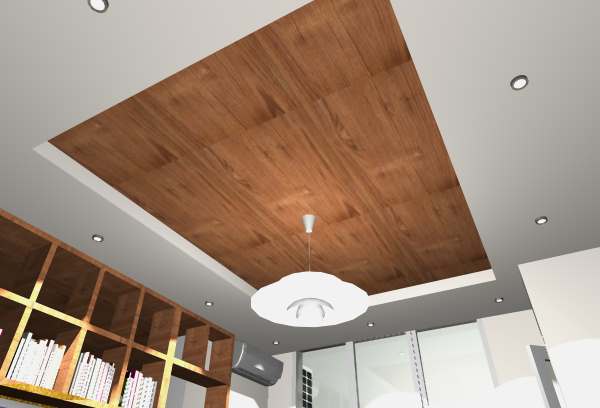

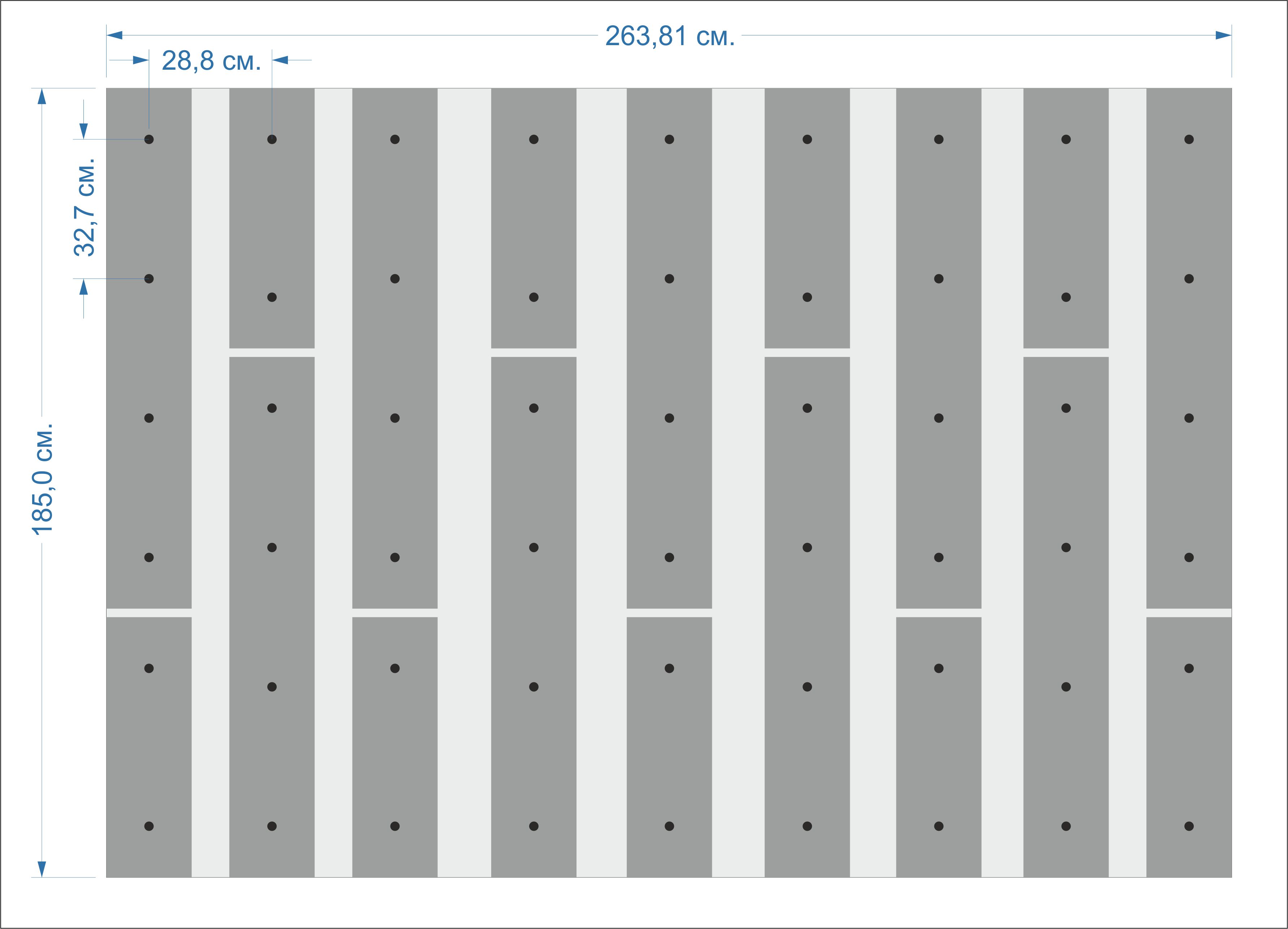

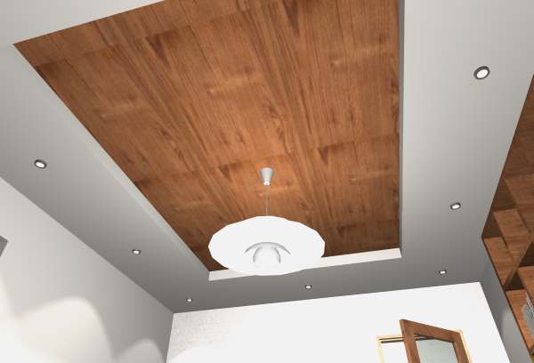

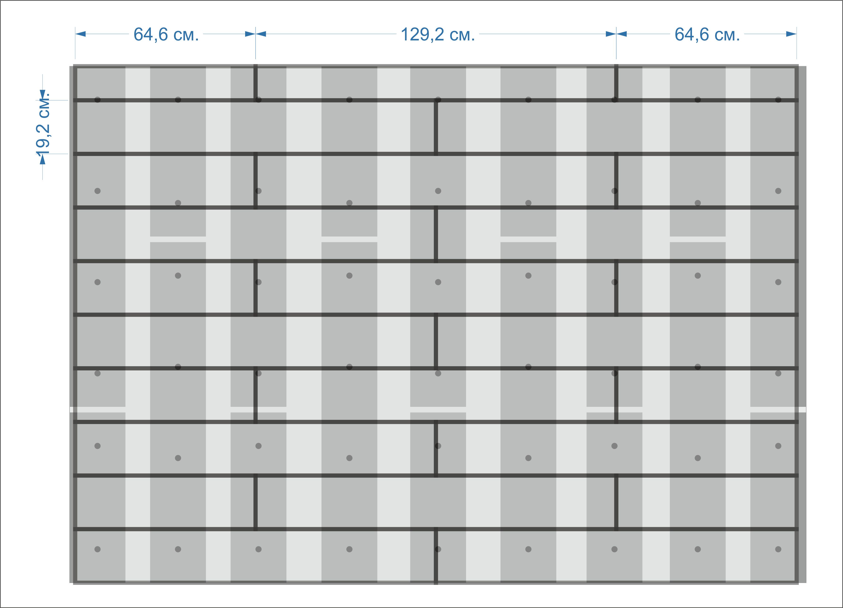

Още преди 3 години бях решил да си правя такъв таван, даже си бях направил 3D проект.
UKACHEN TAVAN_2.jpg (21.96 KиБ) Видяна 10514 пъти
UKACHEN TAVAN_4.jpg (18.15 KиБ) Видяна 10514 пъти

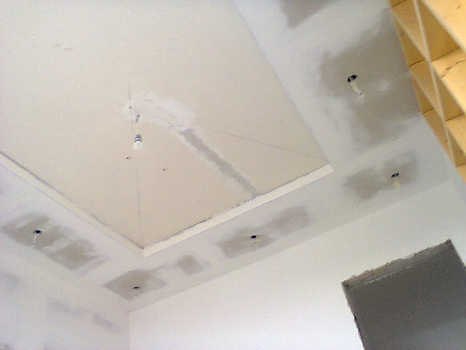

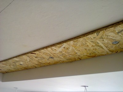

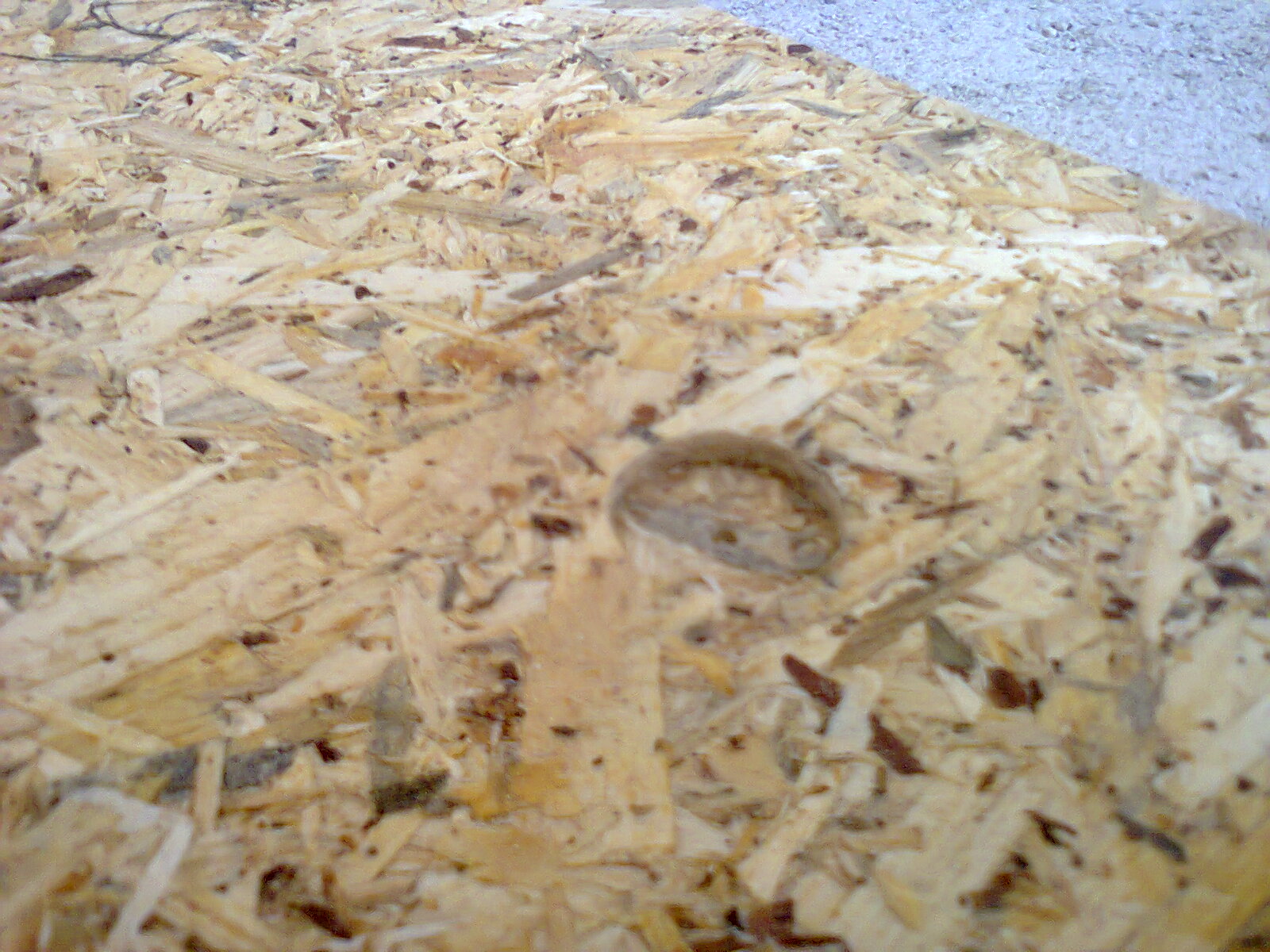

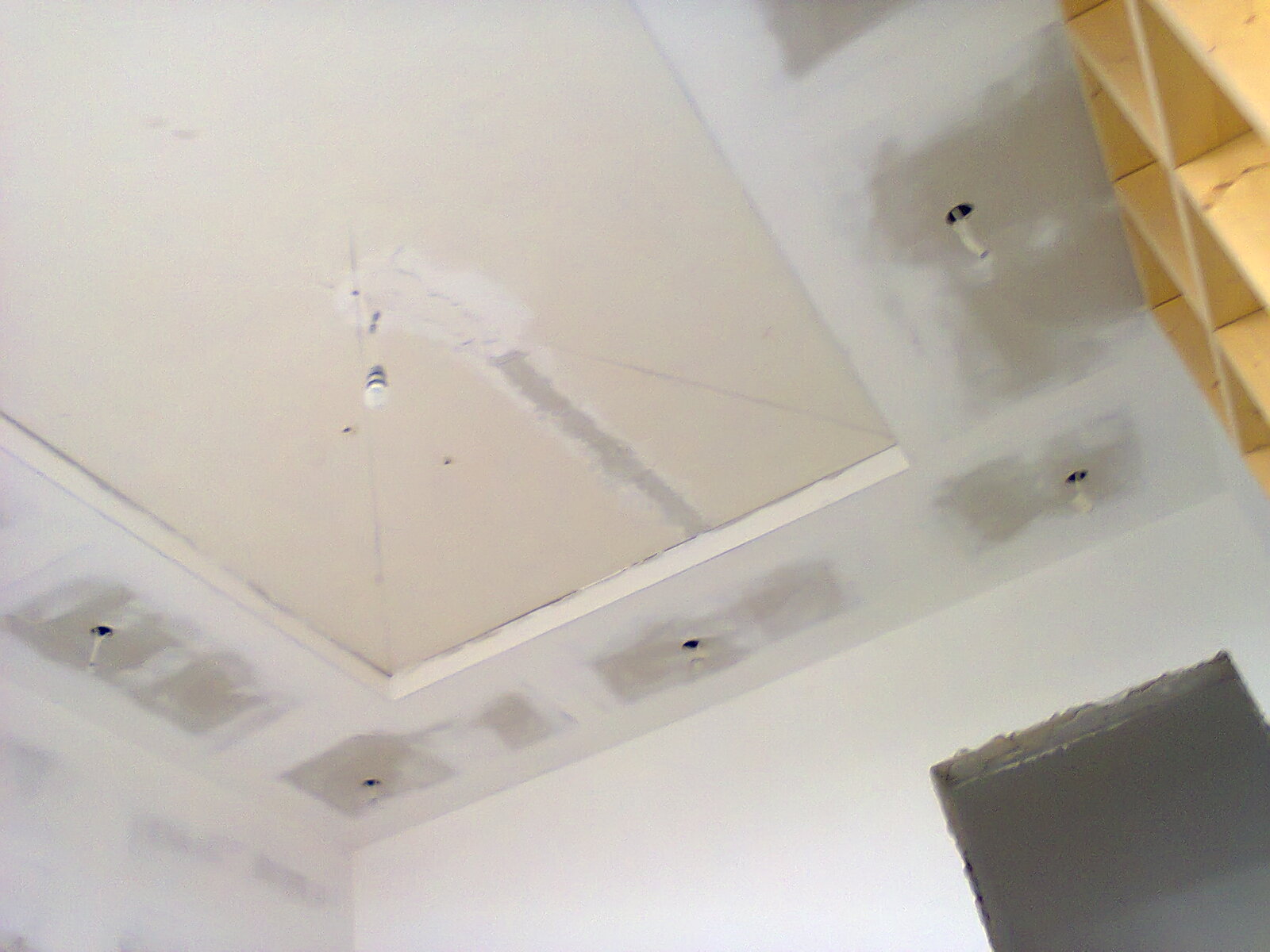

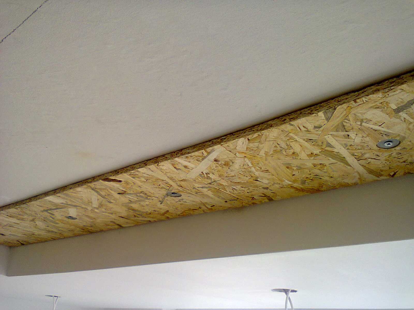

Сега най накрая се реших. Радвам че има и други хора които са го пробвали това.

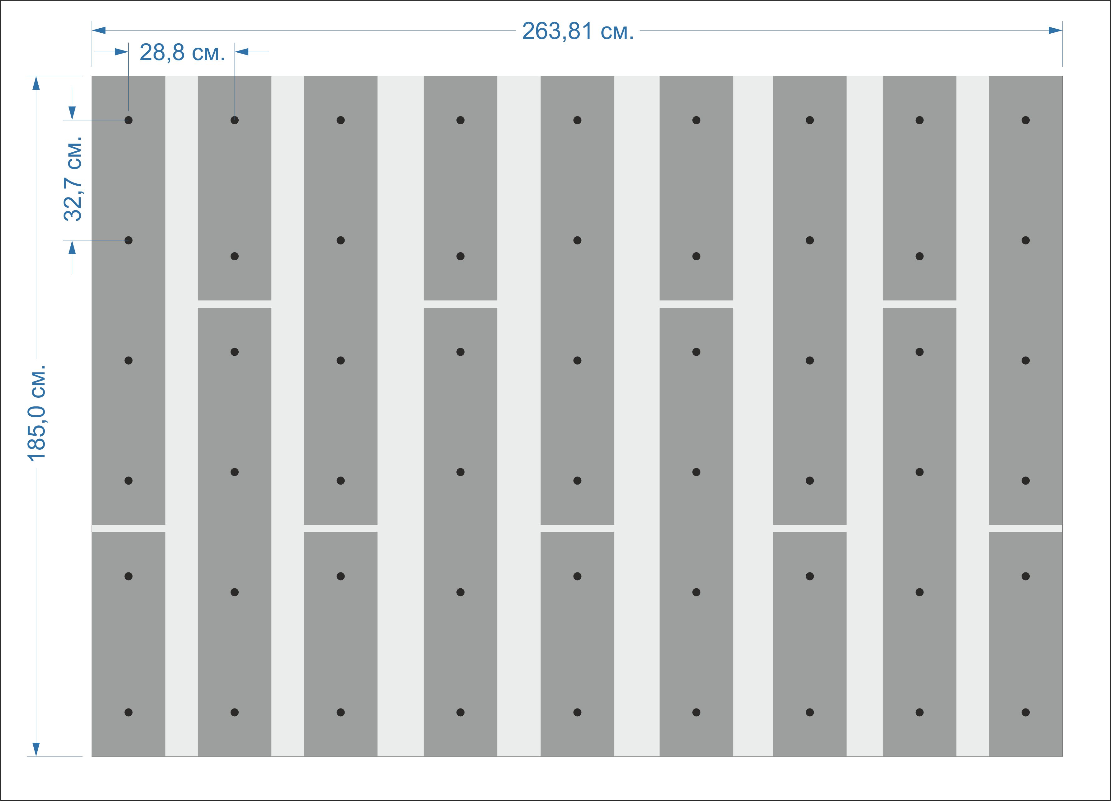

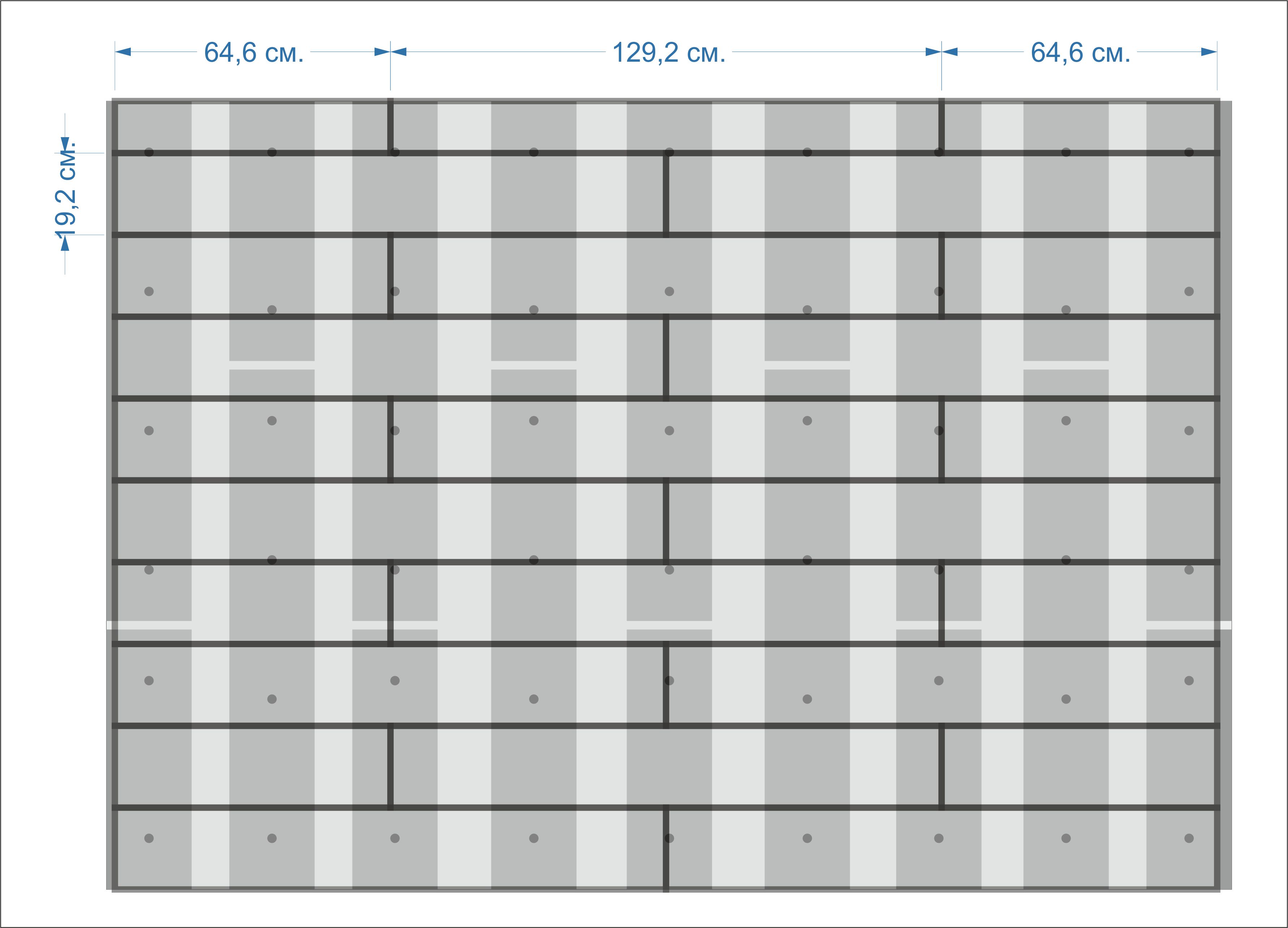

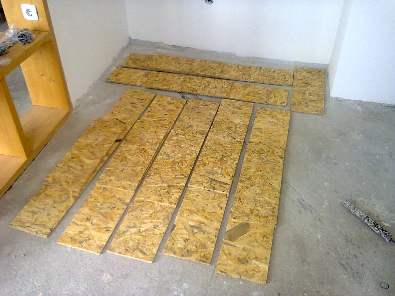

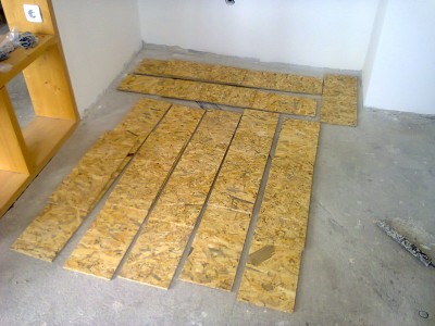

Смятам да монтирам дъскички от OSB-9мм със широчина 20 см. и да ги хвана за тавана с 54 дюбела 6 х 40 (тавана е бетон с 10 мм мазилка).
След това смятам да залепя ламинирания паркет плоскост по плоскост с монтажно лепило.
Тъй като не съм правил подобно нещо преди това и ме е страх да не ми се стовари някой ден на главата бих оценил вашето мнение

Sika bond T52 - http://parketimilanov.com/product/737/l ... d-t52.html
ако имаш такер /пневматичен пистолет с пирони/ ако не има игли в бриколаж
така го правим ние , пък досега не се е случвало да падне и надявам се никогаж !!!

Какво е PU ?

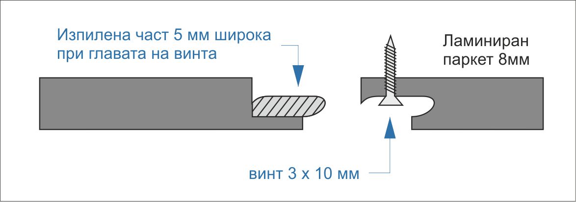

Аз си взех вече монтажно лепило MOMENT FIX EXTREME POWER http://www.moment.bg/bg/produkti/fix-re ... power.html Не знам колко е подходящо моля пишете да знам преди да съм ги монтирал. Пише че е доста здраво 350 килограма на квадратен метър. Изпробвах го с едно малко парче и ми се струва здраво а е и леко гъвкаво. Какво мислите по въпроса ?

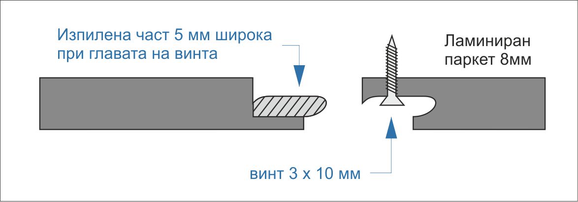

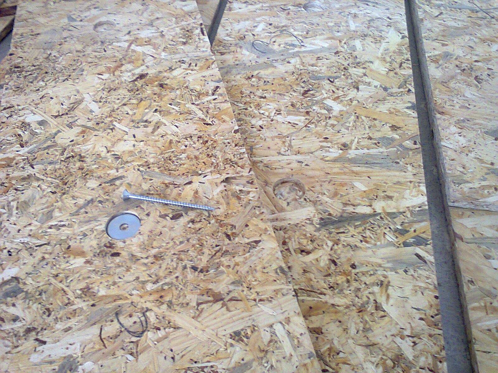

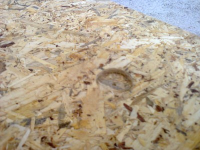

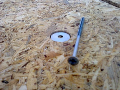

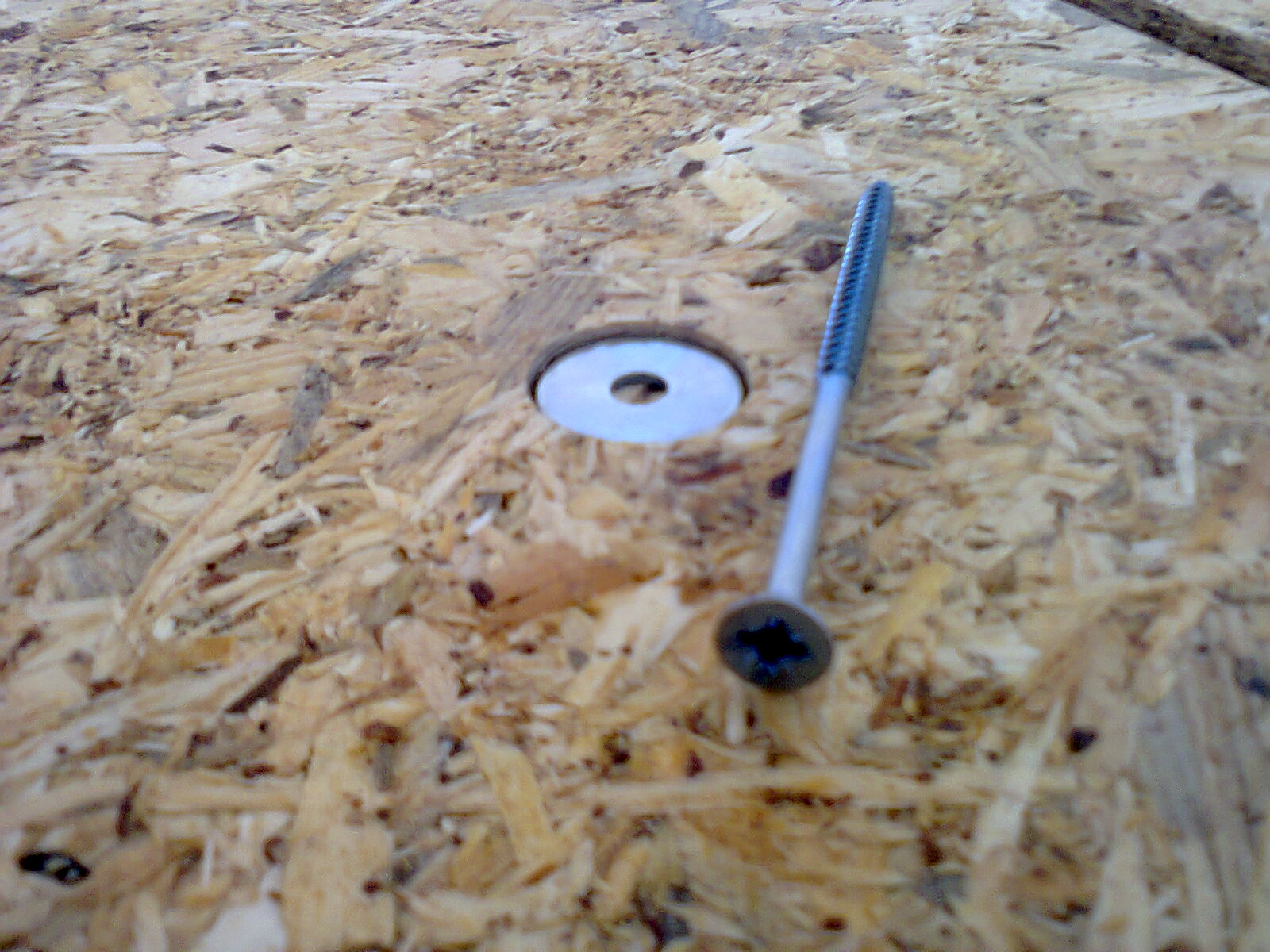

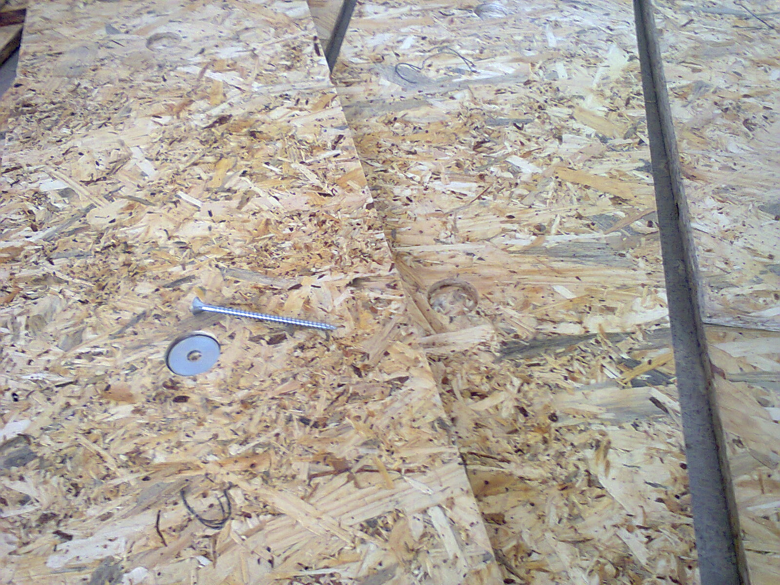

Като застраховка си взех и винтове 3 х 10 мм. и ще слагам по 6 на винта на дъска по следния начин, като изпилявам около 5 мм. там където се пада главата на винта:
Какво мислите и за това добре ли е ? Достатъчно ли е ? Не искам някой ден да ми се стовари това на главата
Като стане ще кача снимки всичко ще се заснема подробно ;)

parketmilanov написа:Sika bond T52 - http://parketimilanov.com/product/737/l ... d-t52.htmlА със SIKA Sikabond T1 става ли ?
