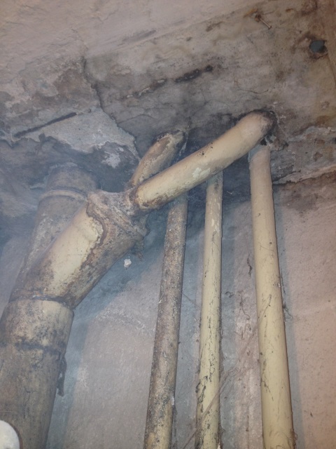

brinimir - помощник
Така изглеждат тръбите на съседа от горе, а респективно и моите, до които нямам достъп.
brinimir - помощник
И дали ако се изкърти ще мога да сложа нов сифон със същата тръба?
jekasus - майстор
Зависи, как се кърти :-D По спомен - старите тръби са чувствителни за снаждане и изискват проба с течаща вода.
darakchiev - специалист
brinimir написа:
Ами би трябвало да стане, при мен момчетата го изкъртиха много
внимателно и успяха да го разглобят. Почти бях сигурен че ще влязат
при съседа отдолу но взе че стана работата.

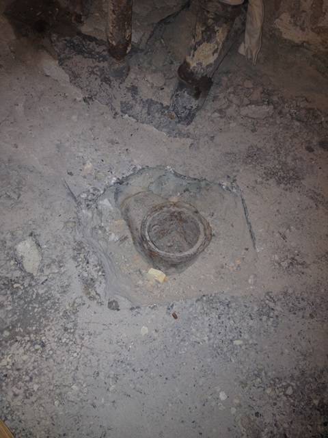

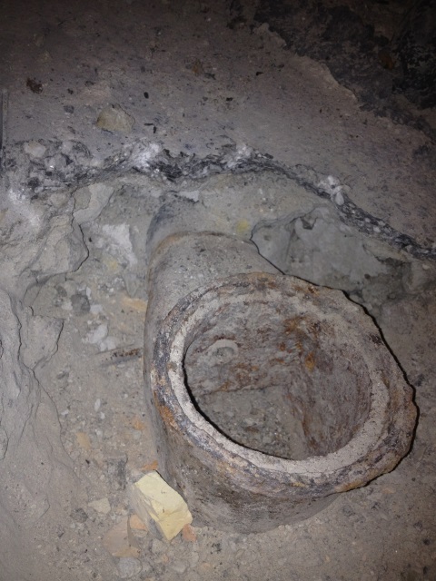

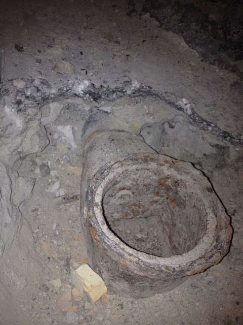

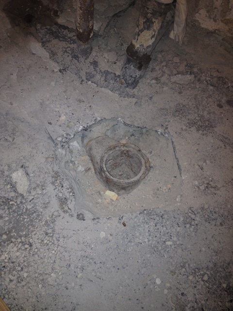

brinimir - помощник
Някой да даде идея как да разглобя сифона от тръбата без да режа нищо. Разбира се ще по изкъртя зад тръбата още, но отдолу ме е страх да не отида при съседа. Дали с пистолет за горещ въздух ще стане. Дали са го лепили навремето с лепило някакво.
jekasus - майстор
Кърти още, така нищо няма да стане.
brinimir - помощник
jekasus написа:
Аз за къртене ще къртя ама след като го изкъртя и освободя тръбата с помоща на какво да я разединя от сифона. Горещ въздух или някаква химия ако има лепило?
jekasus - майстор
По-яко - ъглошлайф, ножовка, саблен трион, мултишлайф или тъпо сам ще излезе без каквито и било напъни :-D
