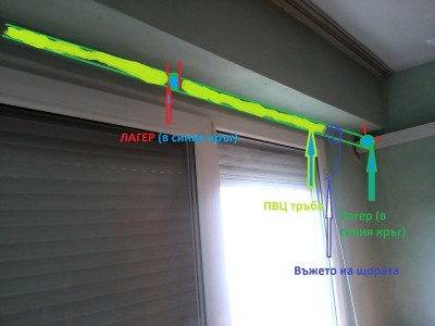

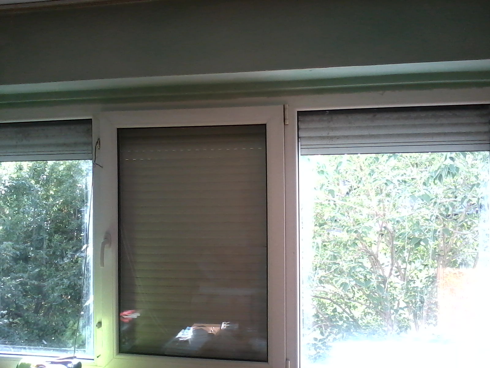

drastar написа:търсих обаче чичо гугал нищо на намира.nv952 написа:да колега мисля да махна тази цялата част и да остане въжето само и да се навива на нещо.
относно управлението мисля че едно такова чудо ще свърши работа. http://www.technolife.bg/product/3020/m ... lenie.html
Здравей,
Потърси в нета,виждал съм готови механизми за твоятя идеа, махаш това което си ришил и на неговото място слагаш подобен механизъм, но с ел. мотор.

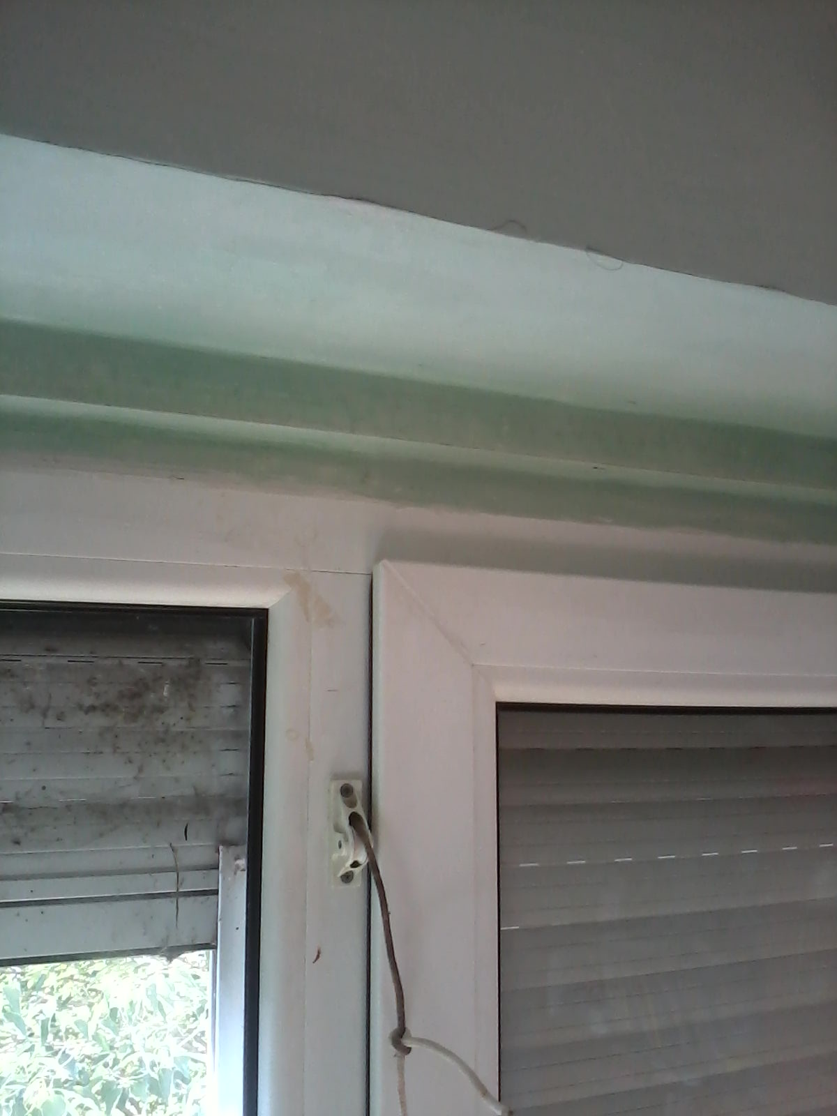

nv952 написа:обаче ми дойде една друга тъпа идея.Пробвах с дрелката(един смъртник райдер) да вдигна щората и се получи.Та си мисля да сложа една ПВЦ тръба в няколко лагера и с дрелката са се върти тръбата а за нея да се навиват 3 те въжета на щорите.После ще напрявя една схемичка.Доста грубо и грозно ще стане, но щом си решил да го правиш...
