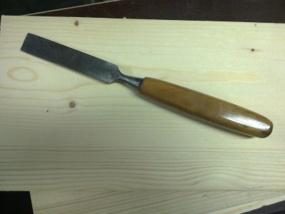

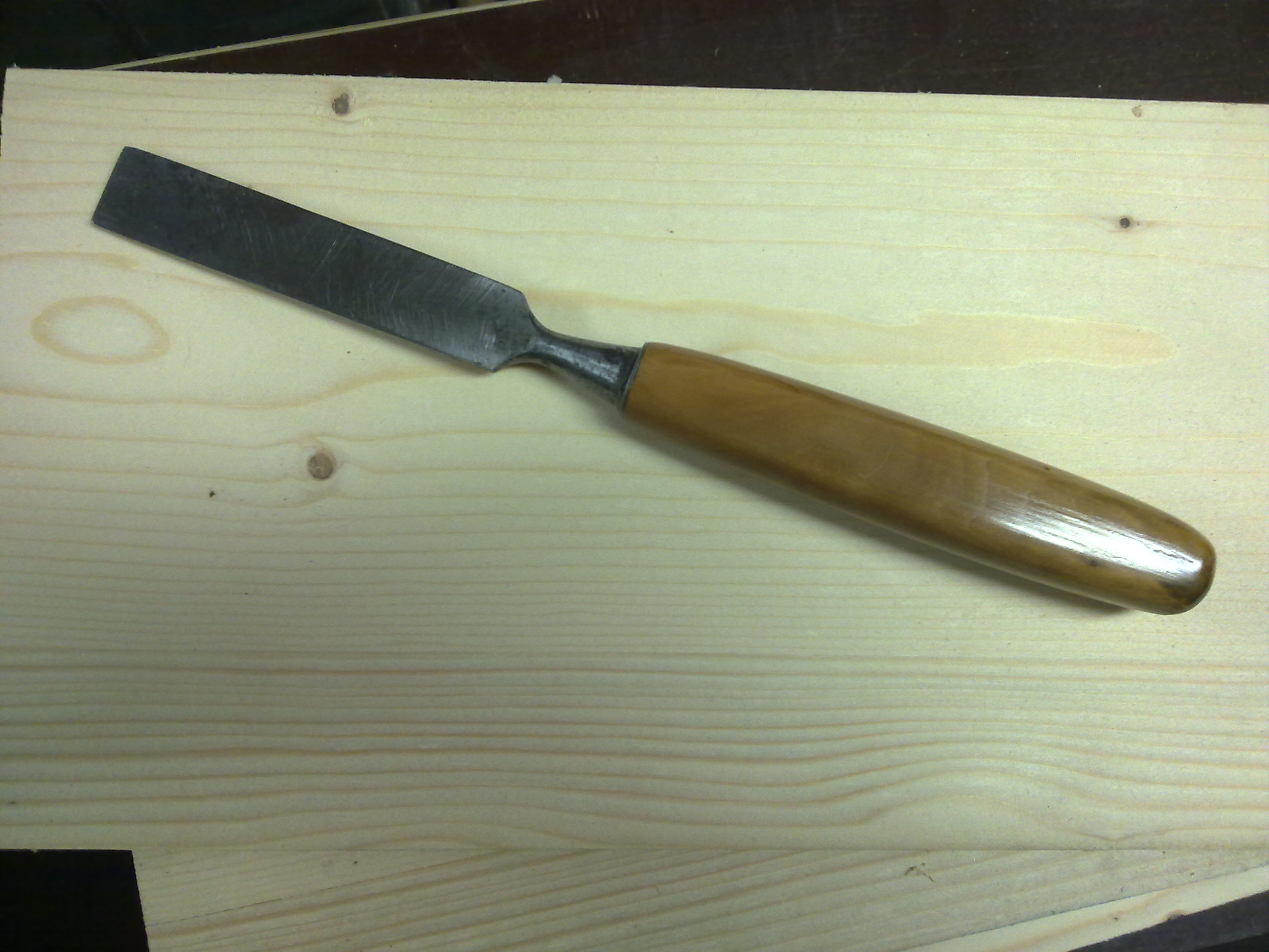

Това е следващият ми проект за рубриката „Преди и след”.

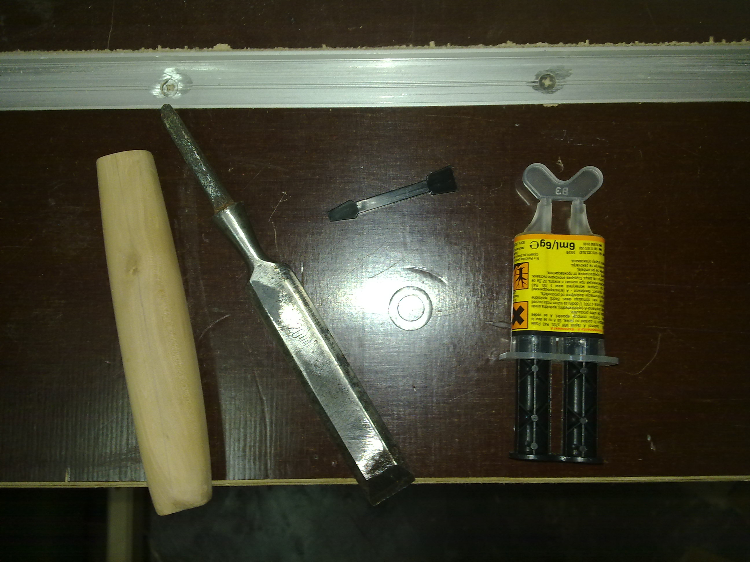

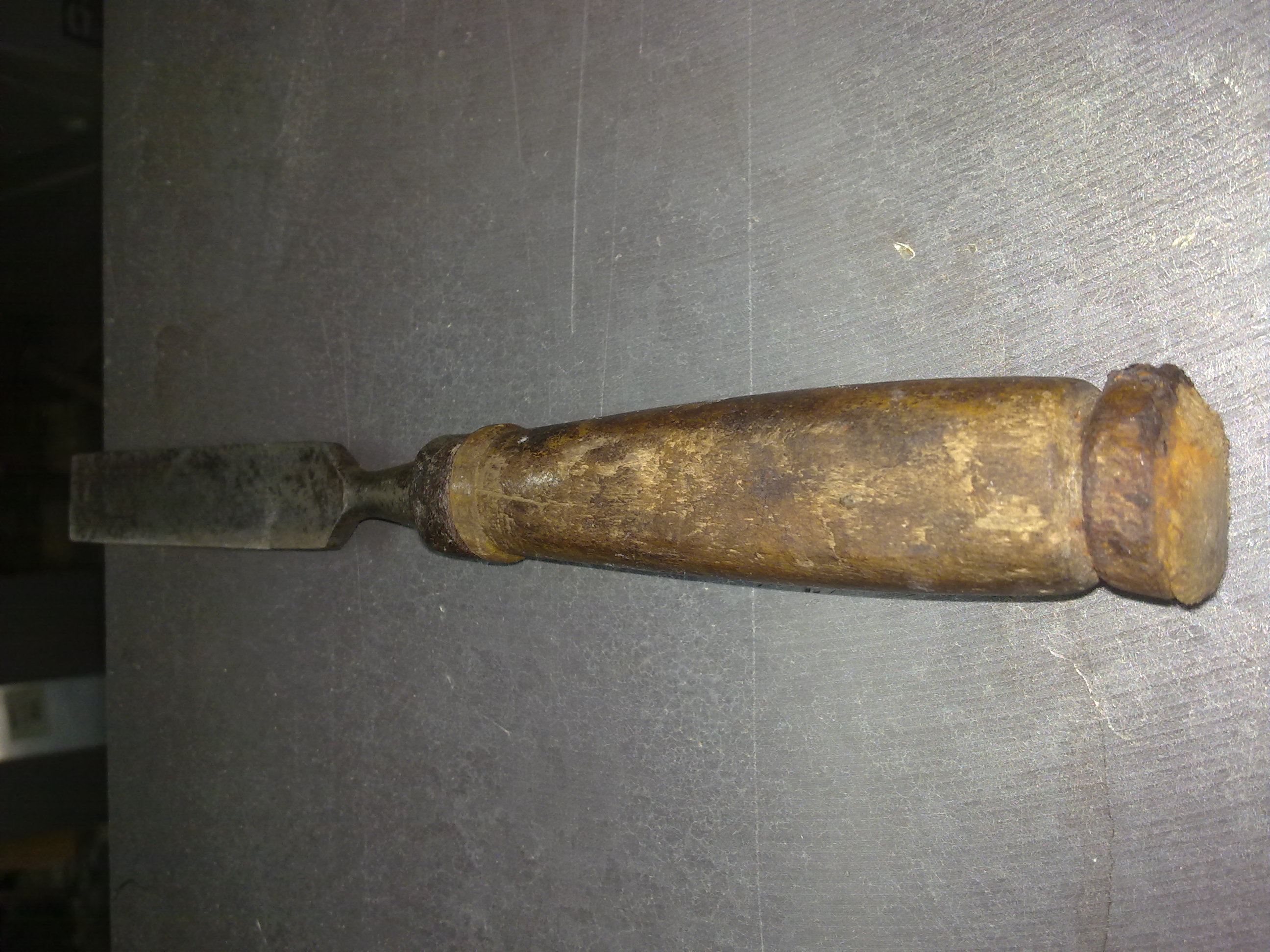

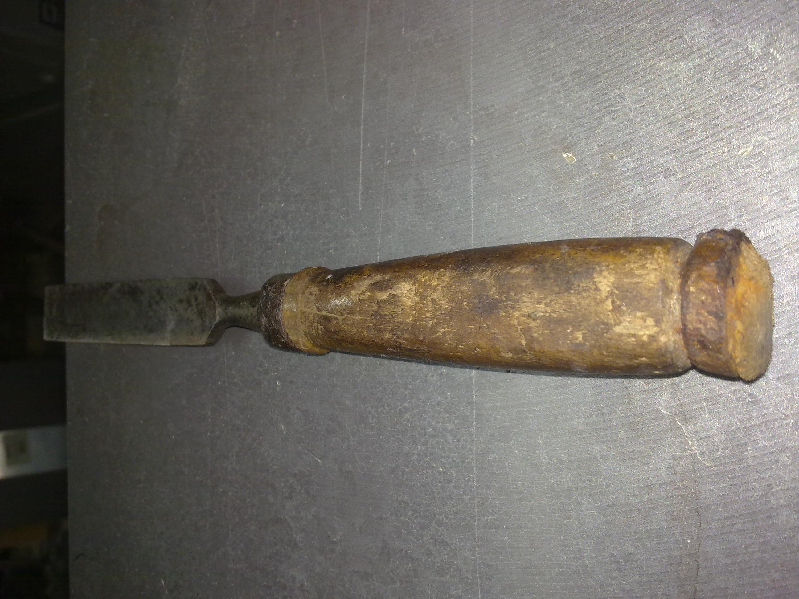

Купих това длето от „Продавалник” за 6 лева. Не че си нямам длета, но като видях обявата, ми се прииска да го оправя.

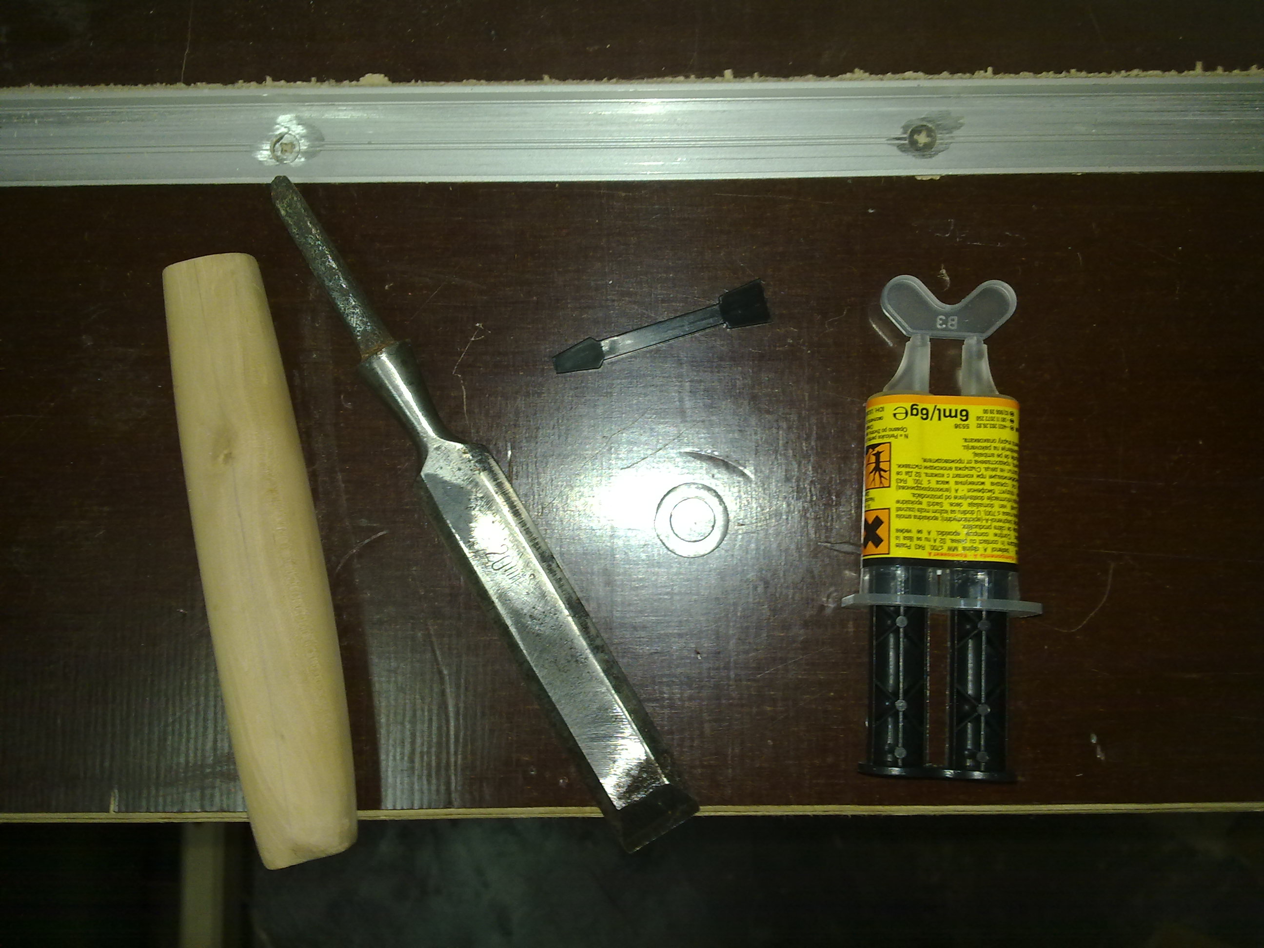

Направих дръжката от същата крушова цепеница, която използвах за дръжката на рендето. Изглежда по-лесна за направа, но дръжката на длетото ме затрудни много повече от другата. Много беше трудно да стане симетрична и да центрирам дупката за длетото. Стана с фрезата, колонната бормашина и много шлайфане и шкурене.
Залепих длетото в дръжката с епоксидно лепило „Момент” и подложих шайба, за да не се разцепи дръжката. Направих я доста по-дълга от оригиналната и без втулка за чукане (аз не удрям длетата с чук).
Лакирах я със силно разреден яхтен лак (защото само такъв имах), нанесен с памучен тампон. Няколко пъти говорих за тая техника в секцията „Боядисване и декориране”, но не вярвам някой да се навил да я изпробва (съдейки по реакциите), затова реших да покажа, че не е трудно и че резултатът е добър.

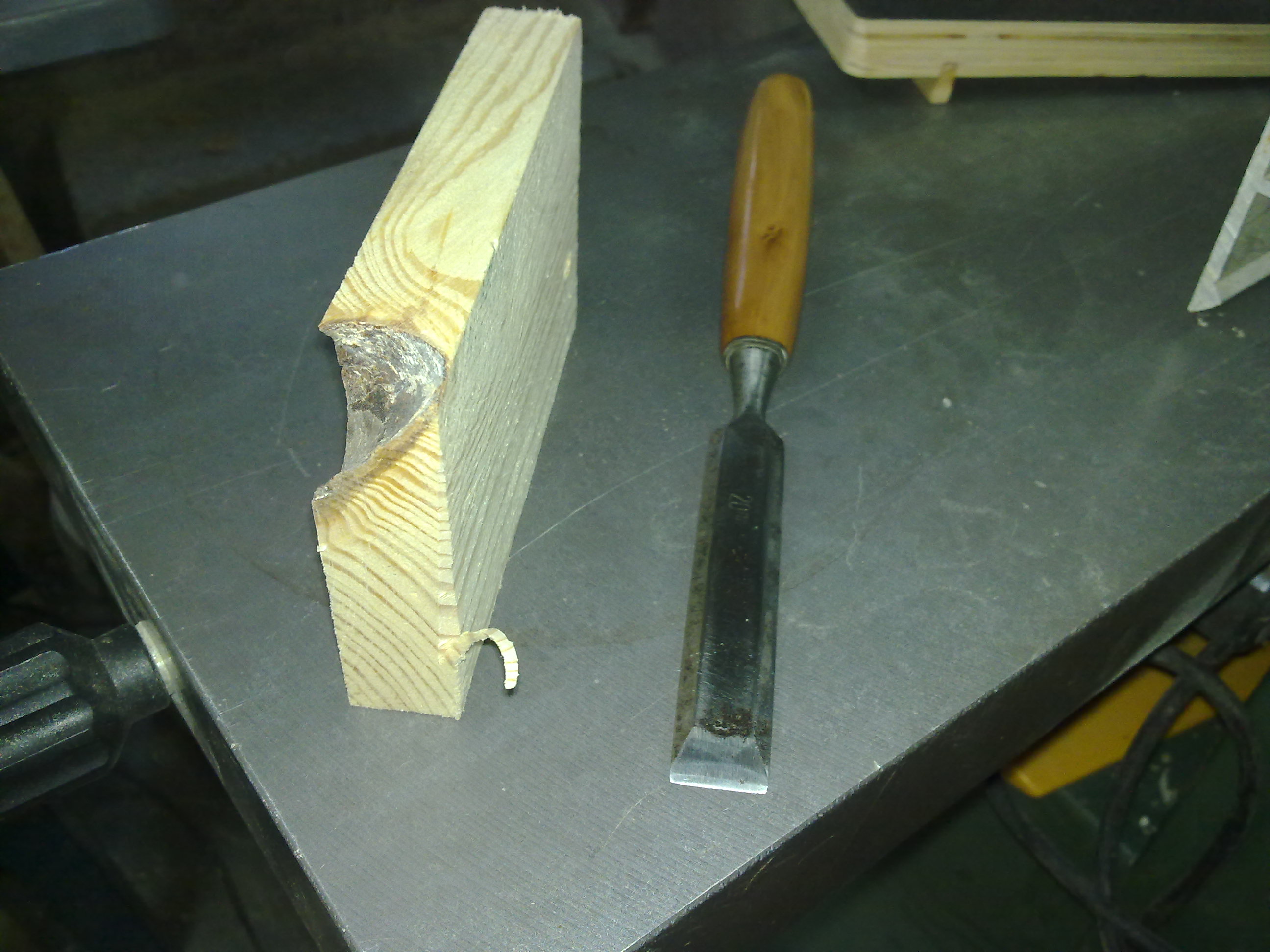

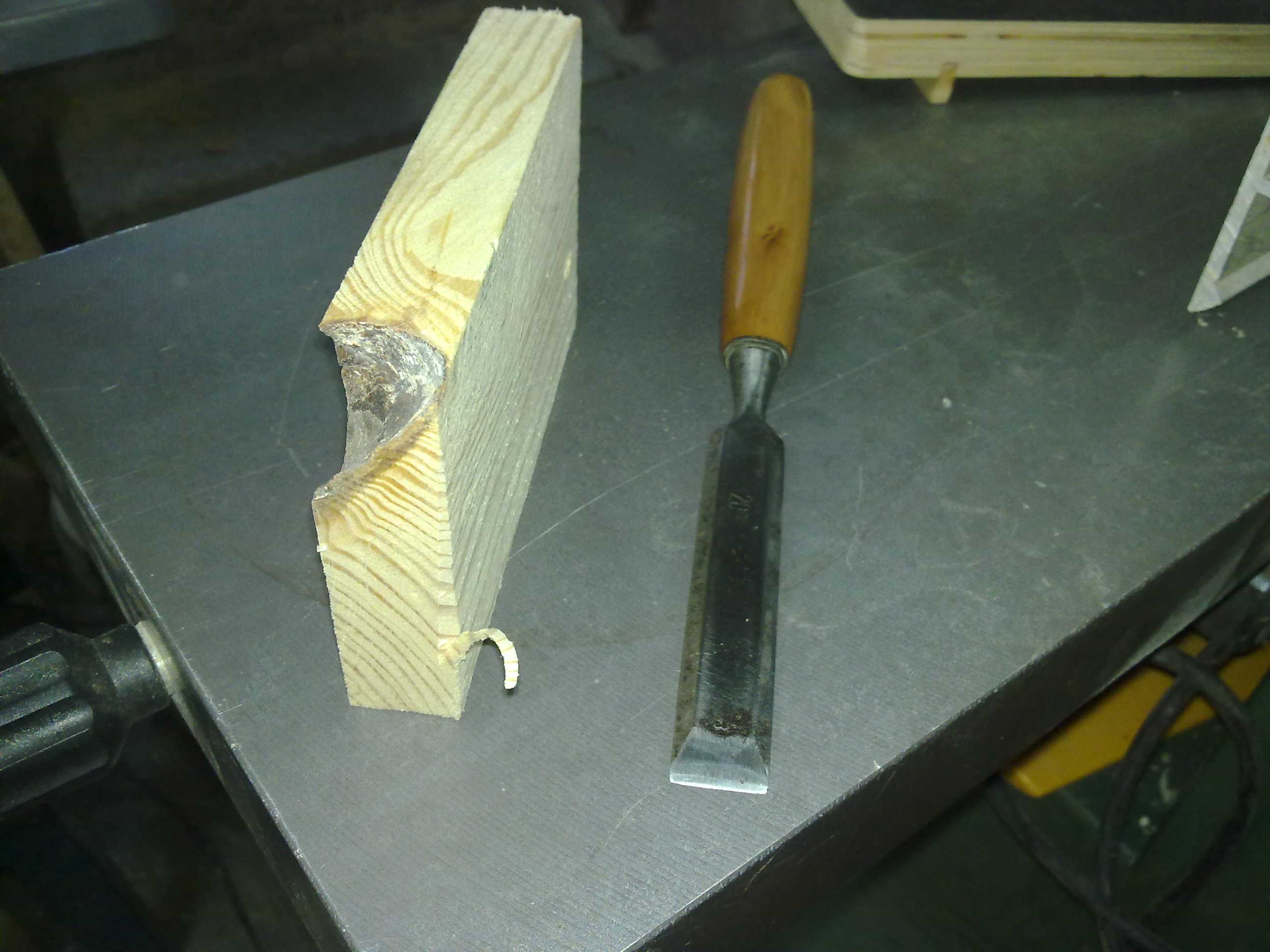

Последната снимка е на теста за острота - рязане напречно на дървесните влакна.
Ако получавах надница за времето, което ми отне да оправя това длето, щях да си купя комплект "Кирхен", обаче не това е важното тук, според мен :yawinkle: .
Надявам се, че ви е било интересно.

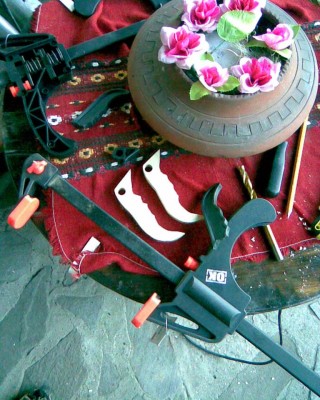

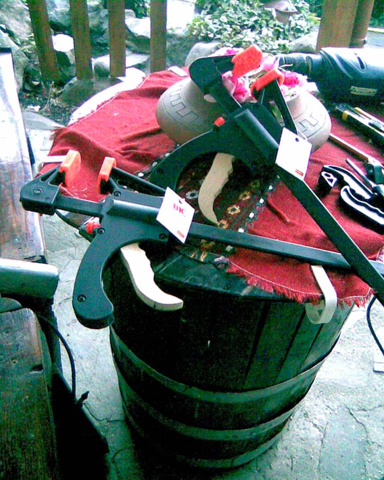

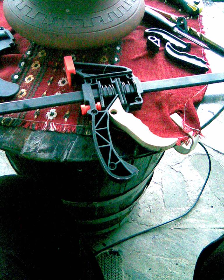

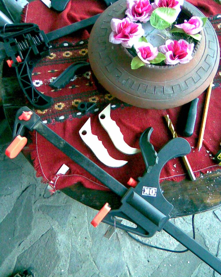

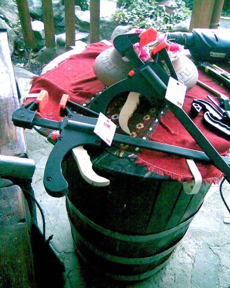

В четвъртък си закупих едни ментаци стяги от баумакс , и в неделя реших да ги използвам. По време на работа при най-малкия зор се счупиха и естествено много се ядосах и реших да видя поне какво има вътре . След като ги отворих реших да се опитам да ги "преродя" като им направих нови дръжки
big_death - специалист

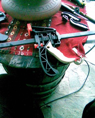

поставих ги в тялото
и затворих и всичко е "ОК"
