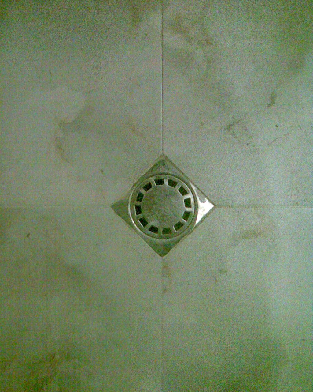

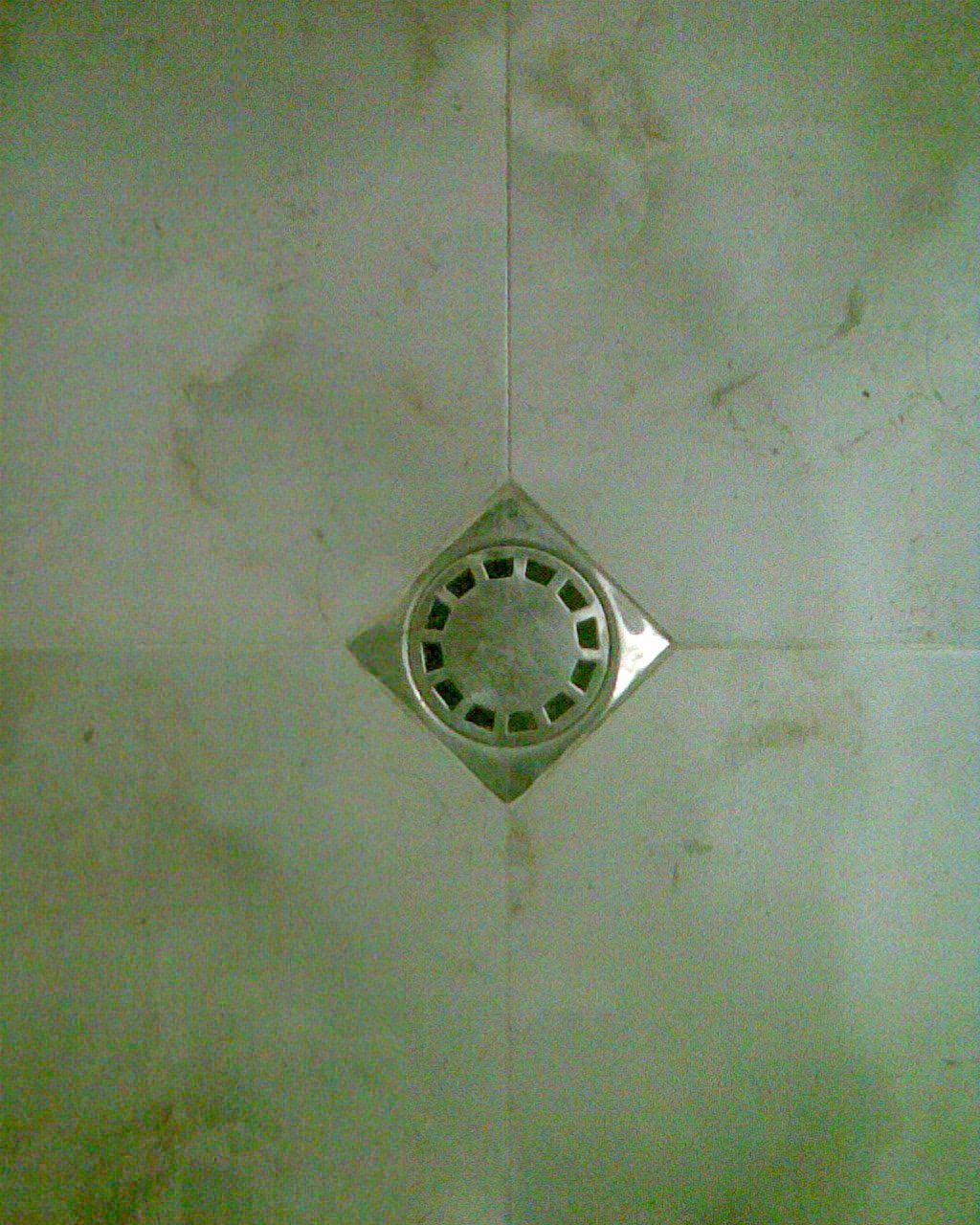

Сега като се огледам и намирам няколко косура но не е болка за умиране, най много ме дразни разполовението на сифона.Уж трябваше да бъде по фугите на плочките а се получи това но карай.
Ето "правилното" разположение на сифона. При мен това поне мисля, че се получи. Цялата хватка е реденето на подовите полочки да започне от сифона, а не да се мери и цели отдалече.
Image206_2.jpg сифон

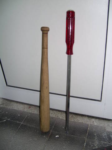

Вземи си мека връзка, че и малко друга арматура.Тоя спирателен кран, дето ти е на студената вода, до 1 година го пиши бегал.Първо ще спре да се затваря сферата, после ще се счупи врътката, а накрая и от стената ще изпадне, като го понапънеш.Аз преди 10-ина дена тръгнах да развивам пластмасовата гайка на маркуча на пералнята към крана, а то в ръцете ми остана цялата конструкция спирателен кран-арматура - кран за пералнята и меката връзка към студената вода /всичко увисна на нея/.Парчето от спирателния кран, завит към тръбата за студената вода остана в стената.Добре, че беше към 16 часа следобед и бях в отпуска.За 1 час отново оправих нещата.И благославям майстора, дето ми прави водата преди 10-ина години, че на ПВЦ изхода за водата има завит удължител 2 см, та направо със шестограна свалих удължителя, не си играх да кълцам и пробивам, а нов удължител и т.н..Сега вече сложих бронзов кеклов спирателен кран и сигурна работа.
nikolovvd - майстор
:lol: И ти ли Бруте!
Това е голям номер и нека ВСЕКИ си вземе бележка, защото ако това се случи и нямате такъв удължител или муфа, оставате без вода за неопределено време или поне докато махнете останалата в стената резба на скапания китайски боклук. Иначе при мен резбата излезе с показаната на снимката отверка.

Относно сифона и плочките точно този ефект кобто е показал колегата търсех но уви нещо не го направиха така.Ако имах плочки щях да ги накарам да го развалят и направят нанпво но плочките за пода стигнаха точно та добре че не се счупи някоя че трябваше да чакам доставки и тн.И така както е сега ще му свикнем ама си знам че нетрябваше да е така.
