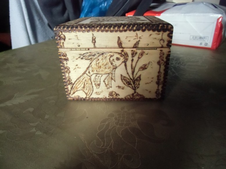

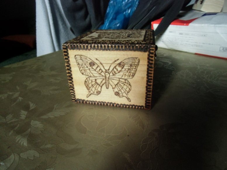

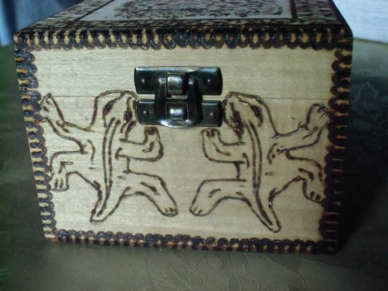

Ето още една кутийка :
Само с един накрайник ли работите или имате различни? Аз намерих 30 см кантал и ще се опитам да направя различни по форма накрайници ,но вероятно чак към следващата неделя ще са готови.
monilan - специалист
Щом имаш кантал, спокойно може да си направиш различни форми. Аз имам няколко пирографа, но основно ползвам един руски, който е със сплескано чело и страхотно се работи с него. Имам и български, но на тях не съм им правил тунинг :) .

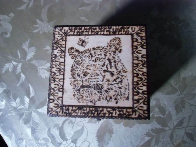

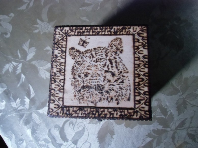

Да се фукна и аз, по повод на скоро отминал празник.
Само не знам как да си я намаля снимката :?
shotik - майстор
Чудесно !
С времето и аз ще опитвам как най-сполучливо да правя такива светлосенки,ама всичко с опити,с гледане не става !
Мумар, много добра работа, браво. А относно светлосенките, правя ги като намалявам силата на горене. Така не се получава прегаряне на материала а като леко опушване.
