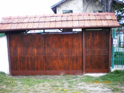

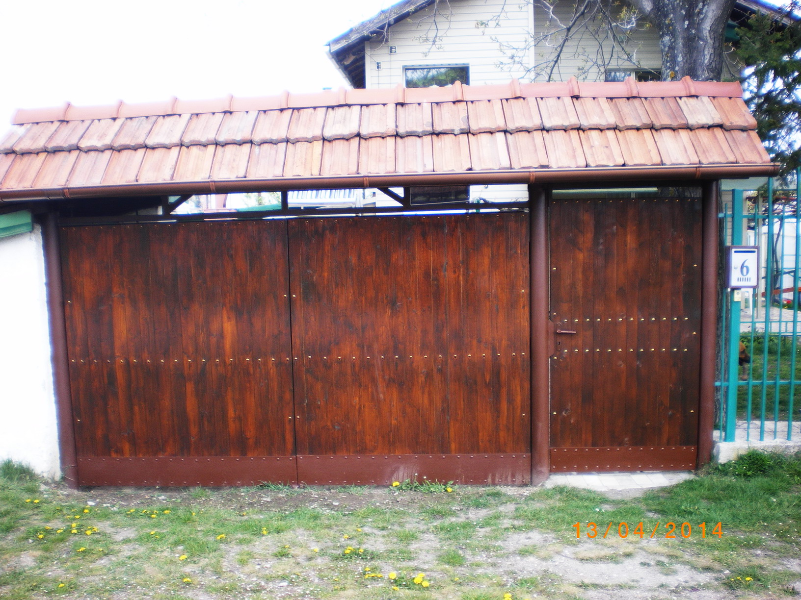

Да, но нали знаеш,че и траверсите са от салкъм/акация/...
Салкъма и да не го импрегнираш, пак ще изкара поне 25-30г...
forski - специалист
Нашата порта е от дъб, над портата има покрив, от три години я вали сняг и дъжд и до момента няма никакви поражения по-дървото.
По-скоро бих ти казал да избираш внимателно продуктите с които ще я импрегнираш, защото моята порта я намазаха със някакъв Сократес който така и не разбрах дали е за външно или вътрешно ползване.
Сега, след като в най долната част на вратата е станал на ювка и на пролет трябва да лакирам с начале, вече знам че не е бил за външна употреба :lol:
Пак казвам, въпреки това на дървото му няма нищо, нито е провиснала вратата нито се е покривила, нито се е нацепила!
п.п. Дъските не са лепени!
Stefan2000 - специалист
Илчо Илиев написа:
Не, не го знаех.
По литературата пише че се използват и дъб и бук.
Но импрегнацията се прави в катранени разтвори.
Катрана пък сега е нарочен за канцерогенен и се намира трудно. А и мирише силно и трайно.
То и старите стълбове са обработени така, и са от чам, а нямат мърдане.

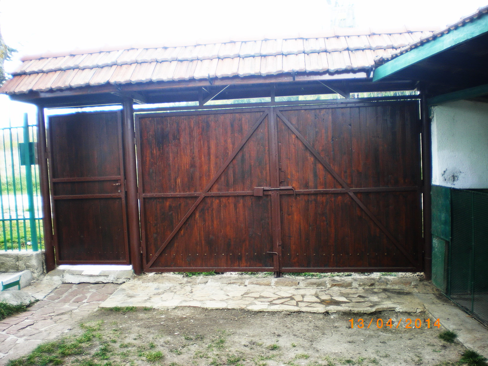

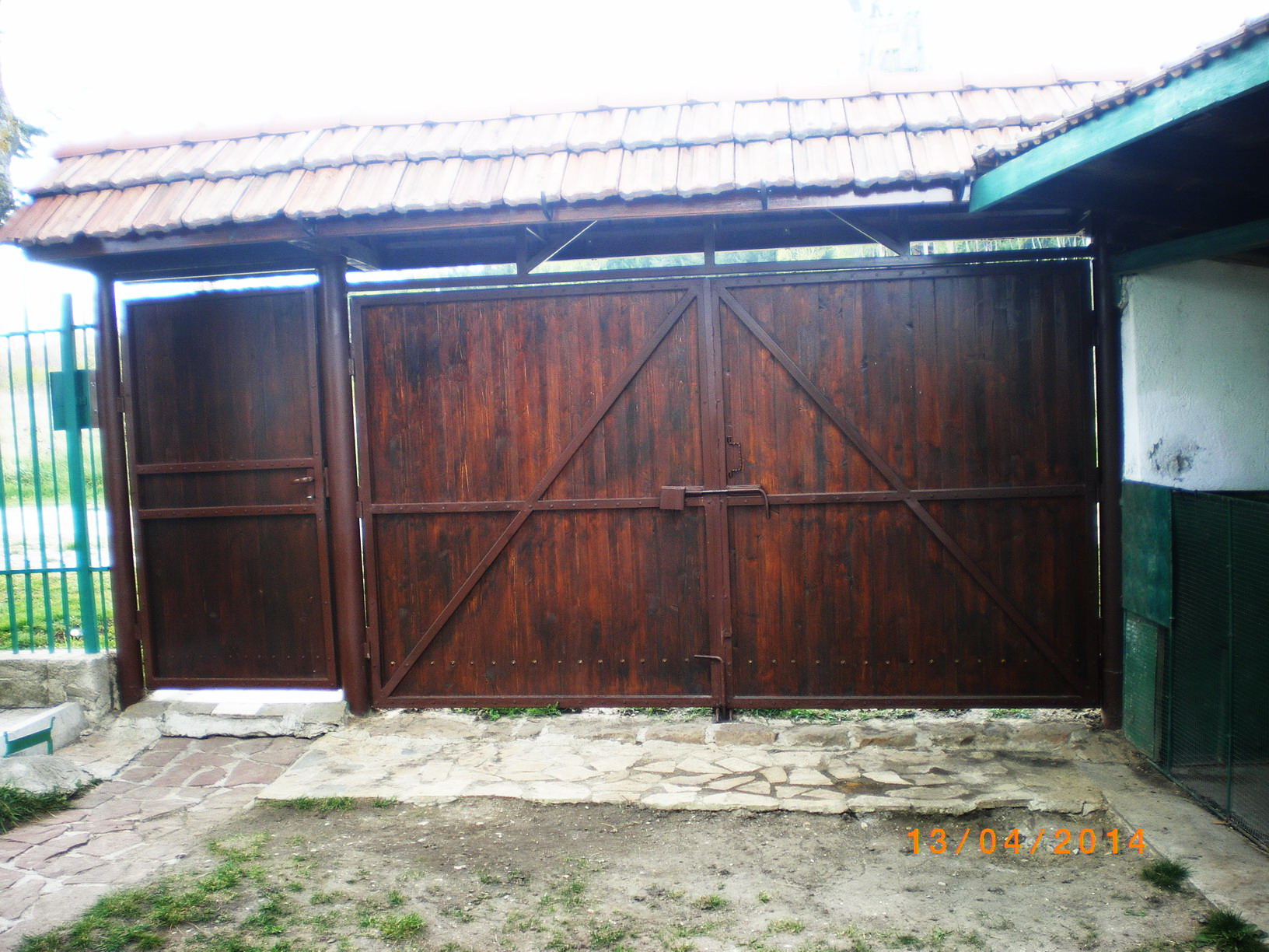

Eто и моята врата която правих 2 месеца тази година.
Рамката е метална от профил 30х40х2.
Дъските са чамово дюшаме 2.5 см.Обработени с импрегнатор и 5 "ръце"лак.
Знам,че чама не е добро решение за порта,но такива намерих за по-евтино.
Не е като на колегите по-горе,но поне е дворна :)
VLADO66 - майстор
Какво се правиш на скромен :) ,много добре си се справил,особено ми харесва ламарината отдолу/стига добре да си я обработил.
iavor - специалист
Благодаря, Владо !
Очаквах отрицателни отзиви тъй като портата не е изцяло дървена,а е моя измишльотина.
Ламарината е поцинкована 1.2 мм.,"П" образно огъната на размери 300х55х10 мм.
Минах я с грунд и боя.
EDI - майстор
Много добра порта се е получила, браво :partyman: .И диагоналите са в правилната посока, няма да увисне.Ще си издържи, независимо, че е чам, на сушинка е в общи линии вратата.Най-много в долната част да иска някаква частична поддръжка след години.
iavor - специалист
Благодаря, EDI !
За правилната посока на диагоналите научих от тук .
stiv1961 - майстор
И на мен много ми хареса, чудесно си се справил :supz:
iavor - специалист
Благодаря, stiv !
Има си и кусури . Един от които е в симетрията между малката и голямата врата, но не ми се преправяше. :partyman:
