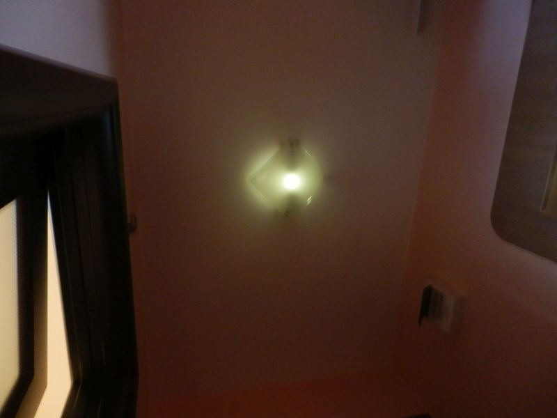

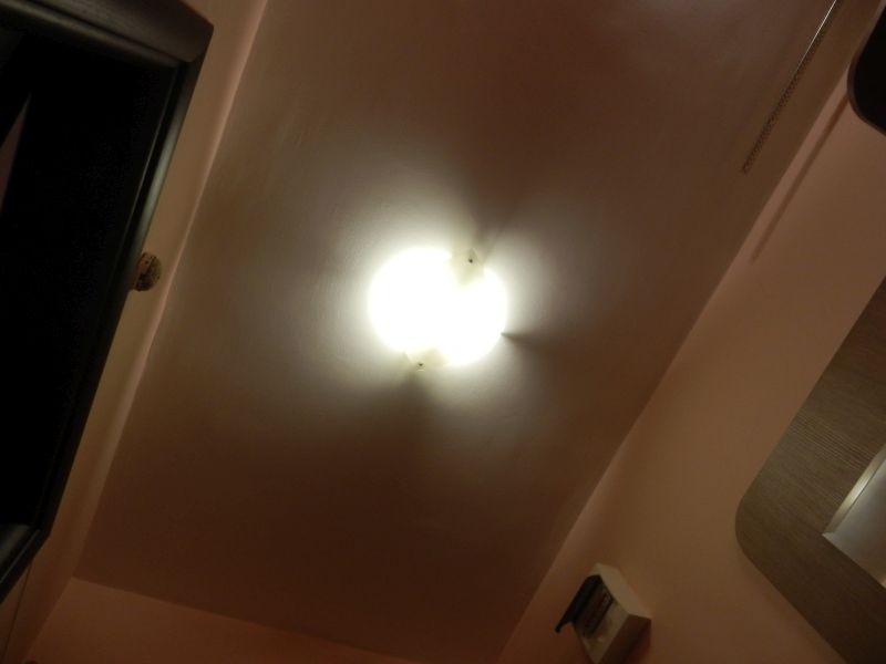

Разбутах тази стара тема, защото при мен го има разгледания в нея проблем. Купих лед крушки, че ми писна да сменям крушки. Какво беше това чудо - през три дни крушка сменям някъде из къщи. Ако се замотая десетина дни - има вече 3 - 4 за смяна. Снощи сложих 2 лед крушки на първия плафон. Светнаха още при завиването във фасонката, аха, викам си, случайно съм включил ключа. Гледам - свети като глимка. И нали ми е първата лед крушка в живота, думите към онези в магазина /според които 5 W ще свети като 40/ няма да ги казвам, всички ги знаете. Нейсе, слязох от стълбата и "изключих" ключа. Светна като слънце и ми пресече майните. После попрочетох и попаднах на тази тема. По този повод да попитам:
1. Защо свети като нощна лампа /протича ток/ при изключен ключ? Ключа е турски, с глимка, като по-горе показания.
2. Възможно ли е това да е причина за честата смяна на старите крушки?
3. Може ли да се повредят лед крушките след продължителна работа в такъв режим /например през отпуската/.
4. Мерил ли е някой стойността на протичащия ток, за да се направи финансово сметката дали се налага да се оправя проблема? Иначе бих го оставил така - идеално дежурно осветление, неочакван бонус. Слагам снимките:
