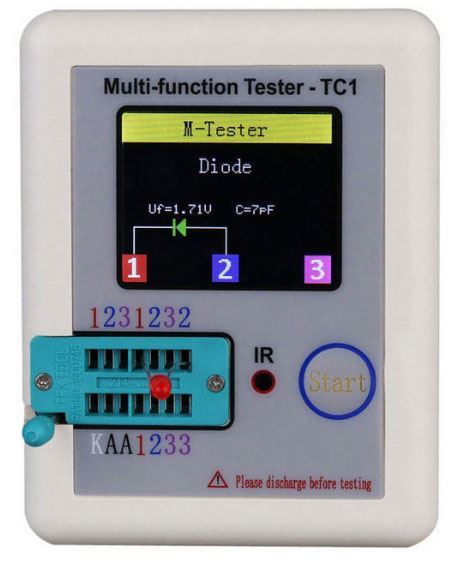

То зависи от транзисторите. Високоволтовите, както видеоусилватели правят пробив, който трудно може да се разбере с ниско волтов пробник на преходи.
MamaMy - майстор
Да си бяхте взели по едно такова https://elimex.bg/product/70872-tester- ... bez-kutiya и всичко се решава за 2 сек.
petromaniq66 - специалист
Е не можем всичко да си вземем. Ако можехме, щяхме да се отървем от този мазохизъм с ремонтите.
DMN - майстор
MamaMy написа:
Имам си такова. Ама и с него е ...
Миналата седмица бърниках по една нощна лампа със сензор за движение, на която не искаха да светят светодиодите, а те се управляваха от транзистор. Свалих го, само че той беше смд, ами как да го измеря с такъв тестер, като то не мож го види, пък камо ли да го държиш с пръсти или пинцета - не става за такъв пробник. Добре, че съм сръчен в пръстите все пак, та му запоих по една жичка на крачетата и така го наврях в пробника, за да ми покаже, че го разпозна като диод :-D . Естествено, че беше заминал, но на мен ми трябваше да разбера дали е полевак или биполярен, е не разбрах. Накрая ориентирйки се по напреженията му набих един NPN и стана работата.

пон апр 01, 2024 2:28 pmbalevich написа:
...или с тестер/ например с multifunction tester TC1/ ... А с тестер ТС1 не можеш да стигнеш далеч- удобен е че ако по някакъв начин са изтрити надписите на транзистора с него можеш да определиш емитер, база, колектор на неизвестен транзистор.Ако искаш да "пипнеш" повредата в транзистора измери на платката тока му.
Предполагам става въпрос за това нещо ама в кутийка.
Според него тези тестери за никакъв чеп не стават. Трябва само и единствено да се мери тока. Толкоз.
Неговите познания спират до тук.
Относно тъпия Елимекс - не предполагах че за тая у...ня искат толкова кинти.
Щото китайците вече стигнаха до вариант Т7 с цветен дисплей и на половината от тая сума.
LCR-T7 New Transistor Tester TFT Diode Triode Capacitance Meter LCR ESR Meter NPN PNP MOSFET IR
Аз имам от първите модели купуван някъде преди почти 10 години за под 10$ и още си работи читаво.
P.S. Не споря че има и заплетени случаи ама са си рядкост.
Ама пък това на всеки транзистор в който се съмняваш да му правиш постановка за измерване на ток си е чист мазохизъм.
Толкоз за поредния с дипломна работа. :)
вт апр 02, 2024 9:43 pmDMN написа:
Не си постъпил правилно. Според balevich трябвало е да му прекъснеш единия извод с остър нож и да измерваш тока... :)

MamaMy - майстор
Предложения от мен тестер е без кутия. На платката до гнездото за измерване има острови на които може да допреш СМД елемент и да го измериш. Това го показваше един руснак в Ютуба, но аз на моя вече му бях направил кутия за съжаление. За следващия след още 5-6 години ще знам.
ПП Цените на Елимекса не ги коментирам. Поне имат налични неща които иначе трябва да чакаш като мен по две седмици.
Последна промяна от MamaMy на вт апр 02, 2024 10:22 pm, променено общо 1 път.
DMN - майстор
MamaMy написа:
Опитах и това, но транзистора наистина беше много малък и не стигаше да опре заедно и в трите островчета. :)
