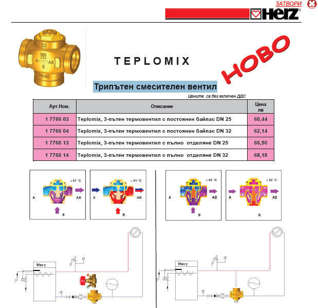

При този вентил е така - отнема от напора на помпата, тъй като не затваря малкия кръг, както го прави да речем ESBE. И едното си има и недостатъци, и другото.

За сега, като гледам, горелката, управлявайки помпата си се справя напълно прилично, в смисъл, че не позволява t на водата в котела да се понижава при първоначалното затопляне. Та мисля да демонтирам наличния Термадор и да го предложа на някаква минимална цена. От смяната на горелката ( Фероли, за Грейко ), съм назад 700 лв. и не е сега момента да хвърлям още средства.
- Мнения: 2
Здравейте, знам че темата е малко стара, но предлагам 100% РЕШЕНИЕ на казуса, допринасяйки за сайта и за в бъдеще,
ако някой търси по темата.
При мен схемата е реализирана със Трипътен Смесителен Вентил на HERZ -100% разпределение(пълно отделяне),затваряйки напълно малкия кръг на 61 градуса, води се на 1 1/4, но ушите са му на 1 1/2 на стойност 80 лв /11.2014г./
Аз съм реализирал дясната схема по-долу и с една помпа няма проблеми с циркулацията на водата.

p3tzata_ написа:Здравейте, знам че темата е малко стара, но предлагам 100% РЕШЕНИЕ на казуса, допринасяйки за сайта и за в бъдеще,Някой намира ли посочения трипътен вентил Herz? Ако намирате от къде да се поръча, дайте линк!
Нещо не можах да го открия.
Писах и на p3tzata_, ама - глас в пустиня! Може и да не влиза във форума човека...

Имам в склада, цол и четвърт ли ти трябва или цол?
