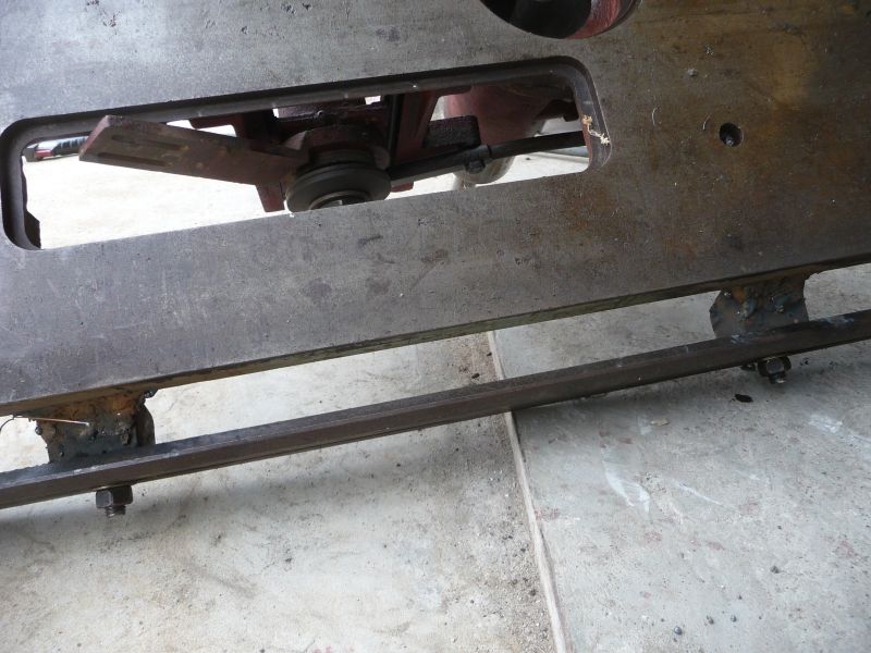

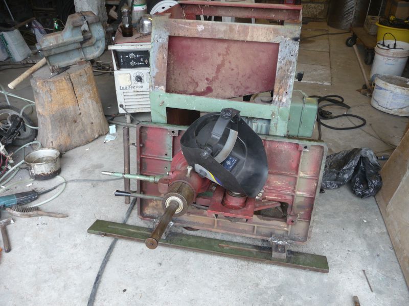

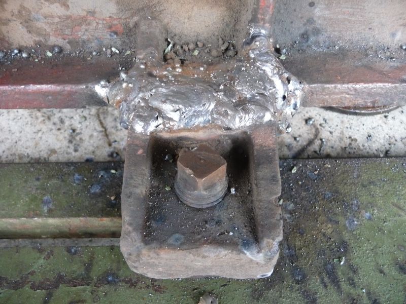

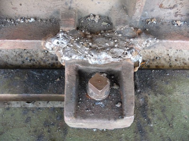

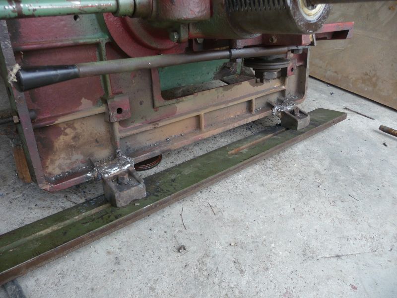

Това се получи - премятах го както е стегната шината с плота - някъде другаде може да се счупи на зарарките Не. Проблема беше да намеря двама които държат счупените уши заедно с дъската на точното място - с 2 прави ъгъла и нивелир и 2 шублера, докато го точковам. Голямо скосяване бях направил.В началото на заварките докато се поомеси разтопения материал съска и пръска, обаче става яко без пукнатини и шупли. Двете парчета бях ги оставил само на 2 допирни точки - другото разстояние си беше просвет/За това повече играчка с центроването имаше/ Ако беше само заварката в началото - беше си супер,пълен провар. обаче започнах да го напластявам - обаче без да е зачистено а върху боята и мърсотиите/Както не се прави/ и така стана шева над 20 мм. Телоподаващото е на снимката - точковането на 7 степен а после заварявянето на 8. Дано сте разбрали. Пък ако някой не вярва още негова си работа.Силния ампераж е необходим според мен да може да се смени структурата на чугуна и после става все едно обикновенно черно желязо. И гледам тук във форума все някой пита - електрод с този диаметър с какъв ампераж да заварявям. Ами направо неуместен въпрос - даже и при еднакви електрожени едва ли тока ще е точно220в/а това си е проблем в повечето села/.Някога като дойдох в това село си поръчах един електрожен - с 2 вида първичи намотки - защото напрежението имаше моменти беше и под 190в. Верно, че горяха контакти и щепсели,но се заваряваше нормално. И за това вземайте и пробвайте и амперажи и електроди и материали - нищо страшно няма.

Ако мине теста с чука е заварено, така е само минато дебело и ако не е подгрявано и в последствие отгрявано или ако има пори значи си го "закрепил" не заварил.Чугунът се използва защото е виброгасителен, т.е.ако има някакви остатъчни напрежения ( породени от бързо нагряване или бързо изстиване) тази му функция изчезва и тогава не е ок.
Не случайно повечето хора казват, че с чугуна нищо не се знае, защото дори да е ясно как става в процеса на заварка нещо може да се обърка.
Ще дам един пример- в буса имаме стоманен стелаж, който е бил заварен от някой по неопитен колега, от вибрациите след 1 година някои заварки се бяха скъсали.
Така че, трябва да се прави разлика.Има прост начин- заварявате ( или каквото там правите) давате проба и разбирате дали сте го направили добре, после заварявате и оригиналния детайл (това за по неопитните), другите си го знаят как става.
С това искам дебело да подчертая, че CO2-то си има предимства, но с него не може да се завари всичко, иначе професията на заварчика нямаше да се заплаща толкова добре....някъде.
