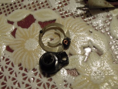

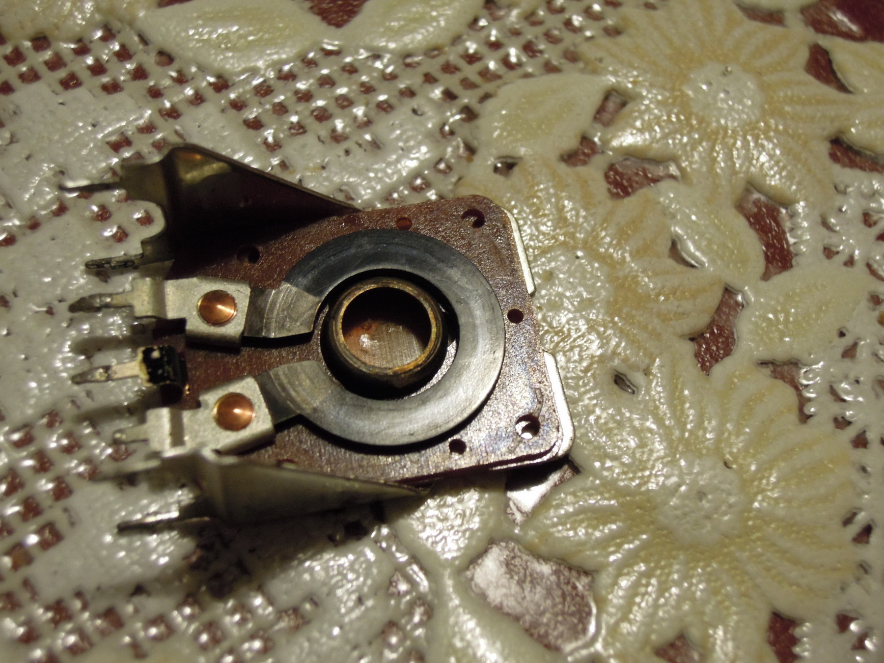

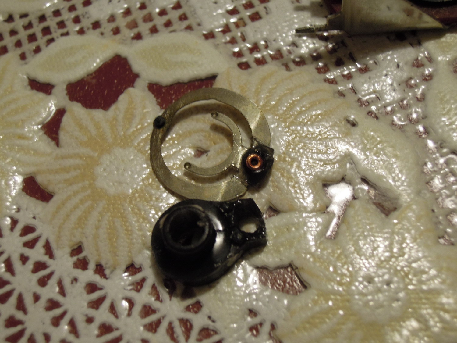

Ако набереш-давай! Само виж най-напред коя от двете секции е умряла. Сваля се капачето и се открива гледката към карантиите. Честа повреда при тоя тип потенциометри е изтъркване на пъпката на плъзгача. Ако се вгледаш внимателно,ще забележиш че ако леееко повдигнеш пластинката на плъзгача,ще можеш да издърпаш контактната пъпка с пинсета. Следващото е да намериш молив с твърд графит. 5-6Н. Оголваш около сантиметър графит и от едната страна го заточваш с ножче леко на конус. Да може връхчето да влезе в отвора на плъзгача. След това отрязваш парченцето и вече опитно установяваш колко да го скъсиш. Трябва парченцето графит да влезе под напън и пластината да го притиска добре върху графитната пътечка на потенциометъра. Ще бъде добре,ако предварително определиш дължината и позагладиш края,който ще се плъзга по пътечката. Ремонтиран по този начин потенциометър поне от мен втори път за ремонт не се е връщал. И не е бил чуван да пращи! Ако не се наемаш с ремонта,обади се да се разберем как да ми го пратиш и да го стегна. Ама като гледам как сръчно шеташ,май и сам ще се оправиш

Хаха, мислиш ще ме спре ли, още одеве щях даго разколача, ама викам аи да изчакам да не каже някои че не е от него, инак едната пъпка се ижда от долу, беше малко наклонена, и аз с една карфица малко понатиснах пластината да легне пъпката хубаво, но ефект нямаше, да но както казваш явно има още една, ще трябва да сваля потенциометъра за да мога го разглобя хубаво

Тя не се износва пъпката а черната пътечка отдолу. Това са много хубави потенциометри. Не че не правят проблеми но са сравнително редки.
Хубаво беше преди да го отвориш да го измериш дали работи защото ключът за бараката може да не е там.
Слагаш мултицета на съпротивление . Едното пипало на средния извод, другото на единия краен и въртиш копчето. Трябва стойността да се променя. После пипалото пак на средния и другия край - по същия начин. Същото правиш и за другата половина на потенциометъра.
Ако и двете половини работят търсиш другаде, Тези платки имаха доста проблеми със спойките - огледай ги добре покрай потенциометъра и елементите към него.
Също така и огледай пътечките за спуквания. Понякога прекъсват кондензаторите за корекцията - тези червените в края на платката.
Дали е от кондензаторите се проверява лесно и без да ги измерваш - сменяш местата на кондензаторите в левия и десния канал. Ако дефекта смени канала е някой от тях.

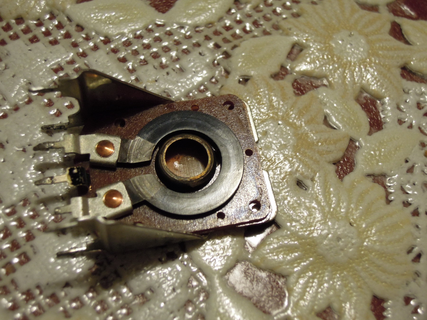

Хубаво си го изнамерил щото маи открих де е проблема в моя, долната пластина е хваната за малка пласмасова полочка, знаеш как е, и пластината е отчупена от плочката, опитах да я залепя ма тя много кекава и пак се чупи, явно ще трябва нов
За този ли става дума ? Потенциометър RFT 2x47kom/lin, 3dB, ф6
