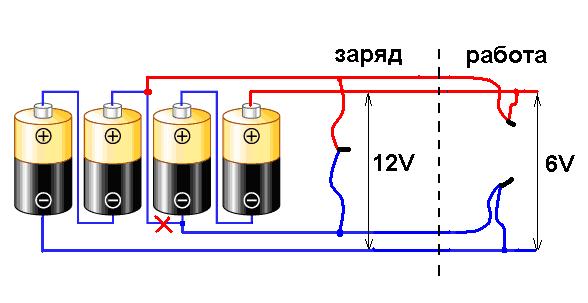

Ще се опитам да обобщя: желателно е да се включат за работа два пакета в паралел - 6V и при зареждане, да се възстанови оригиналната връзка - 12V. Броя на елементите на картинката е условен (по-лесно за мен).
thinkpad - майстор
И защо за тая батерия не се разделят батериите на 2 отделни пакета, с 3 изходящи проводника, да се ползват двата пакета по отделно, като се инсталира един прекъсвач(или 2) и да може с него батериите да се съединяват в общ пакет за зареждане или да се менкат двете групи от елементи?

А дали ключа е галетен? Иначе секционен галетен превключвател спокойно може да стане пакетен с всевъзможни комбинации. Намират се 20А-ви, не са чак толкоз скъпи. Идеята за паралелното свързване на двете групи батерии е най-удачна. Мисля, че само с кръстат ключ може да се "развърже" 6 волтовата батерия и да се възтанови първоначалният и вид на 12 волта. Така ще се ползва наличното зарядно. По-късно ще се опитам да поясня с картинки :-D

За това сме тук (някои) - за да му кажем :wink: Дали обаче нещо не се отплеснахте :? Батерията трябва да се сваля за зареждане. Освен да се монтира и зарядното в количката?
