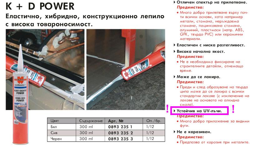

Ако някой реши да ползва този продукт - да не разчита на него, ако е е подложен на открито и не е защитен от УВ лъчите. За уплътнение на един олук става,обаче не разчитайте да успее да понесе сериозни натоварвания.
Личната ми практика е: намазвам на двете парчета с филм с ~1мм дебелина и ~20мм ширина, изчаквам ~5минути и ги налагам с притискане; фиксирам с попнитове в двата горни края. След това обирам "избилата" маса. При това положение тя е между двете ламарини и няма как да й въздействат UV-лъчите. С това съгласен ли си?
За пръв път ми го препоръчаха и го приложих преди десетина години. До сега не е мръднало никъде. За разлика от запояването. Особено при големите ("изтегляни") улуци. При скопчаването оставам с впечатлението, че точно сглобките на отделните парчета се явяват като буфер и поемат температурните разширения, та изкарват повече време спойките.

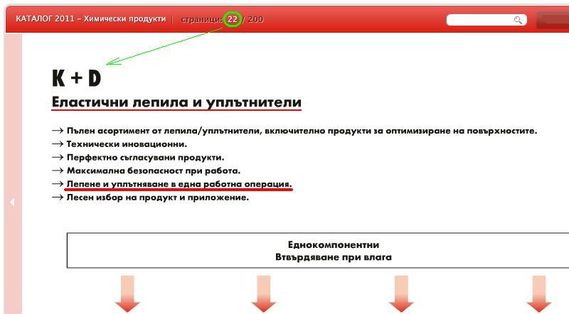

.K+D означава лепи и уплътнява:
същност на K+D.JPG (40.29 KиБ) Видяна 2068 пъти
Какви сериозни натоварвания търпи един улук?
А ако все пак смяташ, че UV-устойчивостта е първостепенна:
