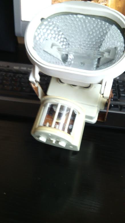

Ясно. Значи или да търся филтър, или да сменя сензора, или да ползвам лампата с обикновен ключ.
Това се води френелова леща за PIR сензор. В Китай струва няма и 30 стотинки.
За съжаление най-малката бройка дето може да поръчаш е 10 лещи ама тогава излиза над лев бройката.
Ако не намериш такава може да пробваш с някаква обикновена леща. Каквато намериш.
Само гледай датчика на платката да е във фокуса на лещата. Може да се налижи да сложиш зад лещата и някаква матова пластмаса.
Нищо не губиш. Така и така в момента не върши работа.
Може пък и някой от форума да се обади ако има някой дефектен сензор. :?

Ето го датчика.
Е те такъв нямам изгорял. Минаха ми 1-2 дефектни но ги подмених като гаранционни.
С тая халогенна пура не е ли набутващо? Самите пури са доста некачествени бързо заминават.
Освен това и лапат ток като ламя. Не се ли замисляш за един LED прожектор с PIR ?
Пък и като гледам твоя вече му е доста изгоряла пластмасата, ръжда ... :?
Ама ти си знаеш де.
Neno Er - специалист
Тогава ЛЕД не бяха толкова достъпни, а е ръждясала понеже е на вън.
Пурата беше 150W, но след като изгоря сложих 100W.
Найстина консумира доста, но е в един селски имот който не се обитава постоянно.
Идеята ми бе да отремонтирам фенера, но ще го сменям.
Е ти пак може да го отремонтираш. Самия прожектор ще остане и ще смениш само датчика. Продават се отделно.
