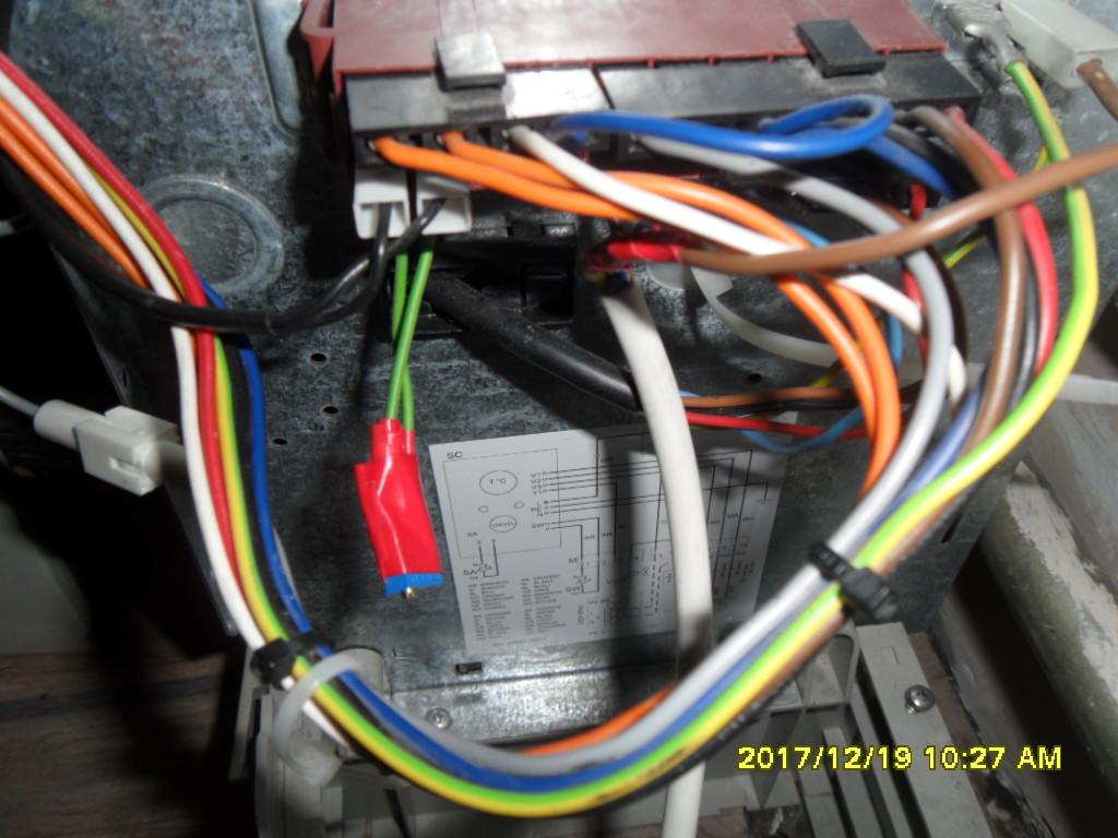

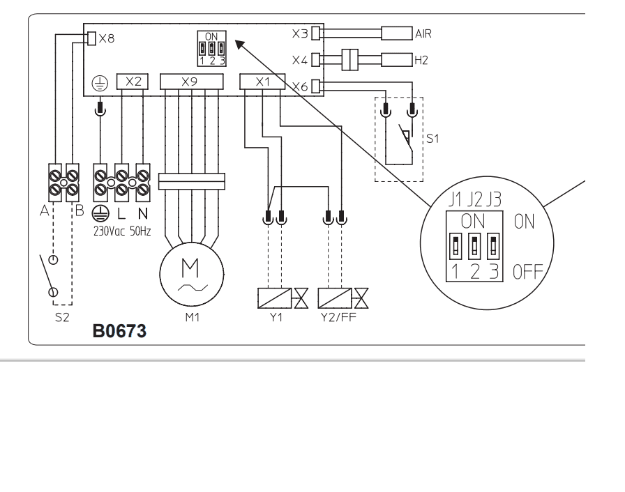

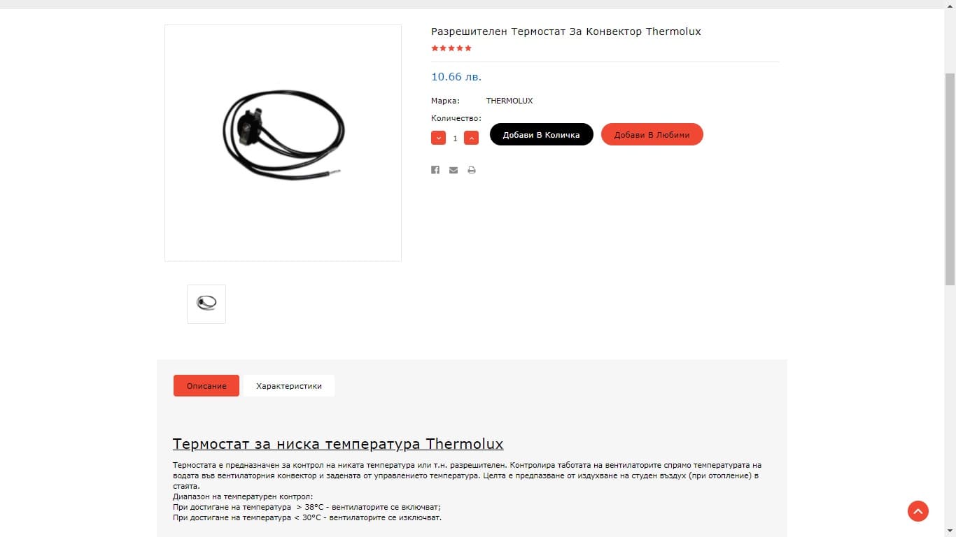

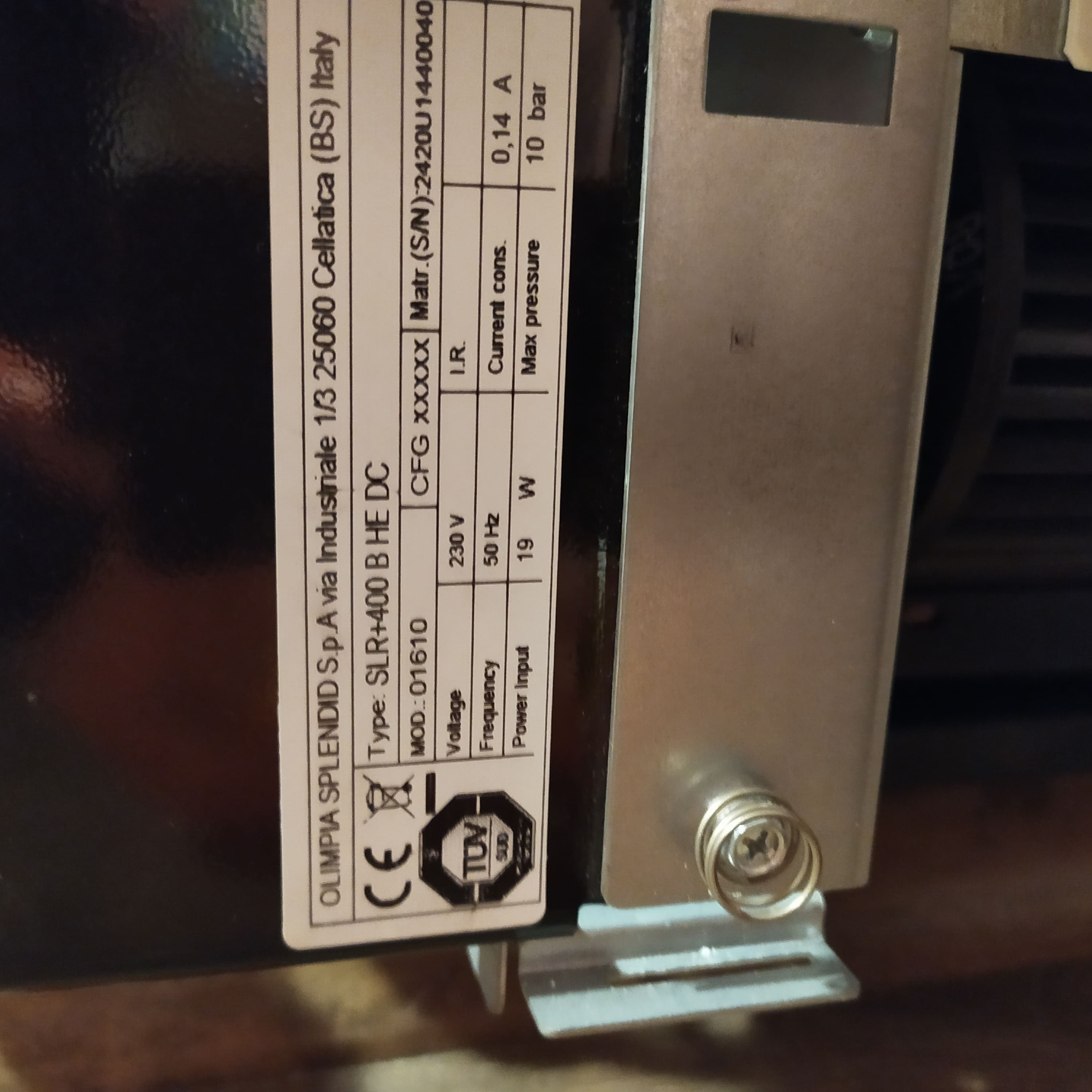

Тъй като ми беше изпаднал на изключително много добра (с транспортна забележка) цена воден конвектор на Olimpia го взех. Монтирах го като тръбата си остана ф16. За момента съм доволен от към шум (който почти не се чува) и отопление. Системата ще я сменя на пролет както писах с пелетен котел. Сега обаче се сблъсквам с малък проблем по отношение на датчика за вода. Т.е. когато температурата на водата в системата падне под 30 градуса вентилатора на конвектора не изключва.
Управлението е В0673, като има отделна букса с кабел за датчик на водата (Н2 на схемата) който трябва да изключи мотора при поставянето на такъв термостат и управлението да остане в режим „Готовност“. Купих един такъв термостат на Thermolukx с характеристики >38 градуса и < 30 градуса. Същия при падане на температура по 30 гр. няма верига а при повишаване над 38 има верига (замерен с мултицет) което значи, че си работи. Кабела който излиза от управлението има ток около 5 W. Всичко до тук добре но въпреки всичко след като е монтиран не сработва и мотора продължава да върти. От ръководството за монтаж съм поставил
J1 на ON
J2 на OFF
J3 на OFF.
Виждам, че на платката има и извод за поставяне на 2 джъмпера но незнам дали е от тях проблема.
Моля някой ако има опит да сподели какво пропускам!

Проблема е решен!
Оказа се, че непосредствено под мястото където се монтира управлението има отвор с диаметър около 12-13мм който от вътрешната страна (от към питата) е запушен с изолация. Под нея беше "скрит" кабела с букса който се включва към управлението. Така че радиатора се оказа с вграден датчик за температурата на водата. Това нещо обаче липсва в техническата документация (с която се продава панела) за която гледах в италиянски сайтове и други. Единствено за което нямам обяснение, защо не работеше с посочения от мен по горе термостат. Сега вече всичко е ОК. При падане на температурата в инсталацията (30 градуса) конвектора остава в режим "Готовност" и вентилатора спира.

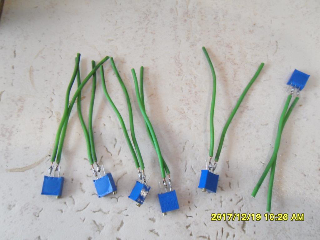

Нека споделя и обратният проблем.
Имам 8 бр вентилаторни конвектор с мощност х 7.5киловата Aermec
Разбира се всеки конвектор си има два дачтика. Единият стаен, а другия мери водата.
При мен водният датчик поставяше конвектора в режим на "очакване" при температура на водата под 34 гр
Обаче аз се топля с ТП вода-вода и температура на топлоносителя 28-32 гр.
При този режим конвекторите нямаше да тръгнат никога.
Благодарение на колегите от темата "термопомпа вода вода всеки може да си направи сам" само срещу 40 стотинки си закупих многооборотно потенциометри ДЖ 7 и настроих конвекторите да работят при температура на топлоносителя 28-32 градуса:-)))
Връзват се паралелно на датчика за водата.
Повече в темата.
