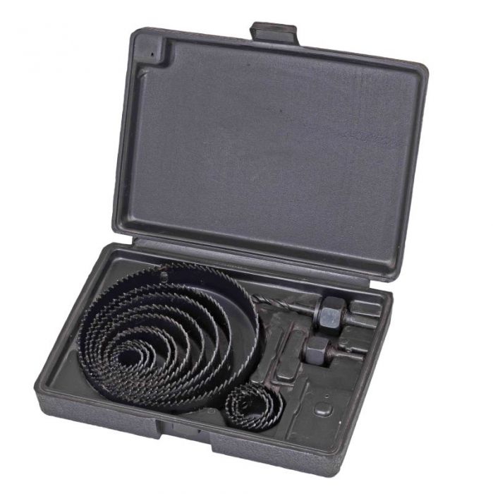

Ако удрям отвън, как да подложа отвътре? Кофата е квадратна.
Слагам кофата да легне на една страна. Поставям замбата където трябва да стане отвора и после трябва да държа някаква дъска във въздуха и в кофата и да я натискам нагоре - към същата стена.
И едновременно с това да удрям с чук замбата отгоре.
Правилно ли си го представям или има друг по-добър начин? :rolleyes:

Може да вземеш и тази.http://www.tashev-galving.com/003+ERO+1 ... B0+HSS+BIM С нея няма да имаш проблеми но мисля че се купува допълнително една част за свърване на боркороната към пробиващата машина
http://www.tashev-galving.com/002+KAM+0 ... 0%B5%D0%BD
idlehands - напреднал
Това изглежда доста по-сериозно от моя китайски комплект. :shock:
Да, определено трябва такава част за захващане.
С тази боркорона на винтоверта и дори май няма да има нужда от подложка.

Аз ползвам такъв комплект
но съм пробивал отвори в еталбонд( там металното покритие е много тънко). Иначе за дърво, пластмаса и др. меки материали става.

Е, ще го пробиеш, как няма да го пробиеш. Метала в еталбонда е алуминий. И е толкова тънък, че при добро желание и с макетен нож ще изрежеш отвор...

stiv1961, точно такъв комплект имам. Мисля с тях да пробвам първо и ако не стане ще търся по-качествени. Добър подпис! :)
