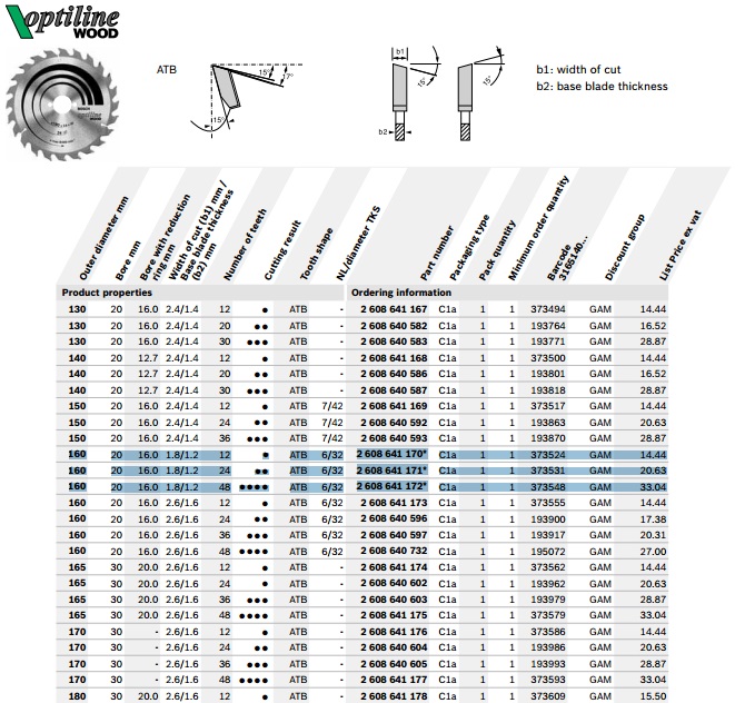

Намерих китайския вариант :-D за 12лв
Другия вариант който ми допада е на Бош. 160мм е по-тънък, с 24 зъба е - 25лв. Следващия е с 36 зъба, дават го много добър срез за 34лв.

http://www.toolpak.bg/cat/8/diskove-za-cirkulqr
И гледай размера на отвора на дисковете.

Като се прибирах от работа минах покай един стройтелен магазин и рекох да разгледам, като си бех решил бошовия диск да си поръчвам.
Ее.. кво гледах, кво се чудих и фанах та купих пак един диск за 7лв :evil:
С него вече е друга бира
Много по-доволен съм от резултата. Мисля с него да остана за сега. С новия плот 6мм ламарина диска ще излиза максимум 22мм, което ми е перфектно за целите. Разбира се може и да се смъкне колкото искам.
