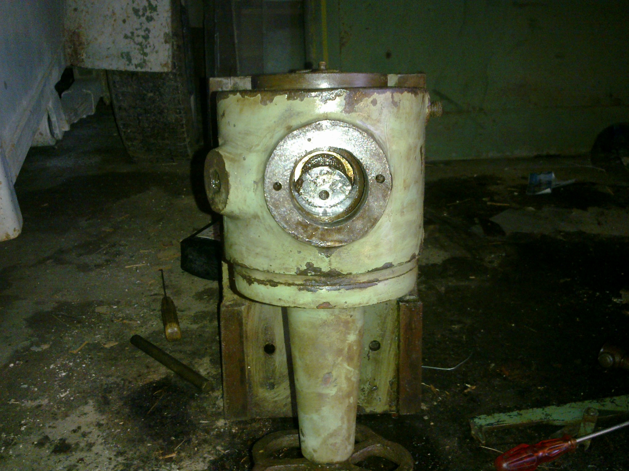

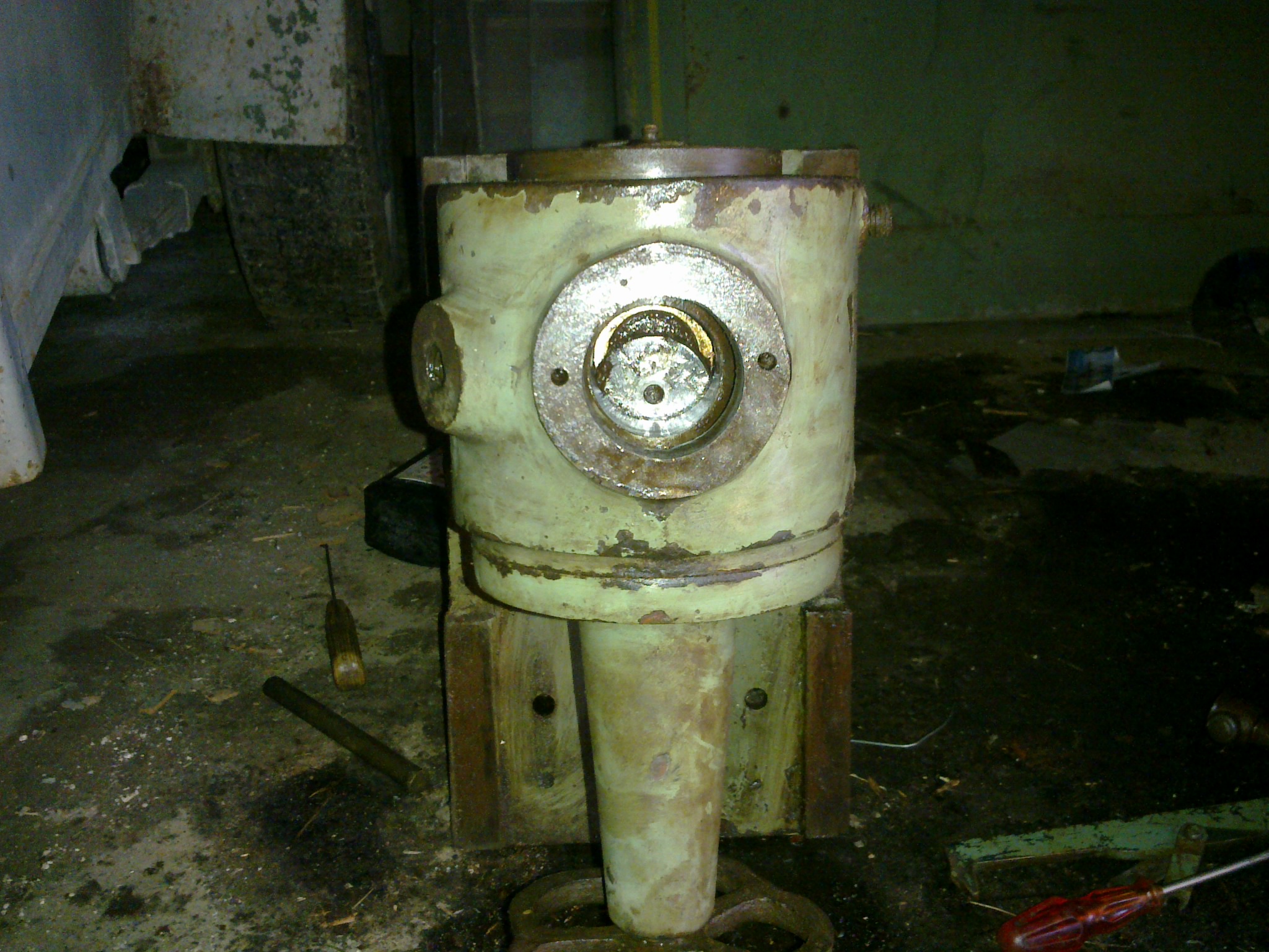

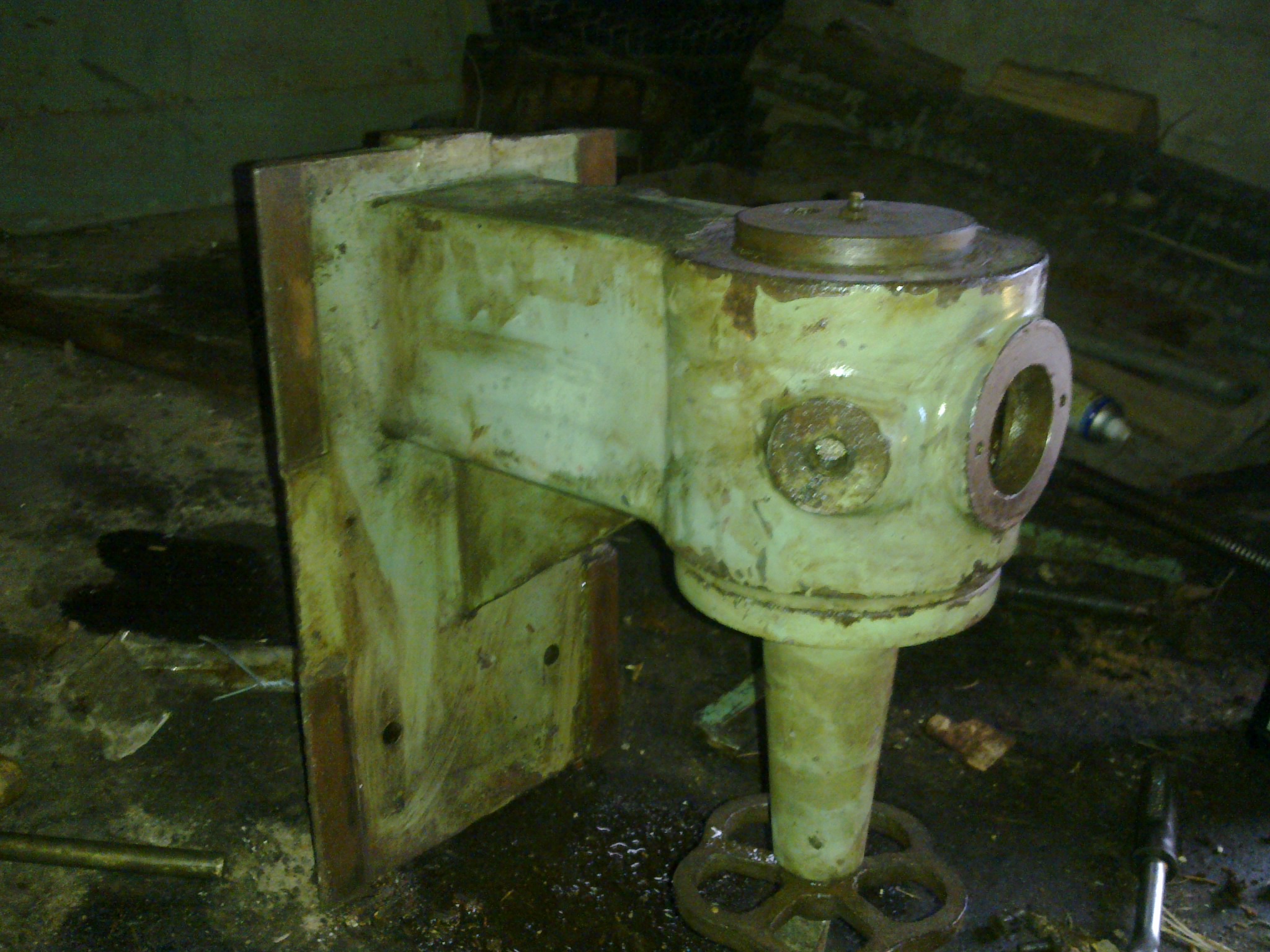

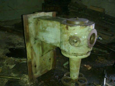

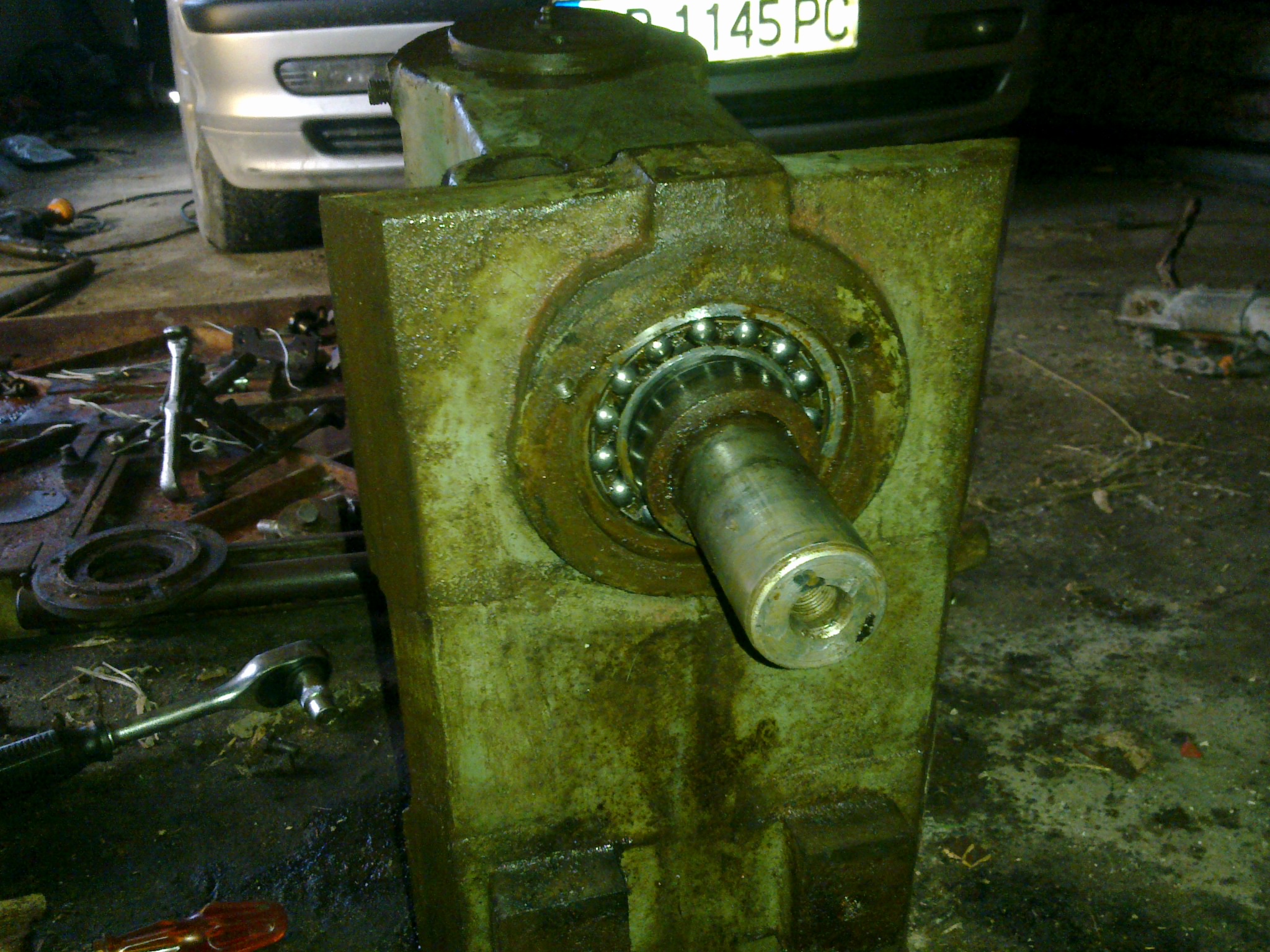

Прибрах банцига разглобен е на съставни части иска раздвижване на поръждясалите части и най-вече тази вертикалната метална ос на която се движи нагоре и на долу за дебелината на материала .Мотор ми подариха 7,5 киловата.Интересното е че в лагерните тела няма грес а доста масло изтече има ли такава вероятнос да са с масло лагерите а не с грес?

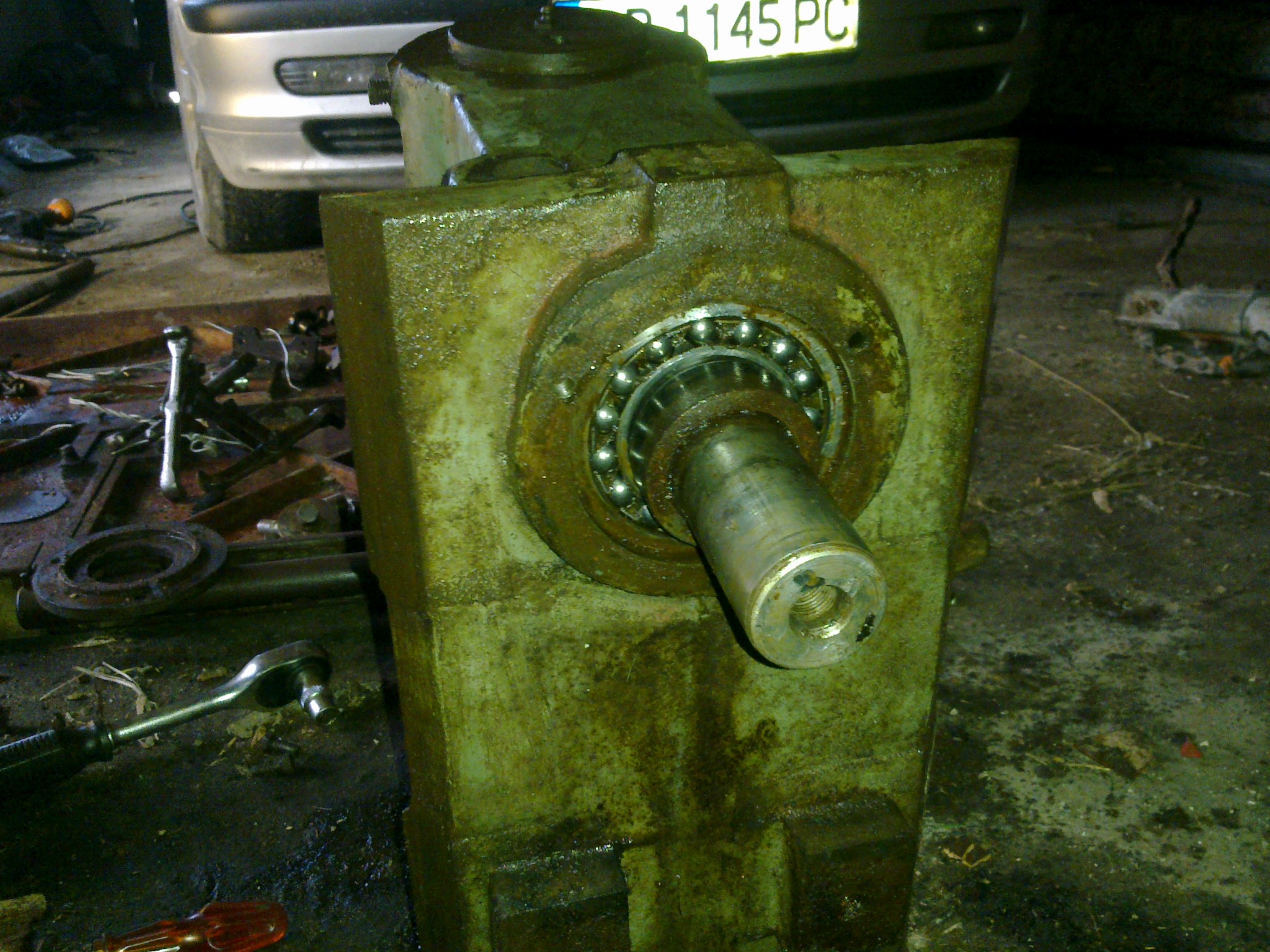

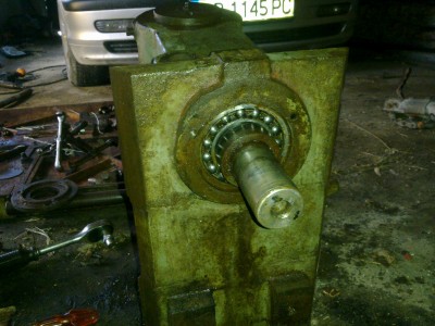

ZEDYCUS написа:Изглежда, че ще трябва да махнеш винта с врътката и да търсиш човек със сериозна хидравлична преса да избиете от задния отвор остта за колелото. Като смениш лагерите защото предполагам, че са два, пак с пресата наобратно.ta\\Така разглабянето отпада баща ми завъртя оста за луфт чу лагерите и отсъди че шума е от сухи лагери а не от разбити. Е аз не му бях казал че преди да духам с компресора и да мия със спирачна течност всичко си беше ок. Като гледам за да го вкарам в експлатация ще мина тънко грес ,ремъци мисля да са поне 2 и лента разбира се.Вече обмислям идеята за някаква каретка поне 2 метрови трупи да си избичвам хубави дървета режат из село орехи ,липи.акации .круши ,никой няма да ми откаже за трупа.

Имам такъв банциг - почти неупотребяван го взех - всичко по него си е оригинално. Аз също го разглобявах да го превозя и мога да кажа , че много лесно се настройва но при мен двигателя е нахлузен директно в долното колело и там има гумен фланец което е пълно с масло - този фланец поема ударите и вибрациите и защитава мотора.Мотора няма табела за мощност и обороти -- но от документацийте които съм чел трябва да е 4 киловата и 960 оборота въпреки че ми прилича на 7-8 kw.Лентата е 560 см. таблото е направено с електрическа спирачка когато се стопира от стоп-бутона.

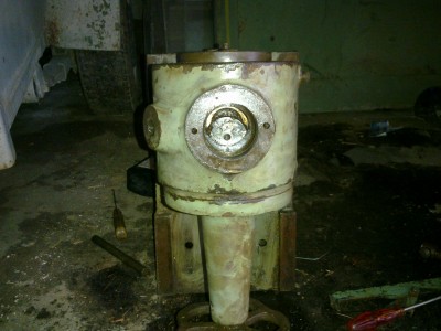

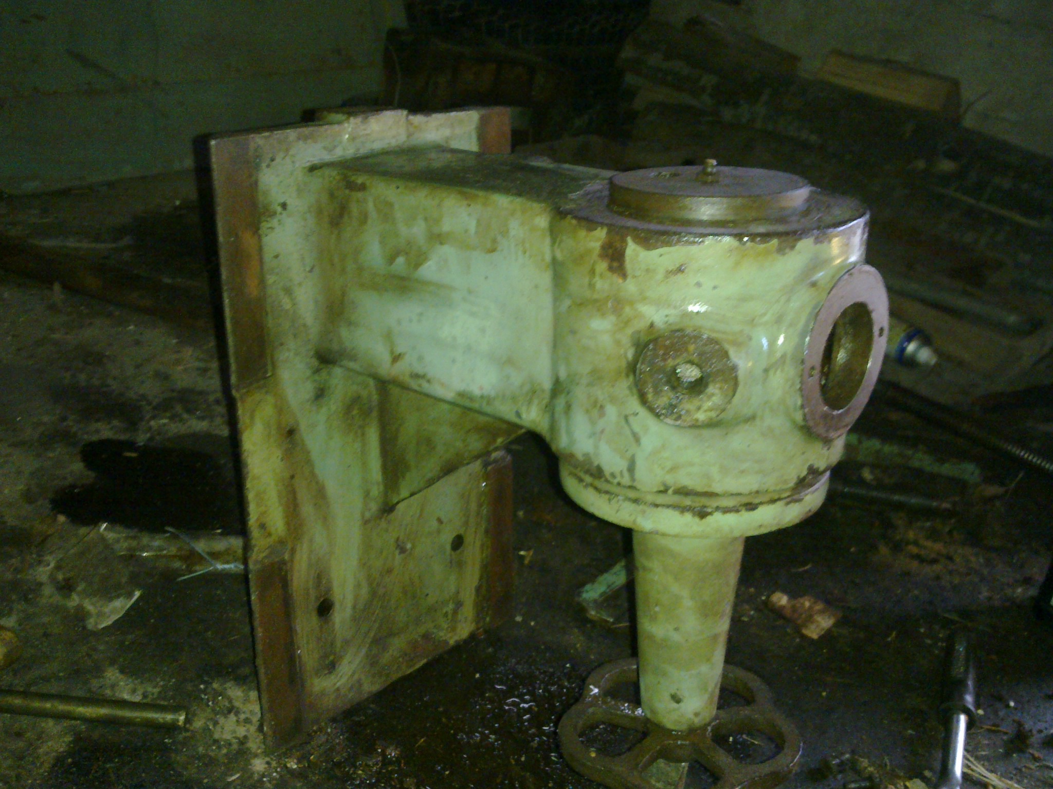

Днес снимах машината ,но забравих апарата в работилницата.
Единият отвор е за застопоряваща ръчка,а другият е затворен с капаче.

tzdoikin написа:Днес снимах машината ,но забравих апарата в работилницата.Да аз капака съм го махнал значи както си мислих за застопоряване а отгоре също има един отвор до тая джаджа за гресирането беше сложен един къс болт само да закрива дупката защото резба не виждам.Колко киловата е твоя аз имам 7.5 но май няма да влезне там на люлката под оста.
