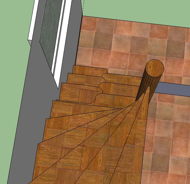

Ето ви отвор за вита стълба мисла че беше около D 160см.
Ето как изглежда от долу.
bisermonov - специалист
Само че трябва подхода да е обратен.
А на тебе ти трябва нещо такова само че малко по стръмен вариант зависи колко къртиш. Началото ще е от мястото където се опитах да го очертая. Започваш с права и завършваш с вита успех.

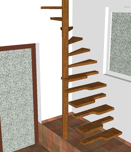

Бисер ти е отговорил. Страхотни стълби колега, евала. Ама и автора не дава много инфо къде да излизат стълбите, разбрахме само, че насрещната стена продължава и на 2ри етаж. Интересно ми е колко е мястото назад, там от където си снимал? това е важно за правата част долу, защото и аз така си ги представях. Нахвълих на бързо нещо, промяната е само горе са вити. Отвора в бетона е същия както съм го дал в по горния пост, размерите на височините също:

StanZ много ти благодаря за стълбичките. На зад има много място над 3 метра. От стената до прозореца е 85см., прозореца е широк 105см. и от прозореца до другата стена е 122см.

StanZ Точно така би трябвало да изглеждат, последното стъпало на витата стълба може да дойде по-навътре като се изкърти отвора на плочата под формата на буквата Г и Г-то да е колкото размера на стъпалото така се осигурява малко по-голямо място за развиването на витата част на стълбата а и над вратата има място, колкото повече се кърти толкова по удобно е за ходене зависи и колко ще се използват ако се използват само да се качи да спи на горното помещение по стръмни но ако се използват постоянно да бъдат по удобни това преценява собственика. При такова проектиране на стълби е свързано с много компромиси относно удобството но за сметка на това уемаш таванското помещение и жилищната ти площ се уголемява.

Аз да попитам, тази колона която подпира плочата и стъпалата са хванати за нея задължително ли трябва да е от метал или може и дървена. Имам идеално прав дървен ствол с диаметър около 30см. Може ли да го използвам? Също да попитам как точно да стане закрепването на стъпалата към ствола и към стената?
