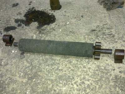

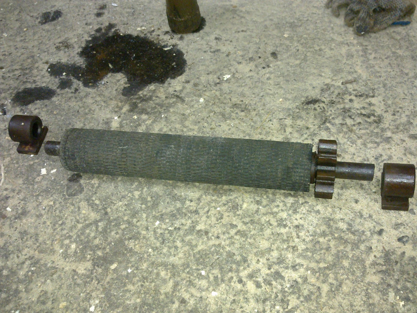

mavryt4o
- Мнения: 1906
Мисля че няма да намаляш диска листовете шурка са с широчина 230 а и твоя диск е толкова до колкото знам
Намерих си задвижващ вал от щраихмус мисля да го сложа след вала стационарно без някакви пружини на 2 мм под нивото на вала той е с някакъв назъбен каучук мисля че ще поддаде малко ,мисля да го въртя с манивела ръчно вкарвам материала под вала и като стигне до втория да захапе си го издърпвам с ръчно вартене, имам как да взема движение от оста на мотора но няма как да намаля толкова оборотите.И още нещо вала ми се върти в посоката в която се развърта дисковия шлайф има ли опасност от саморазвиване?
ZEDYCUS
- Мнения: 3104
mavryt4oСложи някоя контра, да се подсигуриш, че ти е голям диаметъра.
griffinГрифин не е ли по лесно с двойно лепещо тиксо, хелметекса не се ли чисти трудно след време.
Шкурката не могат ли да се залепи от обикновени листове с хелметекс?

има един мотор от външно тяло на климатик с дълга ос и резба нещо подобно http://www.climamarket.bg/%D0%BC%D0%BE% ... 21cke.html екста ще стане за шлаифче нахлузваш един цилиндър разпробит в средата и си готов но ме притесняват скромните му 50 вата
