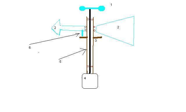

Идеята е да го настроя така, че да се задейсват два съседни МУК-а на ветропоказателя, а при скоростомера - да светят всички от задействания на долу.

Да съгласен съм - дори щях да го питам от къде евентуално мога да го закупя, но трябва да помисля как ще монтирам цялото творение върху него. Дали ще издържи и на атмосферните условия.
Непрекъснато ми идват нови идеии: една от тях е да направя четири неподвижни махала ориентирани в четирите посоки и по този начин проблемът ми се решава.
Все пак очаквам някой мозък да ме светне с някаква схемичка - въртейки потенциометър - да светват все повече диодчета.
Някъде съм срещал дори и такива секционни превключватели /не знам дали така се наричат/ имаше ги по радиоточките.

Относно гръмотевиците - изчетох доста. Заземяването е нож с две остриета, в един момент се оказва, че зорлем привличаш мълниите. Успокоявам се от факта, че мачтата на антената стърчи 2-3 метра нагоре.
Онтосно кабелите - ще минават в тръбичка и иминно те ще се усукват.

Според мен така става най стабилно и кабелите няма да се мърдат въобще.
Легенда:
Чашките 1 за измерване силата на вятъра закрепени на оста на ел. мотора 4 който е неподвижно закрепен на тръбата 5. 2 е ветропоказателя на който е закрепен магнита 6 , а на планката 3 са закрепени ридампули които да управляват светодиодите за посоката. С червено съм нарисувал топчетата на нужните лагери. Тръбата 5 се закрепва неподвижно за стойка. Така няма да имаш движещи се кабели.
И пак си помисли за заземяването.
П.П. Даже 5 може да не е ел мотор, а магнит и ридампула, а отчитането на скоростта може да стане с кой да е електронен оборотомер за кола след малка пренастройка. Има доста китове - https://www.google.bg/search?q=%D0%BE%D ... 66&bih=615 или https://www.google.bg/search?q=%D1%86%D ... 66&bih=615
