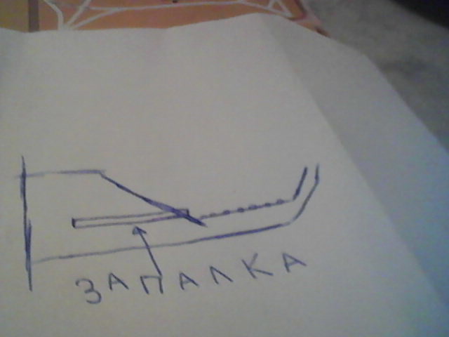

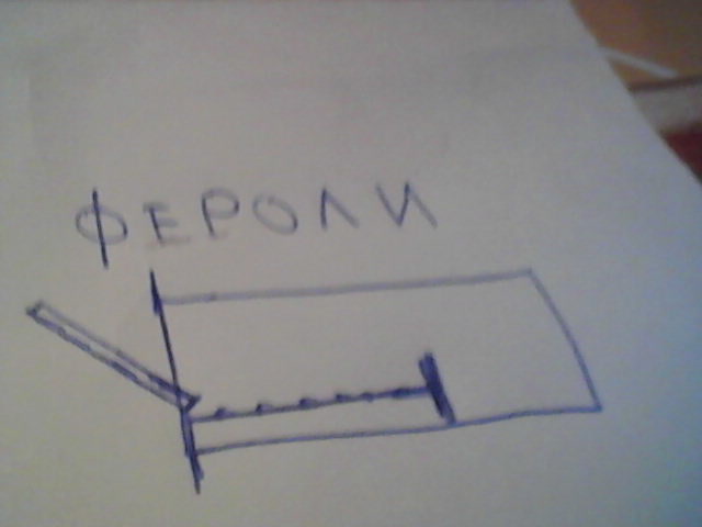

filmatoplo
- Мнения: 17842
Моята е тази и пали от раз ,не знам как си я поставил , трябва да има отвор през който да се показва тръбичката поне 5 мм ,да се покрива отвора с пелети или да са почти пред отвора ,а самата запалка да е малко назад 2-3 Санта ,моята е назад 3 Санта .Ако чакаш да запали от оригиналните дупчици - няма да стане .Виж как седи запалката при Фероли ,тоест как се подава до пелетите .А въздуха регулирай така че да не е много .моя въздух с който пали е 38% знам че при теб може на др % да върти вентилатора но пак е насока .

Не паничката ,те отворчетата за паленето са по нагоре .
valqk
- Мнения: 357
Точно де. Там, където си нарисувал, че трябва да се показва при ГП20 е метал с дупки, но 6мм примерно.
Т.е. или трябва да дупна плочата, или да пипам паницата.

Разсъждавам приятелски ,но не добре запалката да е гола и да е зад отворчетата ,най добре да е в тръбичка и да преминава директно с отвор ф-22 през ламарината ,а не да се крии зад отворчетата .Този вид запалки вадят мощност и правят концентрация на добър пламък само в тръбичка .
valqk
- Мнения: 357
filmatoplo написа:Разсъждавам приятелски ,но не добре запалката да е гола и да е зад отворчетата ,най добре да е в тръбичка и да преминава директно с отвор ф-22 през ламарината ,а не да се крии зад отворчетата .Този вид запалки вадят мощност и правят концентрация на добър пламък само в тръбичка .Еми значи ще върна старата+контактор/реле и така. Не ми се дупчи плочата.
Много благодаря, за схемите по-горе и уточнението, че пелетите тряба да паднат в/у тръбичката, че бях решил, че аз съм зле
