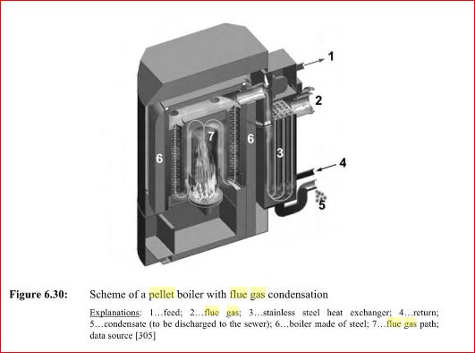

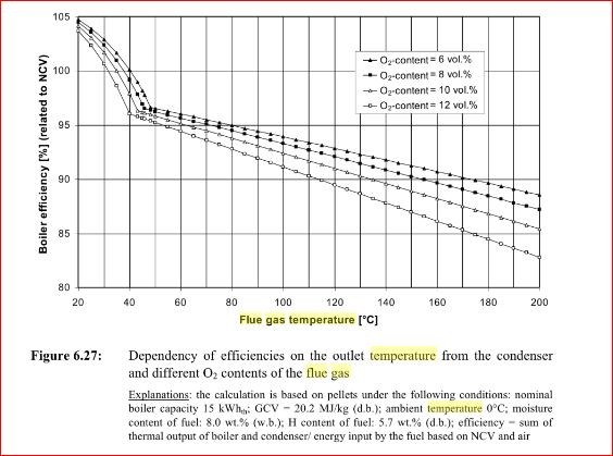

След този сезон смятам да мина на следващият етап на оптимизация:
Премахване на противокондензационния вентил, отново еретична идея...
Наблюденията и измерванията показват, че температурата във фукса (кумина) е в пряка зависимост от температурата на изходящата от котела вода, а не от входящата.
И понеже котела ми е изпълнен от неръждаема стомана, нискотемпературната корозията от конденз по нагревните повърхности отпада.
За креозота в кумина за сега не мога да коментирам, системата работи едва втора година. Ревизията на кумина в началото на сезона, показа нормален черен цвят на куминските тела и никакво наслояване.
ПП "Не правете това в къщи"
Моята система е пресметната за такава работа и е изпълнена с подходящите за това материали.
Понеже мисля, че е полезно, премествам поста тук, да не разводняваме другата тема.

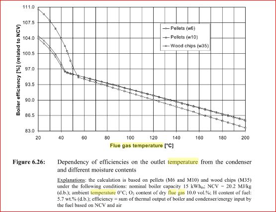

Кондензните пелетни котли са описани в една книга - "The Production and Thermal Utilization of Biomass Pellets".
За съжаление, не успях да я намеря цялата, ето няколко картинки:
И да намесим и кислорода:
