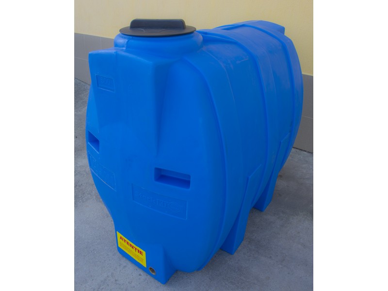

Здравейте имам нужда от съвет, търся си помпа за кладенец който е с дълбочина 14 метра и с диъметар 60 см. дебитът на кладенеца е около 2 кубика на 12 часа.Гледах китайски сондажни помпи но са без опция за слагане на електронен поплавък за да изклучва когато нивото в кладенеца спадне.Искам попмата да вади поне 2 кубика на час.Цялата тази работа ще е свързана с цистерна за питейна вода 1000 литра която е с хидрофорна система и захранва вилата и поливната ми система.Дебитът на разпръсквачите ми е около 1200л на час но съм разделил поливките на две за да не ми изпразва бързо резервоара разцепвам за вода.Искам когато нивото на цистерната падне и се вклучи помпата от кладенеца тя да може да смага на консумацията на поливната система.В момента съм с една малка вибрационна помпа тип Бибо която ми върши работа въпреки че палненето на цистерната става ръчно,но по големият проблем е,че такъв тип томпи запушвали дамарите на кладенците от вибрациите и затова искам да я сменя.Някои може ли да ми предложи идеи или помпа която да тегли от 15 метра дълбочина да е с дебит поне 2000 л/ч и да има опция за прикрепяне на електронен поплавък и защита от работа на сухо.

nv952 - майстор
Виж тая помпа.
Но е до 13 метра дълбочина.
Има и поплавък http://www.tashev-galving.com/080+GRD+3 ... 1%8A%D0%BA

Много са парите тарся нещо до 200 лв даже сега ровя в продавалника и попаднах на това http://olx.bg/ad/pompa-vodna-potopyaema ... bbd5f52ee3
http://www.hydropompi.com/pompi/potopia ... foras.html за тази незнам дали ще изкарва от 13-14 метра вода иначе ми изглежда доло горе добре моляви дайте и вие някакви конкретни предложения
http://www.hydropompi.com/pompi/potopia ... -60-g.html

nv952 - майстор
Прави разлика между
Воден стълб: 20 метра Максимална дълбочина на потапяне: 5 метра Диаметър на конектора: 1 ' Гаранция: 6мес
пп тая последната дето даде http://www.hydropompi.com/pompi/potopia ... -60-g.html
и тя е до 5 метра дълбочина.
Аз мога да ти дам линкове,но цената няма да е 200лв а поне двойно. :)
Затова нека някой който разбира от помпи ти каже.

На тая не пише колко е макс. дълбочина на потапяне но понеже е сондажна бих казах че макс. дълбочина на потапяне няма да е по малка от 15м :?
Цената е прилична.
Обаче не съм сигурен за поплавъка.
Мисля че можеше да се сложи :roll:
http://www.hydropompi.com/pompi/sondajn ... m-100.html
k88 - специалист
В момента съм с вибрационна бибо за 50 лв хвърля вода без проблем и дебита и ме устройва но не искам да ми запуши кладенеца.Мисля да взема това какво ще кажете за него http://www.onlinemashini.bg/potopqema-d ... 6-m-/21539
или това http://www.onlinemashini.bg/potopqema-d ... 6-m-/21539
http://www.onlinemashini.bg/potopqema-p ... -col/11357
незнам коя да избера от всички?
vinkelmen - специалист

За да се използва такава помпа в кладенец с диаметър 600 мм, е необходимо допълнително да се монтира кожух, който да осигури скорост на потока за охлаждане на двигателя. При мен тази серия е с дълбочина на потапяне мах. 40 м. Възможно е да се използва външен поплавък, но трябва и някакво табло, а те не са без пари. Дори с ел. пресостат срещу сух ход, цената значително надхвърля бюджета.
Що се отнася до дълбочината на потапяне, тя в голяма част от случаите е ограничена, не от друго, а от дължината на кабела (нормативни изисквания на ЕС). Т.е. за редица помпи е възможно да се потопят по-дълбоко, но производителят няма как да обяви това, при положение, че е произвел продукта с по-къс захранващ кабел.

Първите два линка са една и съща помпа, ID на продукта 21539 :) "Максимална дълбочина на потапяне под вода - 5 м"
За последния линк, не откривам информация за дълбочината, но едва ли е повече от 10 м. Ако тази дълбочина Ви урежда, съдейки по графиката, помпата ще свърши работа. Нямам представа, как стои въпросът с качеството (при такава цена не бих имал свръх-очаквания), резервни части и сервиз.
