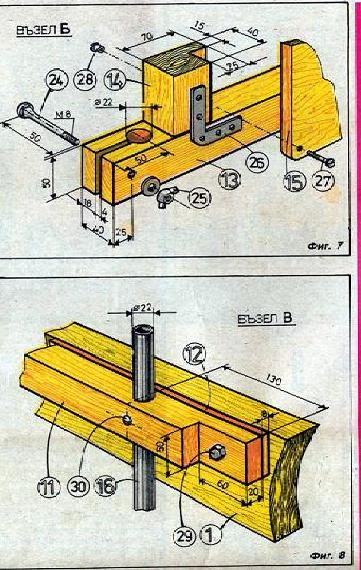

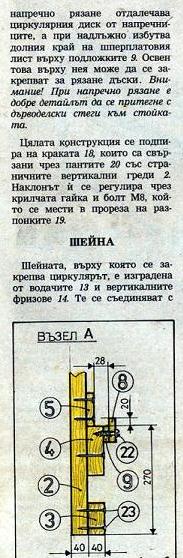

Не знам докъде си стигнал с линеала на масата но от тук съм взел идеите за моя циркуляр - по късно ще пусна снимки . тук също има добра идея за разкрояване на големи плоскости в по-груб сряз.
MrMurdjo - майстор
Аз съм повече заинтересован от CNC машини, но и при тях, а гледам и на горните линкове, хората масово ползват готови метални лайсни с Т-образни канали, които се вкопават в дървен (МДФ) плот и служат за пристягане и закрепване на материала/детайла.
Някой виждал ли е у нас да се предлагат такива лайсни?
ZEDYCUS - майстор
Магазин за обков за мебели съм виждал подобен алуминиев профил, но май че надстърча над плоскостта. Мисля че се използва за плъзгащи врати. На 3 метра дължина беше. Ако те интересува, ще разпитам и за цена.
