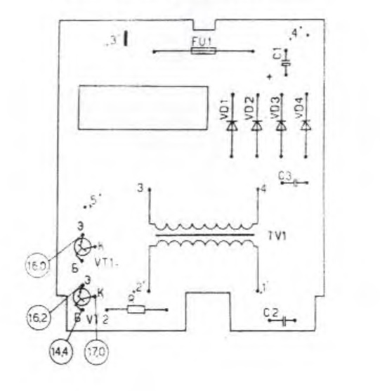

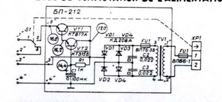

Нено, гледам доста постове станаха и няма много читави предложения.
Май от всички само jordanvass и sstefanov се доближават до истината.
Както каза sstefanov на тоя приемник никак няма да му хареса импулсно.
Затова и jordanvass правилно си спомни че в захранването няма стабилизатор на напрежение.
Това с транзисторите е само мрежов филтър. Приемника е доста чувствителен от към брум в захранването.
Смени само тъпия руски кондензатор от 100 микро. Желателно е да смениш и този от 2000 микро след филтъра.
Намира се извън платката. Предполагам че транзисторите са все още здрави и ще се разминеш само с това.
Слагам схемата на захранването и разположението на елементите върху платката заедно с контролните постоянни напрежения.
веф 221-1.jpg (42.09 KиБ) Видяна 2184 пъти
Между другото си мисля че няма никакъв проблем да работи направи на 12 волта от акумулатор.
Ако погледнеш на схемата цифрите в кръгчетата - това са постоянните напрежения.
Вижда се че на колектора на КТ817 е 16V - демек при мрежово захранване се захранва с 16 волта след филтъра. :)
Е, освен ако руснаците не са излъгали нещо по схемите. :-D
P.S. Надявам се да съм изкупил вината си за останалите мои постове в темата. :?

Схемата ми дойде дюшеш. Търсих и аз нещо такова, но явно недостатъчно. Ще ми помогне, още повече, че ще демонтирам блокчето за кабела за захранване с превключвателя "ток-батерии".От продължителна работа там е греело и не работи, а и захранващият кабел вече го няма.
