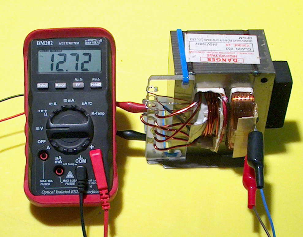

С траф от микровълнова става пренавиването на вторичната и без да се разглобява. И може да изкара доста голям ток:

petkomz написа:
Добре де, извинявам се за спама. Просто дадох пример за трансформатор който може да се пренавие без да се разглобява (във връзка с мнението на MamaMy).
Аз като видя написано DANGER! и не пипам там. Не пипай и ти. Да не те дават по новините. :-D
shadow__01 - майстор
toolegittoquit написа:
Надписа "DANGER" е заради високото напрежение на оригиналната вторична намотка. Махне ли се тя и надписа вече не важи. На снимката се вижда, че е пренавивано грубо. Вероятно за опитни цели.

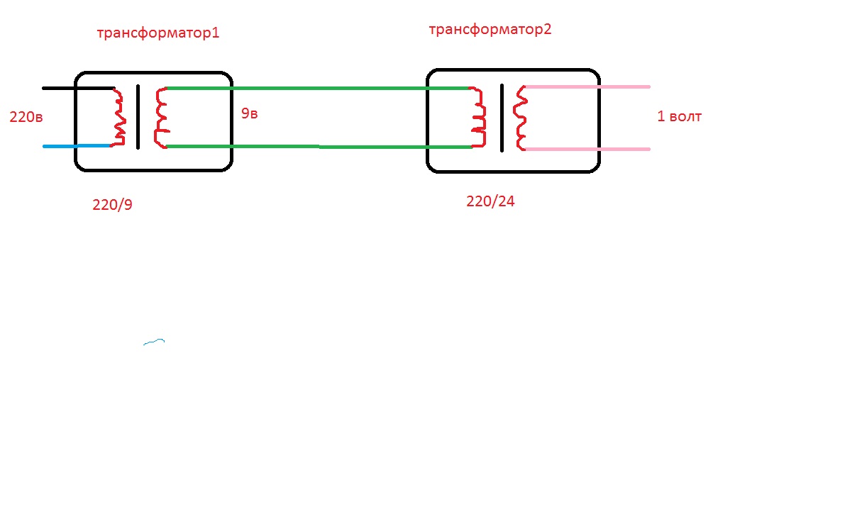

а дали е възможно ето така
намира си два трафа единия 220/9 волта а другия 220/24 волта
захранваме първия и на вторичната му имаме 9волта
с тези 9 волта захранваме първичната на втория//220/24волта който е// той има коефициент на трансформация 220/24=9.16 и когато се захрани вместо с 220волта а с 9 на изхода му ще има около 1 волт
но ако държи имено от 5 волта да получи 1 волт е да си намери траф-че с коефициент на трансформация около 5 пъти, примерно 230/48 ,вместо с 230 го захранва с 5 волта и на изхода пак ще има 1 волт
