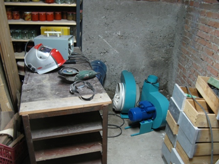

  • когато заработи разбира се ще напиша впечатленията си, но засега движа бавно нещата паралелно с други ангажименти. вчера успях да курдисам вентилатора на мястото където ще бъде. наложи се доста разместване на рафтове и шкафове в мазето. ей този рафт отляво отиде там където с в момента прахоуловителя, он се сложи на най долния рафт, маркуча ще излиза нагоре (през бъдеща дупка в плота) и наляво към чувала, който пък ще виси между рафта и бурканите :? ако ме разбрахте :-D . всичко е за икономия на място
  • нямам пускател, ще му събирам тип направи си сам, та чакам и един приятел да ми настои и донесе защита за мотора. продават ли се някъде редукции 120/110 и надоло примерно? повечето машини са 100 мм. май, и ако няма готови ще се наложи и там да се импровизира нещо

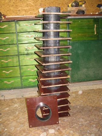

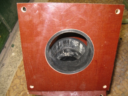

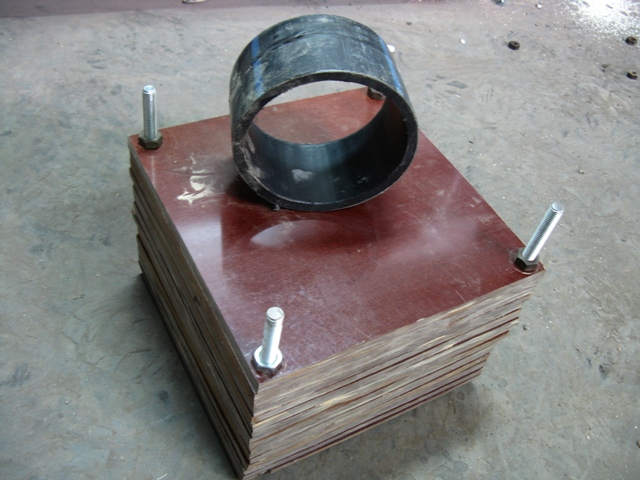

  • благодаря за инфорто! като опра до там ще го мисля. винаги може да се направи промяна в последствие. междувременно маалко напредък - нарязах си текстолитните плочи за страниците на клапите. дебели са 10 мм. направих ги на пакет защото идеята ми е да наведнъж да се пробият и да им се навие вътрешна резба около 120 х 2 примерно. парчетата тръба която ще ползвам за връзка с тръбопровода е с вътрешен диаметър в който много плътно се вмъква ф 110. на нея пък ще правя съответната външна резба и я навивам към плочите. има доволно дебели стени. малко сложно, но не се сещам за адекватен метод да се захване полиетилен към текстолит. остава въпроса с типа на клапата - дали да е отворена отдоло ... нямам представа колко добре уплътнява :? при 6 клапи да не станат много загубите??
    също и матеряла за самата клапа не съм го решил. ще ми се 5 - 6 мм. текстолит ама няам засега :-D

Загубата е само при отворена клапа тоест ще имаш загуби само на работещата ти клапа. При мен винаги само една е отворена за машината на която съм в момента. Самите клапи са от тънък шперплат в затворено състояние аспирацията придърпва клапата и я доуплътнява, ако имаш тестолит защо не направиш всичко от него. За лепене може да ползваш епоксидна смола ако имаш дебелина на страните мисля.
wanderer - майстор
  • мнооого муден напредък, но както винаги излизат по важни неща :-D . навих преходите към тръбите, стана много здраво. и гетинакс намерих за преградите, само нещо не ми харесва да го режа на циркуляра, може би със съответния диск ще стане, само да го знам кой точно е :?
