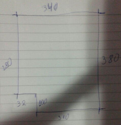

Е не чак 30см..нормално е 10-15см за формите даже е много за мене. При това положение можеш да залепиш 5см EPS на тавана на гребен edit: зависи...нивелирани ли са таваните !!! и да пуснеш формите на 10см за да ти останат височините 2.50-60см. Друга тема е, че тези форми са до време и май им минава модата вече..освен това усложняват шпакловката и осветлението в последствие
