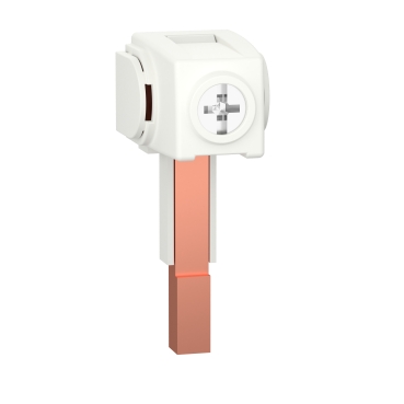

1. Ако в табло захранването (трифазно) влиза в горен ред на шината и тя захранва надясно с гребен, как ще захраним следващ (по-долен) ред?
Споменатата клема A9XPCM04 е с кабел настрани, така че може би решението е с AST25/15S, кабел надолу и отново такава клема в долната шина?
(https://new.abb.com/products/2CDL200011R2515/ast25-15s)

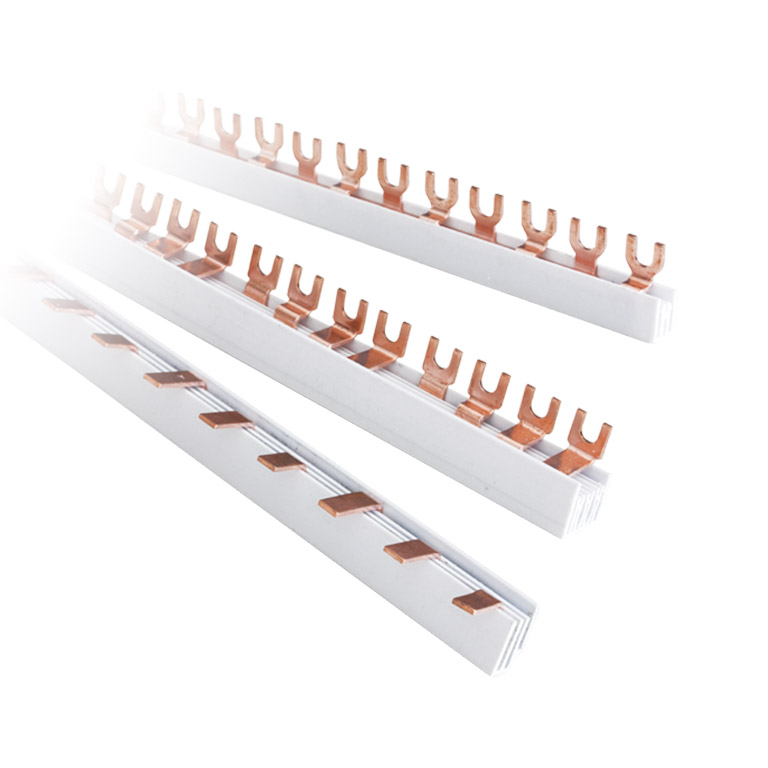

5. Хидразин спомена една от разликите, но какви са другите разлики и приложения в различните видове уши на гребените - ето тук картинка с 3 вида уши:
С проводник естествено.
С кабел настрани е по-добре - заема по-малко място между два съседни реда. Никой не е казал че трябва да се наредят една след друга...
Лично аз тези клеми ги избягвам - те са една допълнителна връзка. Намерил съм им друго предназначение...
На картинката са ДВА вида "уши" а не три. Най-левия е за предпазители без отделен отвор за гребен. Другите два са за такива предпазители.
Разликата е че средния е за 4Р опроводяване а най-левия е за 2Р опроводвяване ни двата са за бАшони с отделен отвор за шина...

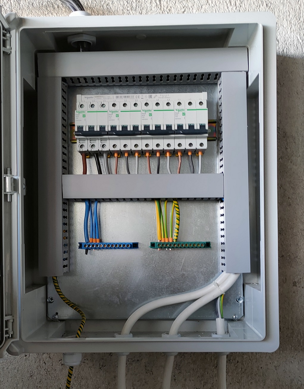

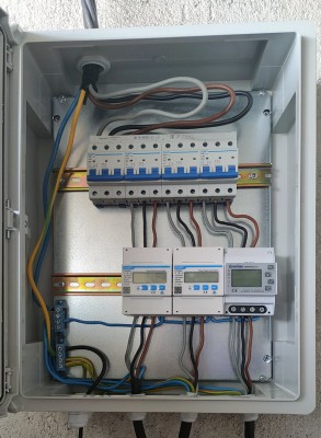

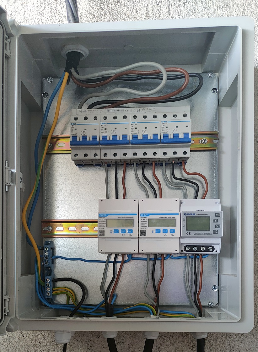

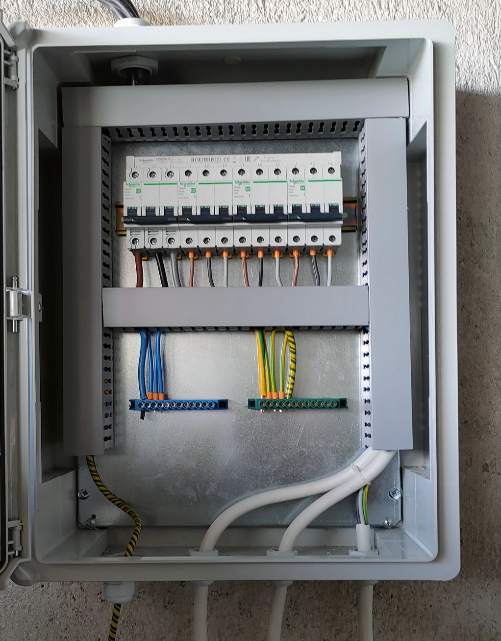

вт мар 12, 2024 9:26 amnikkk написа: ... защото лесно можеш да го огънеш в правилната форма за да стигне в правилния отвор за стягане, или има още нещо?Че това малко ли е? Ето един "пример" където някой е правил табло с едножични проводници.
Освен че таблото е тотално объркано (сложени електромерите в грешното табло, няма главен предпазител, другите с неподходящи стойности...) и изглежда грозно.
Ето как изглежда след като го преправихме с многожични проводници.
Да, има и друго. Когато се използват многожични проводници и се налага да сложиш два в един отвор става много по-читаво и прегледно с двойни кабелни накрайници.
И може да са както с еднакво сечение, така и с различно сечение. А това с твърди проводници, особено когато са с различно сечение е малко проблемно.
Двоен кабелен накрайник.jpg (5.86 KиБ) Видяна 2455 пъти
