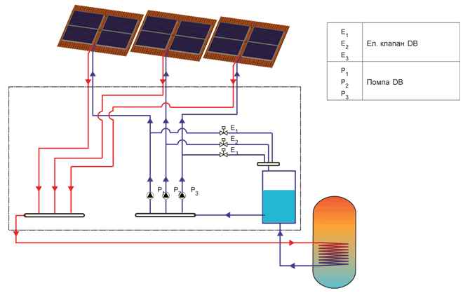

Иначе най близо до твоите изисквания и със затворена система е схемата на фабричните дрейнбек централи, но ще трябва и вентил с управление за пускане и спиране на въздуха, който ще запълни колектора. Такъв на херц със задвижка ще свърши работа, свързан паралелно на помпата - когато работи помпата, той затваря, като спре - отваря:

Ако забелязваш схемата е затворена и въздуха (порцията) е един и същ. Само сменя мястото си от съда в колектора и обратно. Когато се отвори клапана, въздухът тръгва по студената линия и запълва колектора, като цялата топла вода преминава през серпентината и се събира в съда.

При СК студената линия влиза отдолу, топлата -излиза от горе. Как въздуха влизащ от долу ще "изгони" водата на горе,за да изпразни колектора при спряна помпа! Освен ако системата не е DB и СК не се изпразват! :?
Evgeniy - майстор
Прав си, аз съм се заблудил. Клапанът в тези дрейнбек централи е необходим само за да направи байпас на постояннотоковата помпа, осигуряваща 18 метра напор. Явно няма пропускане на обратно, а въздуха си избълбуква просто покрай водата нагоре. Значи при малка денивелация и обикновена помпа клапан не е нужен.

Нямах в предвид клапана,а принципа на системата. Не може при спиране на помпата ,въздуха да влиза от долния край! :?
fbr - майстор
Премести съда под серпентината, и свържи клапана между горния край на съда и изхода на серпентината и става детска песничка. Понеже клапана отваря около 4-5 минути, след като му е изключено захранването, отчетливо се чува как въздуха от ДС нахлува през серпентината в колектора.
Evgeniy - майстор
Може и преди серпентината, ако съда е по-високо от нея. Тогава няма смисъл въздуха да минава през нея за да отиде в колектора.
Andri01, погледни схемата по-горе - тя на скъпа дрейнбек централа и въздуха навлиза през студената тръба.:

Маа му,а се имам за що годе схватлив човек!! Логически-въздуха влиза от горния край/топлия/ на СК и водата ,под въздействие на земното притегляне слиза на долу и пълни съда. На клипа така и не показват от къде влиза въздуха в СК при спиране на помпата ,отваряне на клапана и пълнене на доп.съд!?това може да стане само ако долния край на серпентината взема въздух някак си от ДС!? Или клапана да е вързан: ДС - изход на серпентината!Твоята система така ли е изпълнена? Наистина ми стана много интересно! Явно някъде греша,но не разбирам къде!? :)
