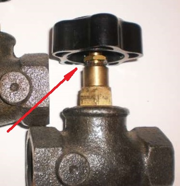

Има още едно място. Преди много години направо бях откачил - един следобед изгубих докато го открия.
Сменях всичко - гумички на холендъра, набивката на салника, нови кълчища на резбите ... и не ще.
Оказа се нещо елементарно - набивката на кеклата. Тази на крана.
Само я стегнах и всичко тръгна от раз. :shock:

:-))) прочети още веднъж какво си написал....
Имаш 2 крана...те имат кекли:-) Дори и "бозаджийски " да са кранове те имат ос, което е синоним на кекла, вретено и т.н.

На крановете отгоре има една гайка дето държи черната бакелитова врътка.
Развиваш и свалях врътките и на двата крана.
Отдолу на оста на келата ще видиш една месингова втулка - мисля че беше за ключ 12 или 14мм.
Под тая втулка има лоена набивка за уплътнение.
Понякога смуче точно от там и да затвориш крана няма файда.
Виж дали има възможност леко да я натегнеш.
Натягаш но не много - колкото да може да въртиш крана с леко усилие.
Ако вече няма възможност слагаш нова набивка.
Това и за двата крана. После пишеш какво е станало.
