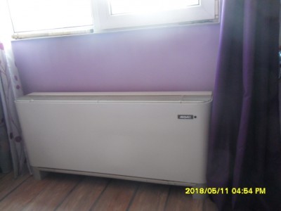

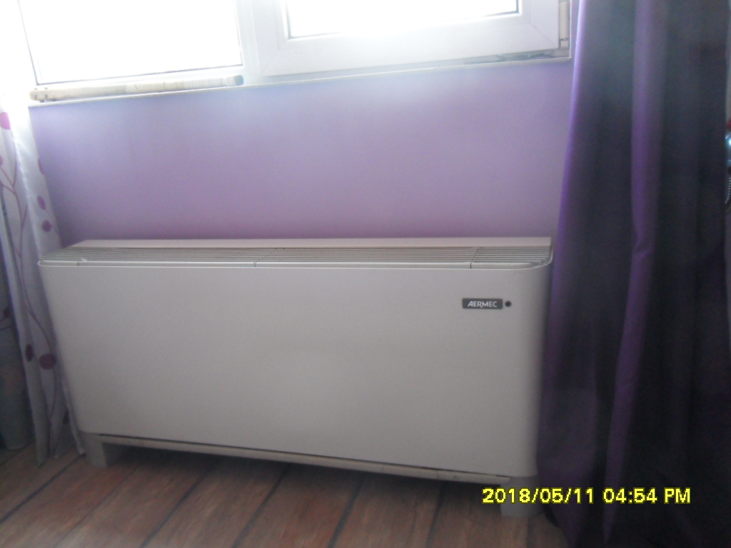

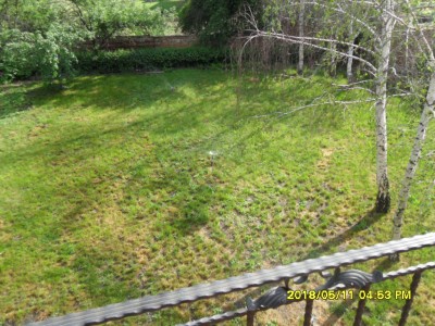

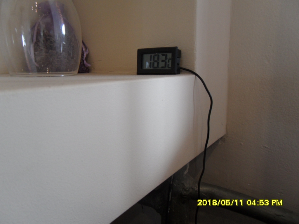

Лично аз вече започнах охладителният сезон със сондажна вода
И 450-500м2 трева полята и 8 бр конвектори работят... Както обичат да казват руснаците: за копейки:-)
