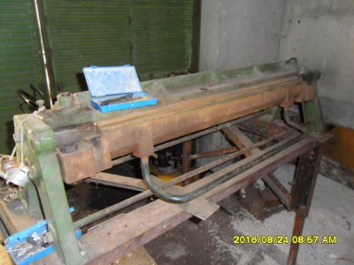

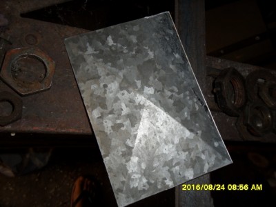

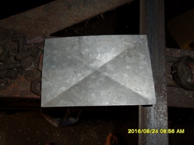

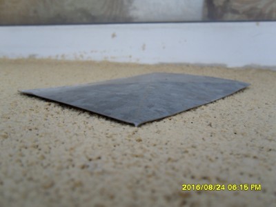

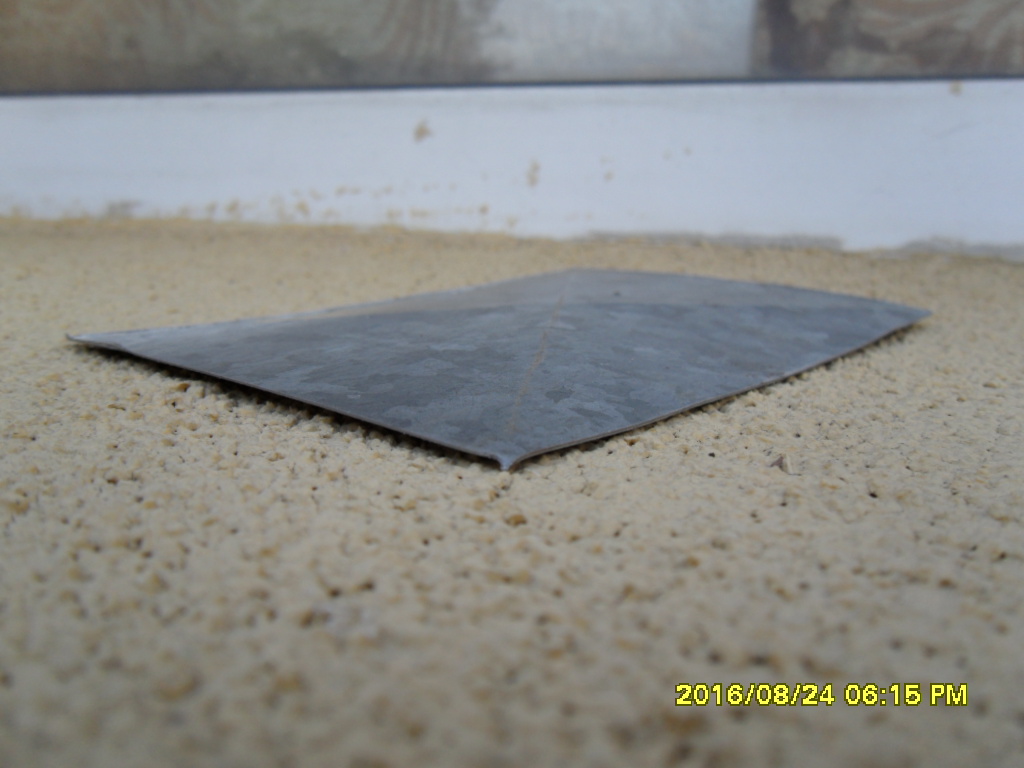

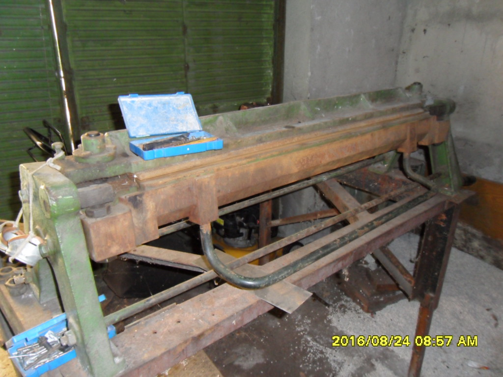

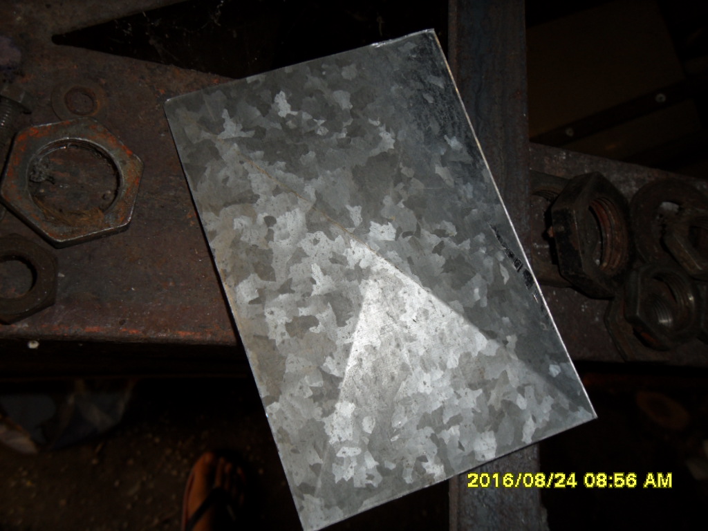

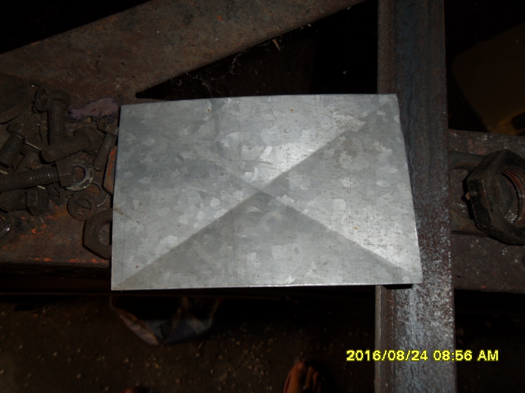

gogo7777 написа:На какъвто и абкант да се огъва, ще може да се огъне само единият диагонал.Напротив, огъват се последователно двата диагонала. Работата е там, че при притискане за огъване на втория диагонал се запазва в известна степен кривината на първия. Така се прави и операцията е бърза и лесна. Не се използват никакви преси и матрици.
В домашни условия теоретично е възможно ако се имитира абкант, доста безсмислено начинание.
