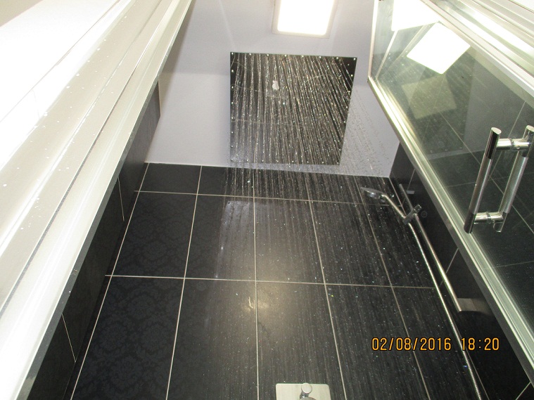

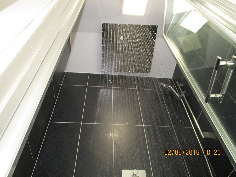

kozl написа:Да ве ората ко ли не праат за париДа, слагат кълчища/тефлон на гумени уплътнения и регулатори на налягане,щот са чели по нета.
Сега очаквам, понеже капковото напояване е хит, да се появи и капковия душ
